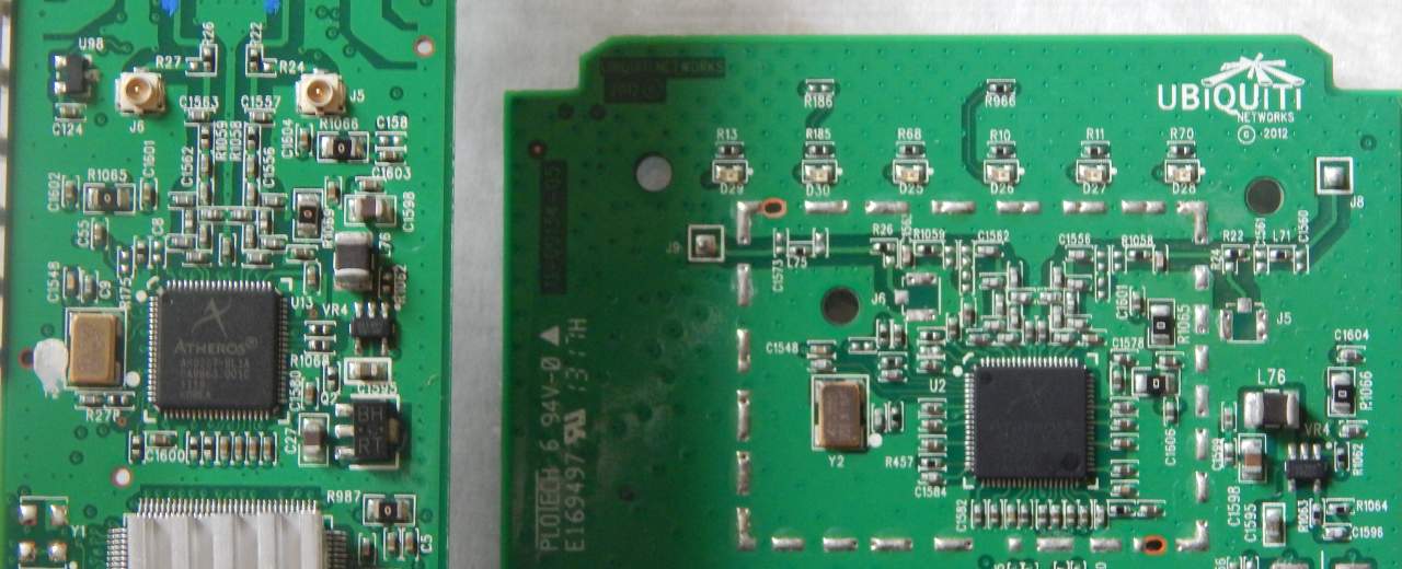

ID:	222591Подскажите пожалуйста Nanostation M2 loco и Nanobridge m2 при сканировании сети по радио не видит точек доступа. Контроллер AR9287-BL1А используется в роутерах TP-Link TL-WR841N, WR841ND, WR842ND, TL-MR3420, точках доступа Ubiquiti Nanostation loco M2. Нужно его на замену или есть другие варианты
                          Эм-м! Ну если диагностика была правильно проведена, то да, с высокой долей вероятности он сдохмший. А вот дальше..., если к примеру сканирование произведено под рег.настройками России а ТД работает в расширеном диапазоне, или там битая прошивка..., или-или-или-..., тады всё будет грустно.

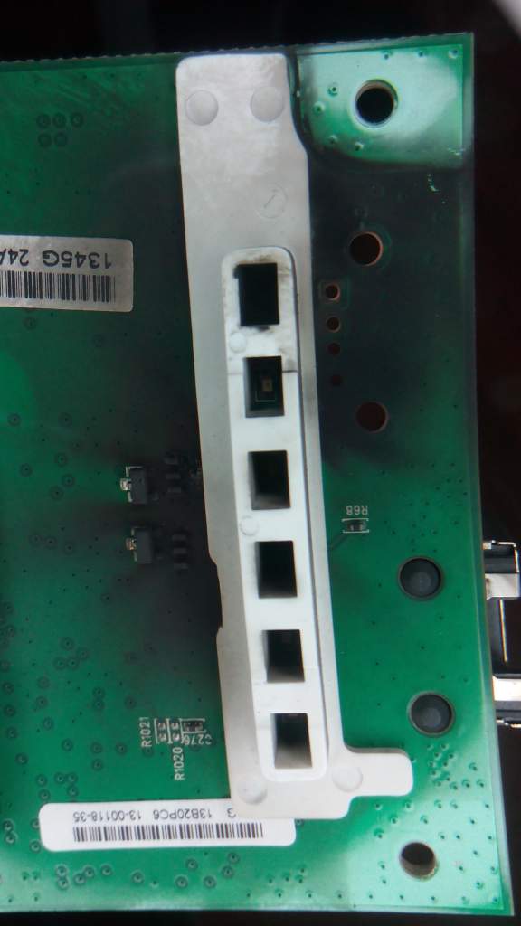

                            Rocket M5
                            Добрый вечер!
                            Rocket M5 после грозы, ремонту подлежит? или не стоит за него браться.
                              Сообщение от Садык Посмотреть сообщение
                              Добрый вечер!
                              Сложно говорить , но попробовать бы можно , если денег не жалко ))

                                Не всегда так.. По опыту скажу что 70% процессор , а потом все остальное.
                                А еще вопрос такой , если точку перевести в режим АП ,сигнал не плавает (появиться , пропадет)
