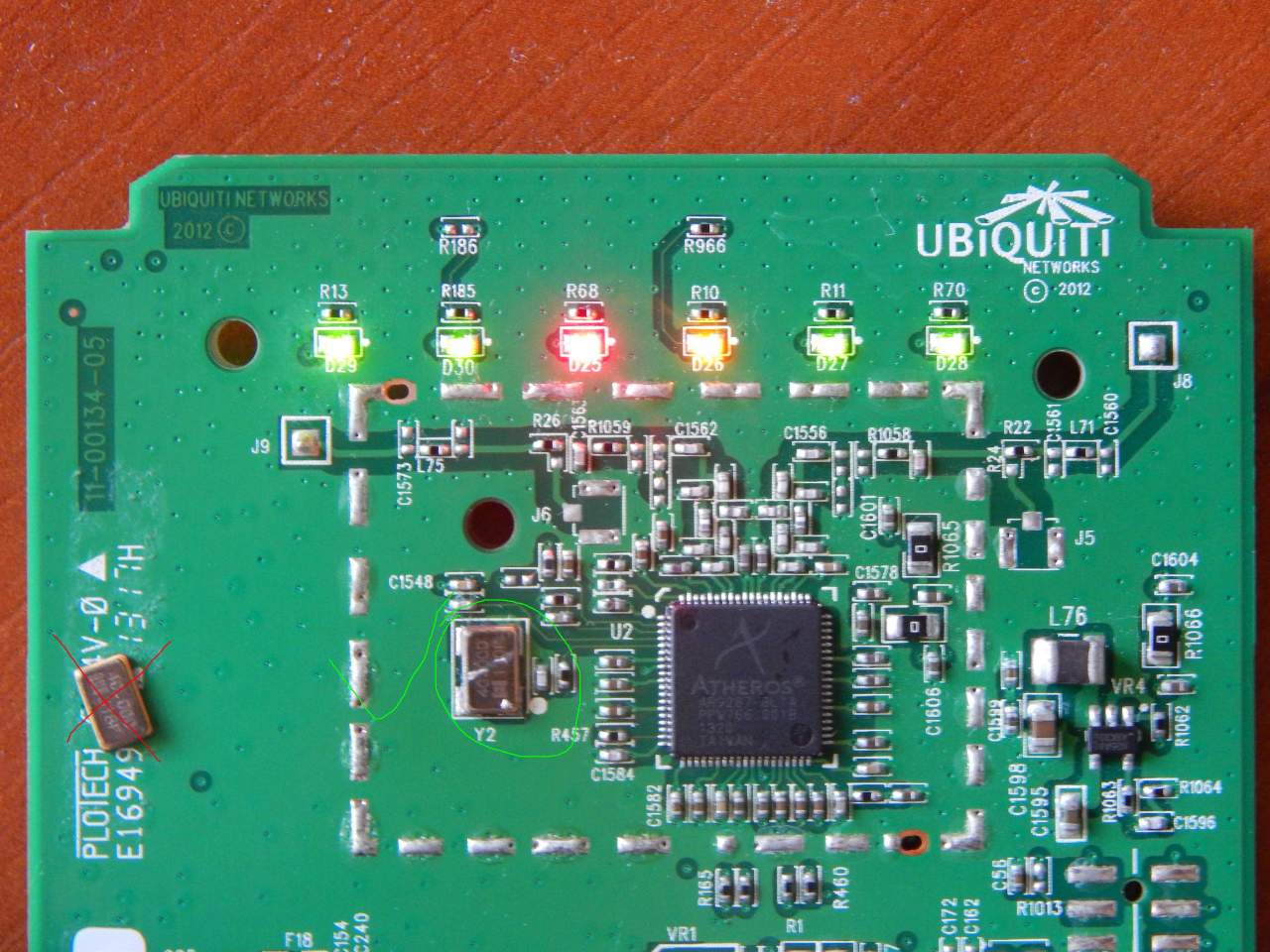

Rocket M5 после грозы, ремонту подлежит? или не стоит за него браться.
Но скорей всего оно того не стоит, транс сетевой и дороги испарились 99%.

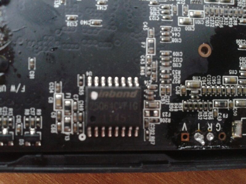

Здравствуйте!
Прошу совета или помощи. Имеется две ip-камеры UBNT "AirCAM mini" обе перестали нормально функционировать после отключения электроэнергии в сети (возможно скачка), отвалились они не одновременно сперва одна позже другая. Симптомы были одинаковые не было видно в сети да и в web-интерфейс ходу не было. После прошивки через tftp обоих, одно в сети появилось и пинговалось но доступа к нему так и не было (устройство №1). Другая полностью завелась но проработала не долго и теперь вообще не реагирует ни на что (устройство №2).
Подключившись через UART получил следующее:
Устройство №1
Спойлер (+/-) (Лог по UART Устройство №1)Код:MP SPI-NOR Bootstrap v0.2 Boot image offset: 0x6000. Booting Image ..... 0567Will set the following freq... PLL1: 800 MHz, PLL2: 540 MHz, CPU freq: 540 MHz, AHB freq: 270 MHz, DDR freq: 800 MHz go... ********************************************* Please input Space to run Linux Please input ESC to run UBOOT Please input . to run burn-in Otherwise, system will run Linux after 5 sec ********************************************* Load image from SPI-NOR offset 0xa6000 to sdram 0x4000000 Jump 0x4000000 U-Boot 2008.10-svn8779 (Apr 19 2011 - 18:25:15) DRAM: 128 MB Manufacturer ID : 0018 Device ID : 009F Device Code 2 : 0018 Flash: 0 kB *** Warning - bad CRC, using default environment flash no default environment In: serial Out: serial Err: serial Net: FTMAC110#0 Reset button is not active. SF: Got idcode ef 40 17 Hit any key to stop autoboot: 0 ## Starting application at 0x04000000 ... Uncompressing Linux... done, booting the kernel. Linux version 2.6.28 (sa_jenkins@sj-vid-build01) (gcc version 4.5.2 (Linaro GCC 4.5-2011.02-0) ) #1 PREEMPT Tue Mar 1 02:39:21 UTC 2016 CPU: FA626TE [66056261] revision 1 (ARMv5TE), cr=0000797f CPU: VIPT aliasing data cache, VIPT aliasing instruction cache Machine: Faraday GM8126 Warning: bad configuration page, trying to continue Memory policy: ECC disabled, Data cache writeback Built 1 zonelists in Zone order, mobility grouping on. Total pages: 32512 Kernel command line: mem=128M console=uart,shift,2,io,0xF9830000,38400 init=/init root=/dev/mtdblock2 rootfstype=squashfs Early serial console at I/O port 0xf9830000 (options '38400', shift 2) console [uart0] enabled PID hash table entries: 512 (order: 9, 2048 bytes) IC: GM8128 MP GM Clock: CPU = 540 MHz, AHBCLK = 270 MHz, PLL1CLK = 800 MHz, PLL2CLK = 540 MHz console handover: boot [uart0] -> real [ttyS0] Dentry cache hash table entries: 16384 (order: 4, 65536 bytes) Inode-cache hash table entries: 8192 (order: 3, 32768 bytes) Memory: 128MB = 128MB total Memory: 127444KB available (2065K code, 124K data, 96K init) Calibrating delay loop... 532.48 BogoMIPS (lpj=266240) Mount-cache hash table entries: 512 CPU: Testing write buffer coherency: ok net_namespace: 424 bytes Fmem: node 0 is online, alloc pages = 20480(active pages = 32768) high_memory:0xc8000000, VM Start:0xc8800000, End:0xe0000000 NET: Registered protocol family 16 PMU: Mapped at 0xf9900000 pmu_get_cpu_clk:221 <fclk_mode=2, pll2_out=540000000> Attach GM AHB-DMA Driver NET: Registered protocol family 2 IP route cache hash table entries: 1024 (order: 0, 4096 bytes) TCP established hash table entries: 4096 (order: 3, 32768 bytes) TCP bind hash table entries: 4096 (order: 2, 16384 bytes) TCP: Hash tables configured (established 4096 bind 4096) TCP reno registered NET: Registered protocol family 1 Video Timer(timer3) Max 31000ms in 0xf9720840 HZ. squashfs: version 4.0 (2009/01/31) Phillip Lougher msgmni has been set to 249 io scheduler noop registered io scheduler anticipatory registered (default) io scheduler deadline registered io scheduler cfq registered probe ftgpio010.0 OK!!, at c8808000 probe ftgpio010.1 OK!!, at c880c000 probe ftgpio010.2 OK!!, at c8810000 Serial: 8250/16550 driver 4 ports, IRQ sharing disabled serial8250: ttyS0 at I/O 0xf9830000 (irq = 9) is a 16550A serial8250: ttyS1 at I/O 0xf9840000 (irq = 10) is a 16550A serial8250: ttyS2 at I/O 0xf9850000 (irq = 20) is a 16550A serial8250: ttyS3 at I/O 0xf9880000 (irq = 21) is a 16550A brd: module loaded loop: module loaded Creating 5 MTD partitions on "wb_spi_flash": 0x00000000-0x000e0000 : "boot" 0x000e0000-0x00200000 : "kernel" 0x00200000-0x007b0000 : "rootfs" 0x007b0000-0x007f0000 : "cfg" 0x007f0000-0x00800000 : "eeprom" Probe FTSSP010 SPI Controller at 0x98200000 (irq 6) i2c /dev entries driver ftiic010 ftiic010.0: irq 18, mapped at c8818000 TCP cubic registered NET: Registered protocol family 17 VFS: Mounted root (squashfs filesystem) readonly. Freeing init memory: 96K Please be patient, while OpenWrt loads ... SQUASHFS error: zlib_inflate error, data probably corrupt SQUASHFS error: squashfs_read_data failed to read block 0x320fce SQUASHFS error: Unable to read data cache entry [320fce] SQUASHFS error: Unable to read page, block 320fce, size 100c4 SQUASHFS error: Unable to read data cache entry [320fce] SQUASHFS error: Unable to read page, block 320fce, size 100c4 SQUASHFS error: Unable to read data cache entry [320fce] SQUASHFS error: Unable to read page, block 320fce, size 100c4 SQUASHFS error: Unable to read data cache entry [320fce] SQUASHFS error: Unable to read page, block 320fce, size 100c4 SQUASHFS error: Unable to read data cache entry [320fce] SQUASHFS error: Unable to read page, block 320fce, size 100c4 SQUASHFS error: Unable to read data cache entry [320fce] SQUASHFS error: Unable to read page, block 320fce, size 100c4 SQUASHFS error: Unable to read data cache entry [320fce] SQUASHFS error: Unable to read page, block 320fce, size 100c4 SQUASHFS error: Unable to read data cache entry [320fce] SQUASHFS error: Unable to read page, block 320fce, size 100c4 SQUASHFS error: Unable to read data cache entry [320fce] SQUASHFS error: Unable to read page, block 320fce, size 100c4 SQUASHFS error: Unable to read data cache entry [320fce] SQUASHFS error: Unable to read page, block 320fce, size 100c4 SQUASHFS error: Unable to read data cache entry [320fce] SQUASHFS error: Unable to read page, block 320fce, size 100c4 SQUASHFS error: zlib_inflate error, data probably corrupt SQUASHFS error: squashfs_read_data failed to read block 0x320fce SQUASHFS error: Unable to read data cache entry [320fce] SQUASHFS error: Unable to read page, block 320fce, size 100c4 SQUASHFS error: Unable to read data cache entry [320fce] SQUASHFS error: Unable to read page, block 320fce, size 100c4 SQUASHFS error: Unable to read data cache entry [320fce] SQUASHFS error: Unable to read page, block 320fce, size 100c4 SQUASHFS error: Unable to read data cache entry [320fce] SQUASHFS error: Unable to read page, block 320fce, size 100c4 SQUASHFS error: Unable to read data cache entry [320fce] SQUASHFS error: Unable to read page, block 320fce, size 100c4 SQUASHFS error: Unable to read data cache entry [320fce] SQUASHFS error: Unable to read page, block 320fce, size 100c4 SQUASHFS error: Unable to read data cache entry [320fce] SQUASHFS error: Unable to read page, block 320fce, size 100c4 SQUASHFS error: Unable to read data cache entry [320fce] SQUASHFS error: Unable to read page, block 320fce, size 100c4 SQUASHFS error: Unable to read data cache entry [320fce] SQUASHFS error: Unable to read page, block 320fce, size 100c4 SQUASHFS error: Unable to read data cache entry [320fce] SQUASHFS error: Unable to read page, block 320fce, size 100c4 SQUASHFS error: Unable to read data cache entry [320fce] SQUASHFS error: Unable to read page, block 320fce, size 100c4 SQUASHFS error: Unable to read data cache entry [320fce] SQUASHFS error: Unable to read page, block 320fce, size 100c4 SQUASHFS error: Unable to read data cache entry [320fce] SQUASHFS error: Unable to read page, block 320fce, size 100c4 SQUASHFS error: Unable to read data cache entry [320fce] SQUASHFS error: Unable to read page, block 320fce, size 100c4 SQUASHFS error: Unable to read data cache entry [320fce] SQUASHFS error: Unable to read page, block 320fce, size 100c4 SQUASHFS error: Unable to read data cache entry [320fce] SQUASHFS error: Unable to read page, block 320fce, size 100c4 SQUASHFS error: Unable to read data cache entry [320fce] SQUASHFS error: Unable to read page, block 320fce, size 100c4 SQUASHFS error: Unable to read data cache entry [320fce] SQUASHFS error: Unable to read page, block 320fce, size 100c4 SQUASHFS error: Unable to read data cache entry [320fce] SQUASHFS error: Unable to read page, block 320fce, size 100c4 SQUASHFS error: Unable to read data cache entry [320fce] SQUASHFS error: Unable to read page, block 320fce, size 100c4 SQUASHFS error: Unable to read data cache entry [320fce] SQUASHFS error: Unable to read page, block 320fce, size 100c4 SQUASHFS error: Unable to read data cache entry [320fce] SQUASHFS error: Unable to read page, block 320fce, size 100c4 Kernel panic - not syncing: Attempted to kill init!
Устройство №2
С этой камерой не понятно вот что после прошивки и недолгой полноценной работы, пинговаться она вообще перестала и по UART откликается
Спойлер (+/-) (Лог по UART Устройство №2)Код:MP SPI-NOR Bootstrap v0.2 SPI: Check Image header fail, 0xffffffffMP
Пробороздив просторы интернета и данный форум, находил информацию что проблема может крыться во флешь память.
Направьте на путь истинный и подскажите как можно это все дело завести и что для этого понадобиться.
Сразу скажу я не специалист СЦ.
Спасибо за советы!
Теперь у меня появилось еще несколько вопросов.
1) Мне нужен программатор, собственно оного не имею но наверное закажу на такие редкие случаи, а пока есть возможность раздобыть. Не подскажите какой может подойти для этой задачи, какими функциями обладать, как я понимаю могут подойти не все и нужен переходник на сам программатор хотя-бы как это должно выглядеть?
Если я не ошибся то флеш-память на плате "Winbond 25Q64CVF1G" (так-же ищется в интернете) хотя на самих элементах отсутствует буква "W" то-бишь "Inbond". Не знаю за что отвечают последние четыре цифры но они разные везде.
2) Стоит ли мне озадачиваться поиском новых элементов флеш-памяти заранее? Искать именно такие же или можно использовать какой-нибудь аналог?
Заранее благодарю!
Сообщение от dea Посмотреть сообщениеФлешки под замену.
Ну он спрашивал где купить )))
Защиту не ломал, вообще таких железяк в руках не держал )
Ломать защиту имеет смысл если есть объемы, а то выйдет как с камбиумом - защиту сломали а никому не нужно ))))
В принципе можно сварганить платку с ПЛИС которая будет находить команду "Read Unique ID Number (4Bh)" и выдавать нужный номер, по частоте нормально справится.
EPM240T100C5 должна справиться, цена вопроса +150р к флешке.Последний раз редактировалось dea; 10.06.2016, 19:26.
