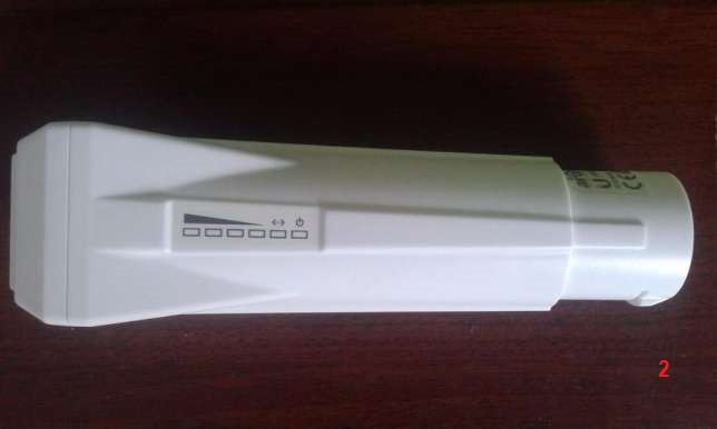

                  Добрый вечер устроиство rocket m5 сдохла .При включение идет в ресет произвольно и моргают 1-3 и 2-4 светодиоды. На адрес через веб не отвечает. При разборке транзистор который возле кнопки сброса пробит . возле него диод не звонится ни в одну сторону -он установлен в цепи базы . Буду весьма благодарным за подсказку может кто сталкивался этот диод обычный или тунельный или это может норма для него что не звонится ? Спасибо !
                    транзистор выпаивайте и проверяйте. вроде Q503 он

                      Идиода не трожьте, не надо. Если мигать не перестало по снятию транзистора, проц под замену, хотя возможно потребуется сначала прошить. Если пинг на 1.20 не появился, снимайте для проверки D904, 906. Не помогло? Меняйте проц.
                        Огромное СПАСИБО !!! Диод я проверял со снятым транзистором .Транзистор снял перестало мигать но на пинг не отвечает попробую Д904 И Д906 снять и отпишусь!

                            Добрый вечер. Транзистор Q503 отпаян посколько пробит далее отпаял D904 и D906 (не прозваниваются никак ) . Нажал ресет включил и наконец нормально пингуется .Через tftp прошивку XM-v5.5.4.build16501.bin или XM-v5.5.6.bin прошивается далее перезагружаю точку(без ресета) и на пинг не отвечает. С ресетом пингуется на 1.20!Подскажите пожалуйста правильные действия и как быть с D904 и D906 они неисправны?
                              Меняйте процессор
                                а почему старую шьёте? 5.6.8 заливайте тык
