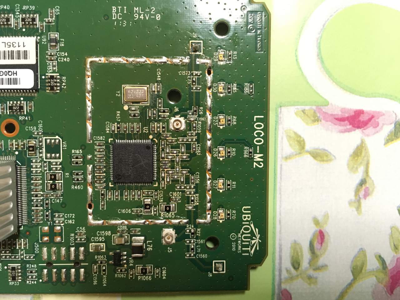

Добрый день! Подскажите где копать: локо м2 уровень сигнала на входе на 8-10дВ меньше по сравнению с исправными устройствами. Была произведена замена ПО на 5.6.15 и на 6.0.4, изменений не произошло за исключением подтверждения общеизвестного факта, что на 6.хх версии прошивки уровни сигнала падают.
Был заменён чип ar 9287-bl1a, к изменениям не привело, проверил питание 3,3в и 1,26в вместо 1,25.
Замена элементов стабилизатора 1,25в не повлияла на напряжение и уровень входного сигнала в радио.
Проверил на сколько было возможно обвязку 9287, перекинул кварц 40 МГц, изменений "0".
Сигнал занижен в обоих чейнах, проверял подключаясь к ТД.
Могу подключить через консоль, но, что снять и какими командами не знаю ( не занимаюсь коммерческим ремонтом, только своё железо, набралось уже около 20 шт. локо м2).
