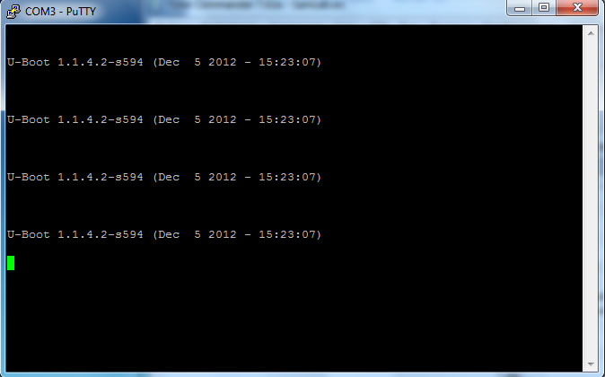

Спрошу здесь, nanoBridge M5 не видит LAN. Первое что сделал снял антенну и сделал сброс до заводских настроек кнопкой (рабочая прозванивал), ноль реакции. Выпаял память, слил прошиву, затер ее, залил заново, запаял, все без результата. просмотрев прошиву понял что сброс произошел (ip стал 192.168.1.20 до этого был другой) ,Putty показывает следующую картинку,
а при подключении FTDI232 (на ней 3,3в, загораются странным оброзом, поразному, светодиоды)
при включении POE горит только один светодиод питания. Предполагаю что всему виной процессор. Есть ли смысл в замене ног процессора?
Друзья выручайте! Суть проблемы, дано 2 nanobridge m2 на одном из них пишет в строке lan0 unplugged. Причем вторая точка прекрасно видит и пускает на веб морду первой где (lan0 unplugged). Кабель отпадает так как менял несколько штук и уверен что это не в проводе дело. Если раз 5 передернуть кабель то вижу на веб морде первой точки как unplugged меняется на 1 секунду на 100 мбит/сек и снова unplugged. Далее решил снять ее и подключить к компу на прямую, комп тоже ее не видит. Тогда решил сделать сброс через кнопку, о чудо комп увидел точку но на 10 мбит/сек. Ну думаю ладно пусть хотя бы работает на 10, несу обратно точку на крышу, подключаю и тишина пинга нет, через вторую точку уже не вижу первую так как сделал сброс первой. Снимаю и несу опять к компу, эффекта ноль. Сбрасываю еще раз до заводских пинг опять не проходит, сделал еще раз сброс, пинг появился в течении 10 сек пинговалась, потом снова не доступна и с тех пор пинг не появлялся. Вопрос, я так понимаю сама точка жива сгорела микросхема lan порта?
снял лог через PuTTy

[ 0.428000] 0x0000007f0000-0x000000800000 : "EEPROM"
[ 0.435000] usbmon: debugfs is not available
[ 0.439000] ehci_hcd: USB 2.0 'Enhanced' Host Controller (EHCI) Driver
[ 0.446000] ohci_hcd: USB 1.1 'Open' Host Controller (OHCI) Driver
[ 0.453000] u32 classifier
[ 0.455000] Performance counters on
[ 0.459000] input device check on
[ 0.463000] Actions configured
[ 0.469000] TCP westwood registered
[ 0.472000] NET: Registered protocol family 10
[ 0.481000] NET: Registered protocol family 17
[ 0.486000] Bridge firewalling registered
[ 0.490000] 802.1Q VLAN Support v1.8 Ben Greear <greearb@candelatech.com>
[ 0.497000] All bugs added by David S. Miller <davem@redhat.com>
[ 0.503000] ar7240wdt_init: Registering WDT success
[ 0.519000] VFS: Mounted root (squashfs filesystem) readonly on device 31:3.
[ 0.527000] Freeing unused kernel memory: 136k freed
[ 0.545000] Please be patient, while AirOS loads ...
[ 1.695000] Algorithmics/MIPS FPU Emulator v1.5
...mounts done
...filesystem init done
...base ok
...update ok
...symlinks ok
...httpd ok
...detect ok
...caldata ok
...running /sbin/init
Please press Enter to activate this console.
ээ-хх
писали же 1000 и 1 раз
1. Снять супрессоры.
если не помогло
2. Менять проц ar7241
p.s. Нет отдельного lan на оборудовании xm. Отдайте тому кто уже это умеет делать, бытые супрессоры нужно не просто снять а заменить на исправные.
Tolyan Спасибо за помощь. Беда вся в том что я в этом не разбираюсь, а кто в Ставрополе занимается этим я не знаю. Если я отнесу людям которые занимаются компьютерами и скажу чтобы они сняли супрессоры меня поймут??? или посоветуйте тех кто может починить железку. Спасибо!
Иногда проще отправить почтой-службой доставки в ремонт к опытным ребятам (тут Алексей вроде не против), чем нести в мастерскую, где добьют совсем. Редко когда супрессоры были пробиты, а чип смог уцелеть. Большая вероятность замены AR7241.
Брат случайно в wan порт роутера воткнул витую пару с адаптера PoE, потом понял ошибку и поменяли провода PoE на тарелку, a lan в wan порт роутера. Вроде все работает, но все же возникает вопрос, в wan порт подалось напряжение в 24 вольта, раз сам роутер работает он не сгорел, а могли ли выгореть порты компьютеров которые подключение к 4 портам lan роутера? Спасибо
