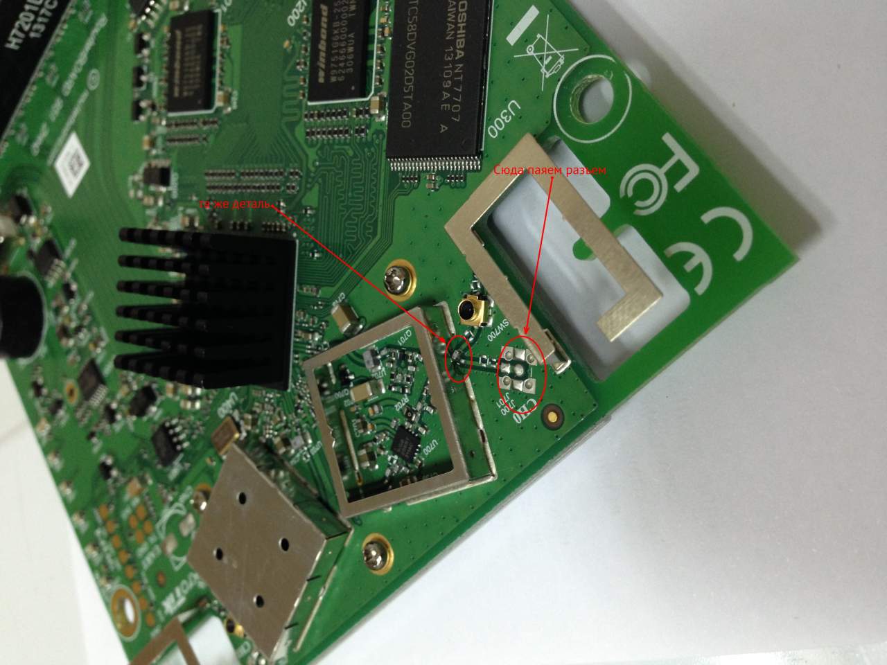

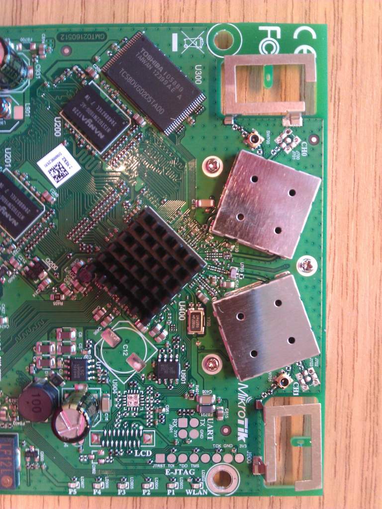

    кто-нибудь пытался к данному девайсу прикрутить внешнюю антенну? места для разъемов MMCX на пласте имеются. если просто впаять туда разъемы и подключить внешние антенны-- оно будет работать? соответственно внутренние антенны отпаять придется.
    на фото видны сервисные разъемы hirose mcs-156, но для них нет пигтейлов в природе. вот и вопрос, возможно ли простое впаивание ММСХ?:wacko:

    Скорее всего не получится.. Так как не известна "разводка" под экранами.
    Проще будет выпаять те разъёмы и на их места подпаять тонкие кабели с гнездом СМА.
      эх... думал обойтись малой кровью. сейчас попозже отковыряю экраны. посмотрим что там под ними.
      т.е. если сдуть технологические разъемы и впаять туда кабель с сма-разъемом, то не нарушится согласование внешних антенны с радиомодулем? просто как-бы не стало хуже чем с внутренними недоантенками :search:
        Припаивай, все нормально будет!

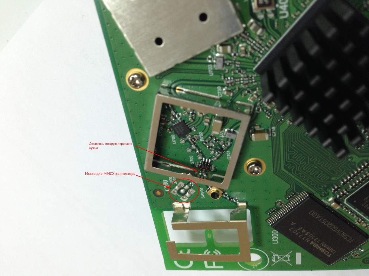

          похоже что придется паять на место технологических разъемов. т.к. там недостаточно только впаять разъем ММСХ, там по разводке видно либо на внешние антенны сигнал, либо на внутренние.
          мож кому пригодится, зафоткал плату со снятым экраном. видно что надо перепаивать, походу конденсатор чтоль разделительный. обвел его красным.
          если мысль неправильная, подскажите что не так.
            Это след ожидать.Не могли же они вывесить запитанный хвост с площадкой под разъем ММСХ (во всех точках так как у тебя)
            Совет чая лравильный
              как говорится надеялся на чудо))) в RB751U-2HnD висит же запитанный с ММСХ разъемом.. хотя там программно переключается внешняя/внутренние.. ладно. будем паять значит.
