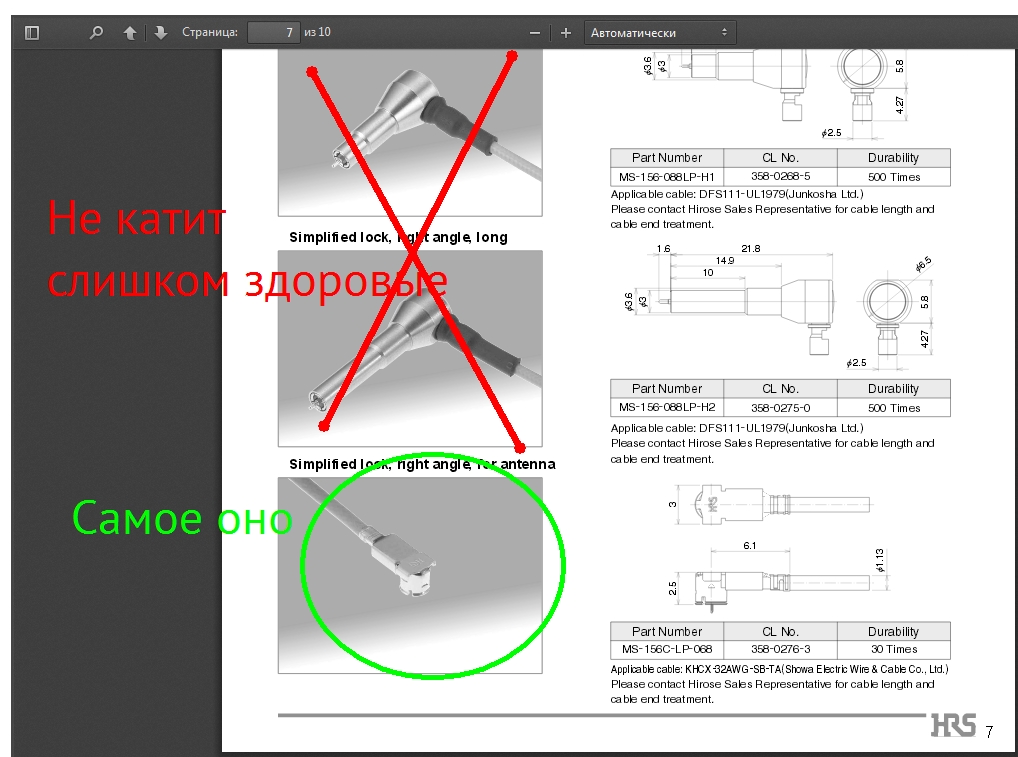

    да не сложно поехать и забрать. было бы что забирать...
    постараюсь объяснить какой разъем мне нужен. ниже на картинке из даташита он обведен зеленым. мне не подойдет разъемище размером 2 сантиметра, ну вообще не айс. держаться оно не будет на том мелком разъемчике. тряханешь и отвалится. нужен именно MS-156C-LP-068 и никакой другой. вот у искомого высота 2,5 миллиметра и выглядит как UF.L но со штырем в центре. а те набалдашники по полкило весом и монструозных размеров ну вообще не катят в качестве ответной части.
    вобщем рисунок ниже всё прояснит.

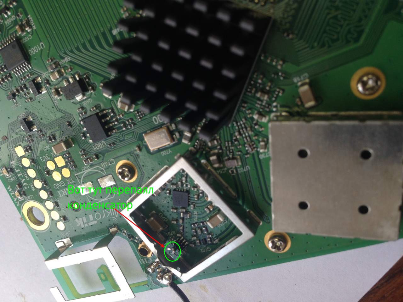

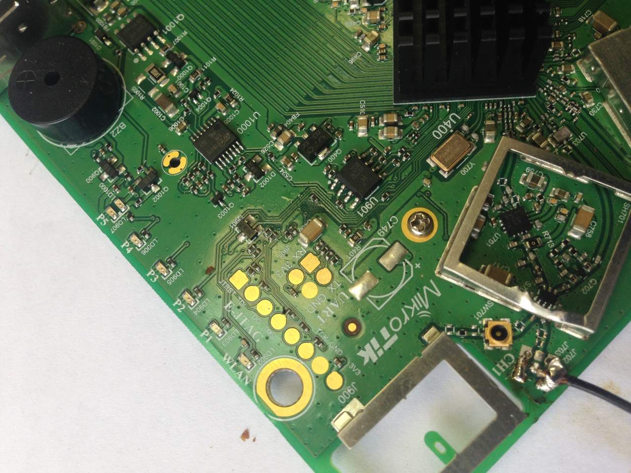

        да припаять не вопрос, об этом я еще выше написал "вариантов нет, надо паять". просто уточнить хотел куда и как паять. ну и фотки выложил разводки под экраном. мож кому пригодятся. я уже припаял вчера еще, т.к. шансов сделать на разъемах не было.

            вот выкладываю. я пошел по пути меньшего вандализма-- развернул конденсаторы в сторону мест для разъемов внешних антенн. вроде работает и если что можно вернуть всё к первозданному виду. На фотке зеленым выделен тот конденсатор. Так же видно что пришлось чуть погнуть экран, а то мой паяльник не пролезал к кондеру))). ну потом не трудно выпрямить. главное результат-- всё пашет и не сломалось. Удачи в переделках. е еще самое важное-- не потеряйте конденсатор. уж очень он хочет потеряться при переделке.:search:

              Сообщение от serega79 Посмотреть сообщение
              Отлично! Самое правильное решение для тех кто умеет держать паяльник!

                    Добрый день, уважаемые форумчане.
                    Помогите, пожалуйста, определить номиналы конденсаторов
                      #25
                      Включаем экстрасенсорные свои чуйки и как давай все гадать , что у вас там за кондюки.. Фото где ??
                        #26
                        Алексей, прошу прощения за "размытый" вопрос.
                        Интересуют номиналы конденсаторов, которые указаны в фотографиях из поста №20. Мой опыт перепайки, к сожалению, был не очень удачен :(
