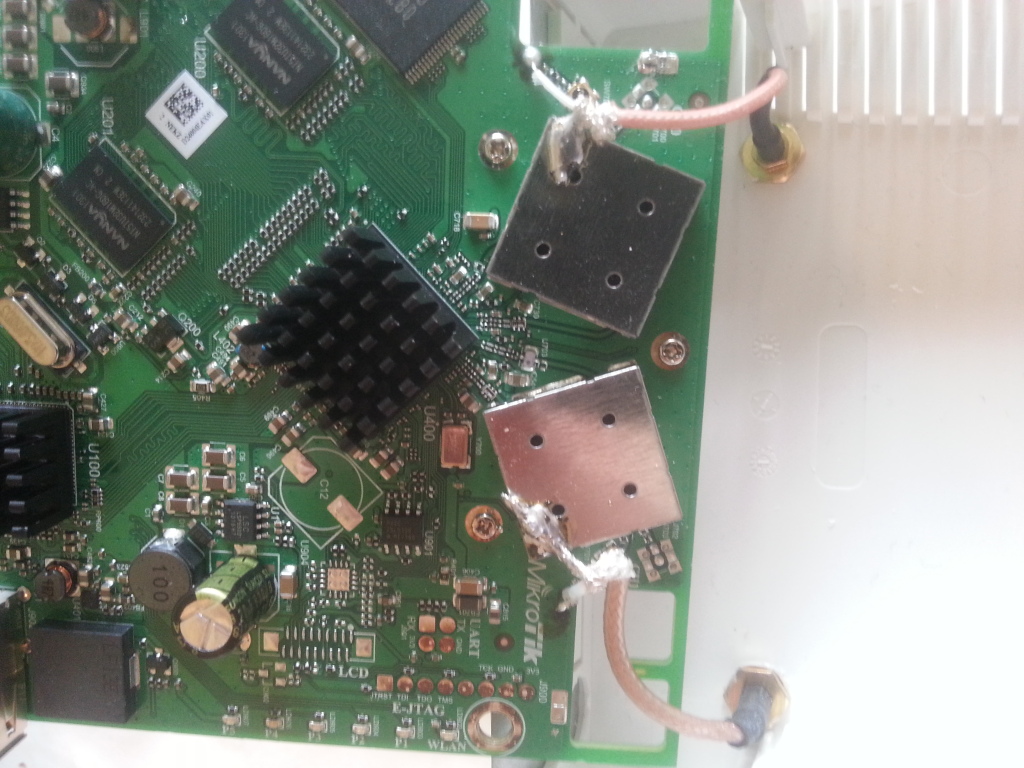

          На микротиковском форуме видел, как издеваются над изделием - выламывают штатные антенны и запаивают на их место кабель http://forum.mikrotik.com/viewtopic....68982&start=50 . А может действительно так проще?
            #50
            Сообщение от samel Посмотреть сообщение
            Особенно улыбнуло:
            p.s
            Do not do this if you not have experience with SMD electonic soldering
            and magnifying glasses :lol:
            Давно еще читал ту ветку, там человек явно неадекватен :haha:
            Лучше вообще залить всю плату флюсом или паяльной кислотой, а потом газовой горелкой над платой расплавить 200 г свинцового припоя :nea:

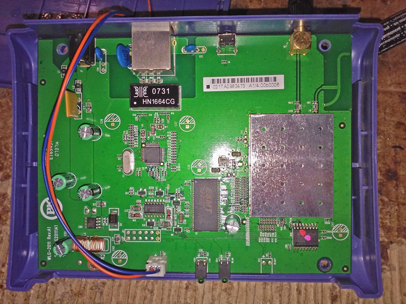

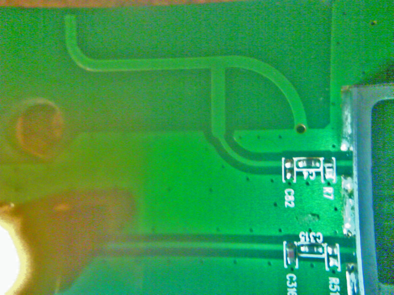

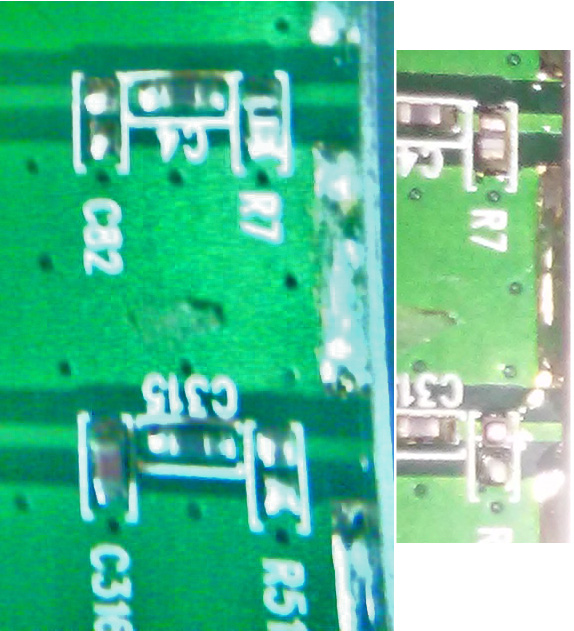

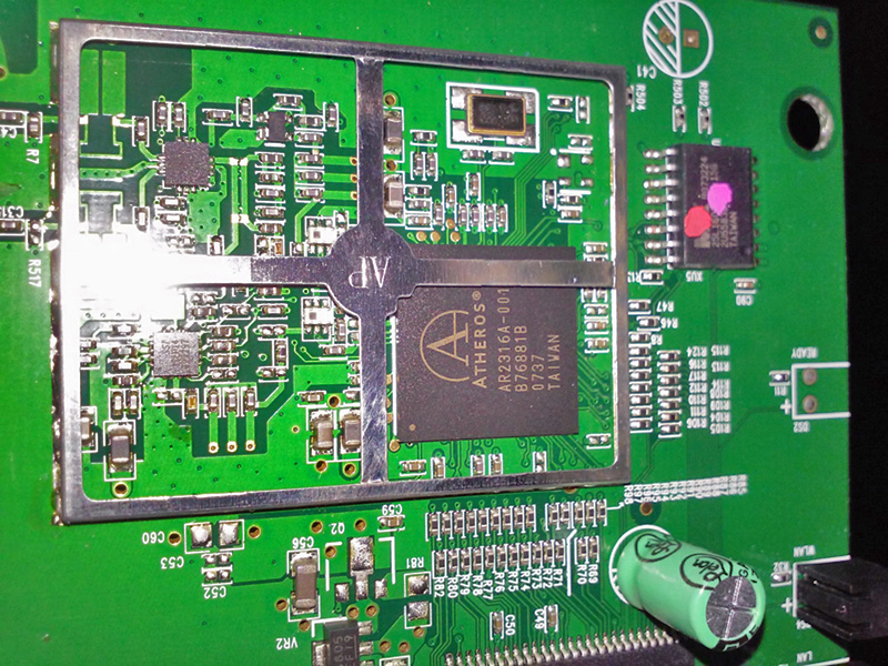

                Всем доброго времени. Решил в ТД TEW-450APB 802.11g, вместо встороенной антенны, подключить вторую внешнюю, через пигтейл и SMA. Судя по тому, что нашел в инете, это на первый взгляд, не составляет труда, вроде как:) За образец взял выходную цепь внешней антенны. Т.е. R7 убираем, С82 допаиваем. На данный момент такие дела: Резистор R7, оказался 0.1-0.2Ом. Т.е. получается, он шунтирует внутренюю антенну, на землю и она отключена? R7 аккуратно отпаял, и перепроверил - сопротивление такое же. С316, аналог С82, отпаял с целью проверки емкости, но прибор, не плохо измерявший навесные конденсаторы, в случае смд, выдает подозрительные результаты. Видимо при малой емкости и габаритах, влияние оказывают и сами дорожки и остальные элементы. С316 измерить не вышло. Значения убегают за несколько мкф и нарастают. Или возможно я его повредил при отпайке, хотя снял довольно быстро.
                С315, очень приблизительно..гдето пик 16, около того. С4, его симметричный друг, меньше - около 5-6 пик. И перед самым коммутатором конденсаторы, по внешней антенне около 40 пик, а на встроенной раза в 3 меньше. Кроме С316, не выпаивал. Вобщем, я так понял, что эти измерения непонятно что дают((. Не вышло даже нормально узнать емкости по внешней ант. Поскажите, как быть с номиналами С82 и С316. Видимо согласующие?

                      #55
                      Сообщение от V1TAliY Посмотреть сообщение
                      судя по процу вам лучше заменить SPI на 4Мб и прошить ее в NS2, (перед тем проверьте чтоб ОЗУ было 16 Мб..) и получиться нормальная точка с выбором антенны
                      а смысла подключения второй внешней не вижу тут вам не MIMO..

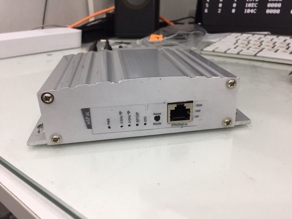

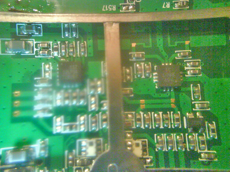

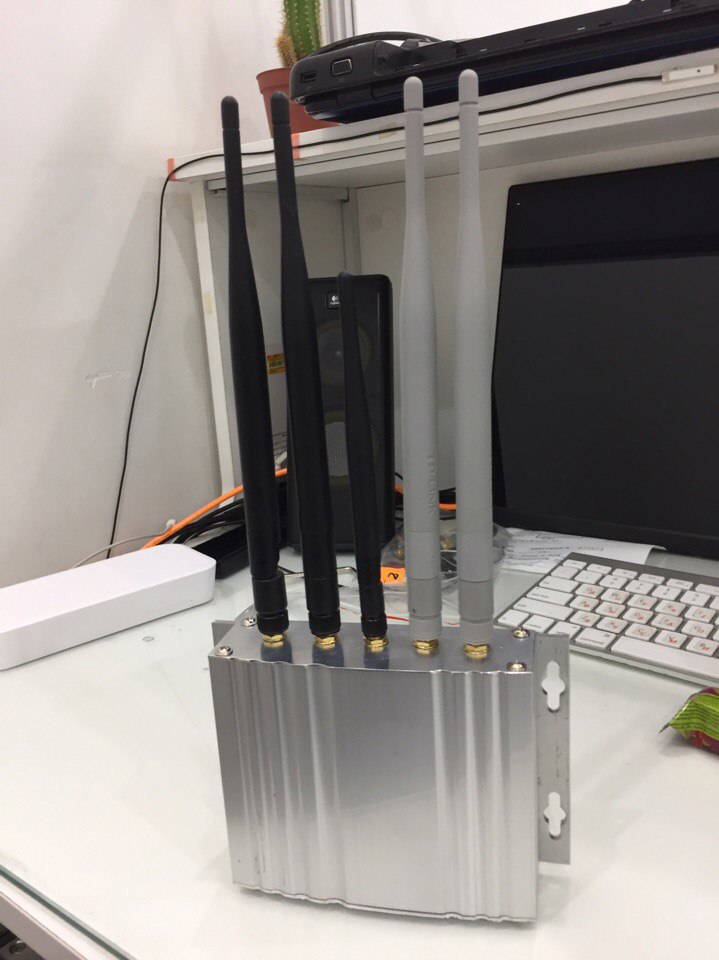

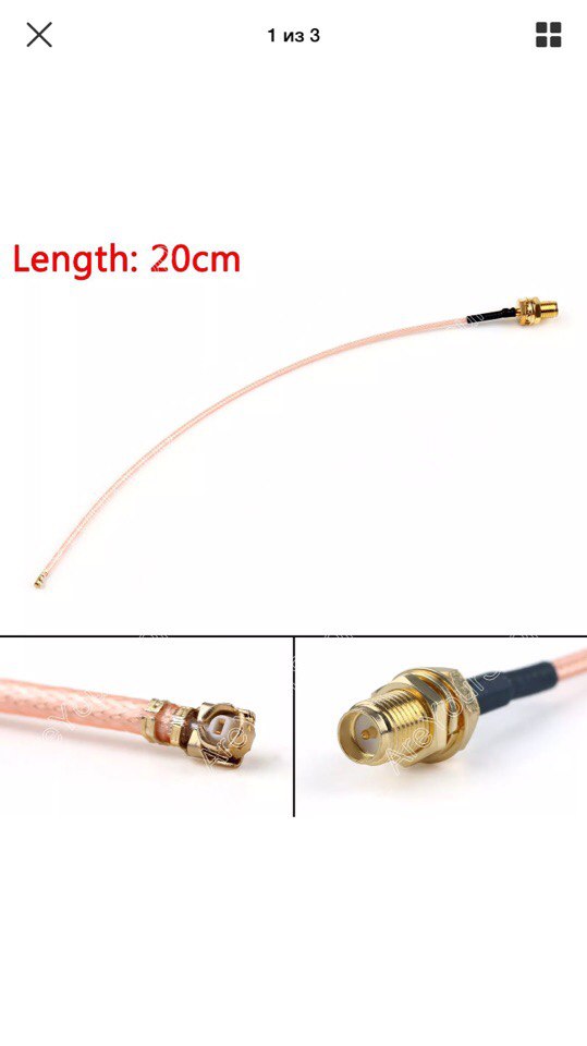

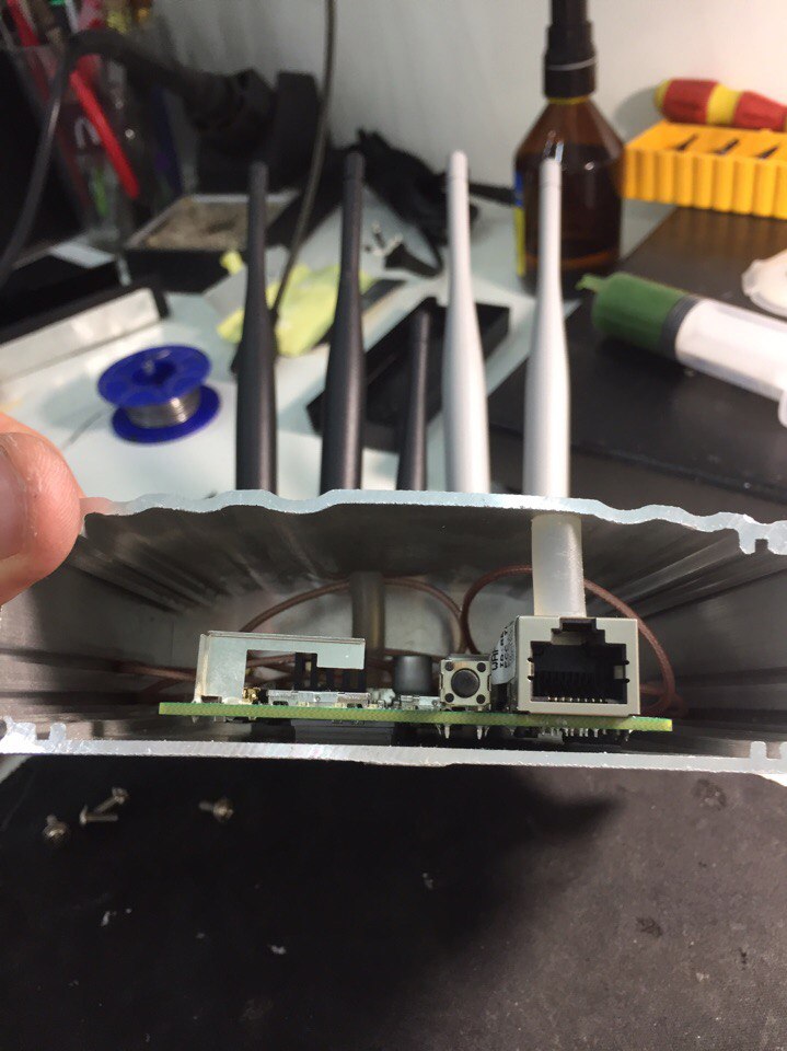

                        Переделал Mikrotik WAP AC под внешние антенны + хороший охлад
                        Разьемы место тестовых припаял стандартные под пигтейл

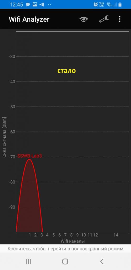

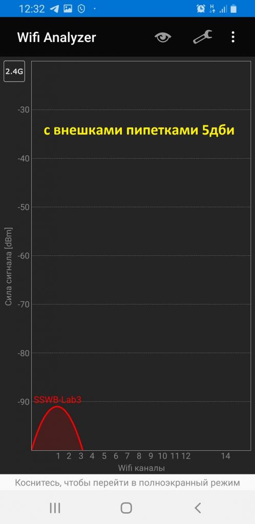

                              Приветствую ТОВАРИЩИ!
                              Ломанулся я на форум посетовать на свою неудачу а тут хопа тема уже создана.
                              Ну ладно расшевелим плесень некротемы зачем плодить клоны.

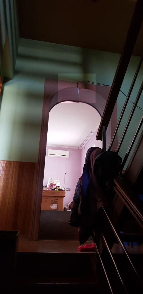

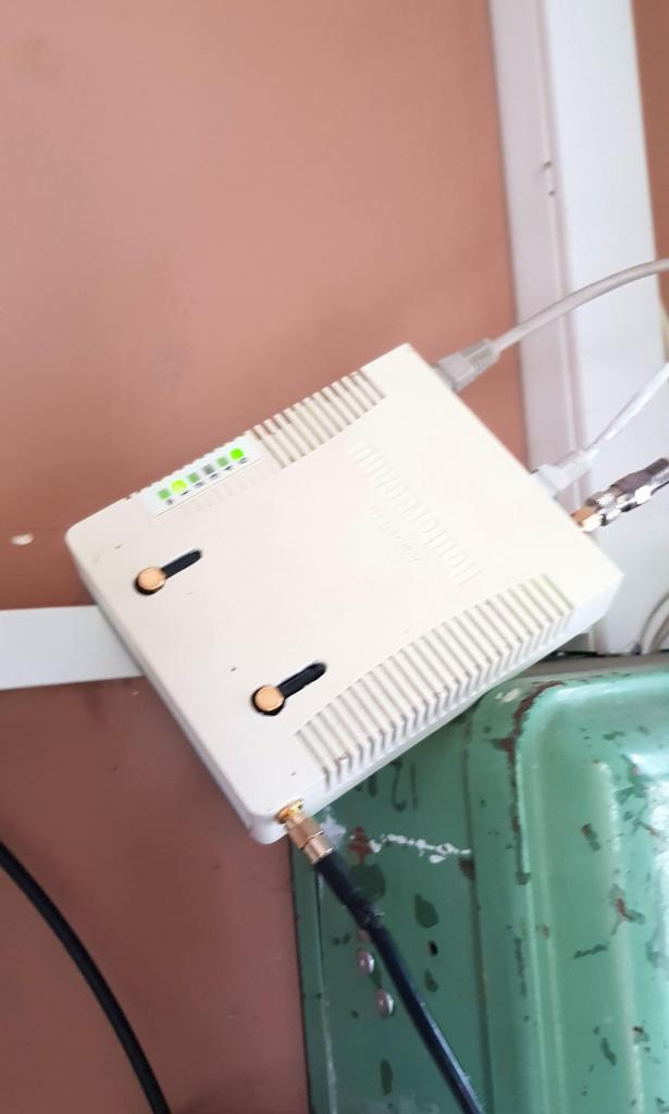

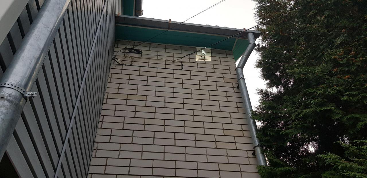

                              И так по порядку. В частном доме у меня старичек трудится (у родни тоже и проблемы +- теже)
                              В общем все хватало-все работало , в бане отдельное старье установлено типа длинка (#dom2)
                              Но вот закрафтил я себе полусарай-полумастерскую, там при закрытой двери тамбура в котором ранее висел микротик 951 интернет почти не ловится . думаю тряхнем стариной, перфоратор, коаксиал и патч-мимо (но запитан не мимо) +Тестовый зонд MS156 штекер-гнездо SMA, плюс шуруповерт и ступенчатое сверло. Все шикардос - палки появились, Vk заработал и тп.
                              Бах ночью жена разоралась- Оказывается по всему дому сигнал шибко дерградировал и «бэби монитор» из ip камеры (rj45) и ее планшета яблока славливаться перестали (на время откинул пигтейл – полегчало) .
                              Сегодня присверлил 2й хвост и завел пипетку в дом. И ВСЕ СТАЛО ПРОСТО ЗАДНИЦА .
                              Отойдя от неописуемого удивления - вспомнил что, болезнь такая на TP-LINKах встречалась когда в сибири интернеты строили. 1 антенна на передачу остальные на прием или как-то так.
                              Отсюда вопрос:
                              можно ли это чудо заставить работать на каждый канал не зависимо.
                              И в догонку:
                              попадалась информация про полосовые фильтры что в нем их нет (а сильно нужны?), что тогда может лучше Hap AC Lite повесить (RB952Ui-5ac2hD) ?

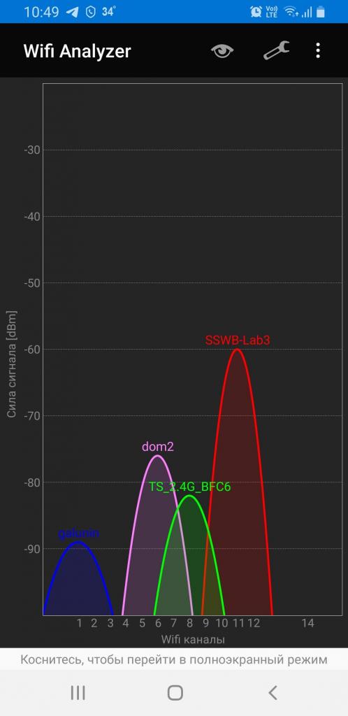

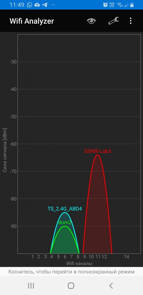

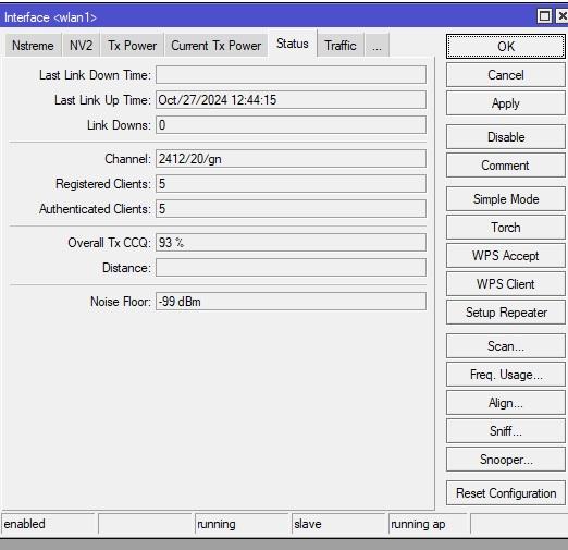

                              ______upd___
                              попробовал накрутить пипетки - в корне ни чего не изменилось.
                              толи пигтейлы ЛЮТОЕ ДНО толи я рукажеп
                              встроенными без вмешательства в настройки мощности жарит ловит все отлично(на сколько это возможно с кирпичными стенами (причем +этаж и - этаж)
                              {было стало на скринах это в одном дальнем углу -1э у компа}
