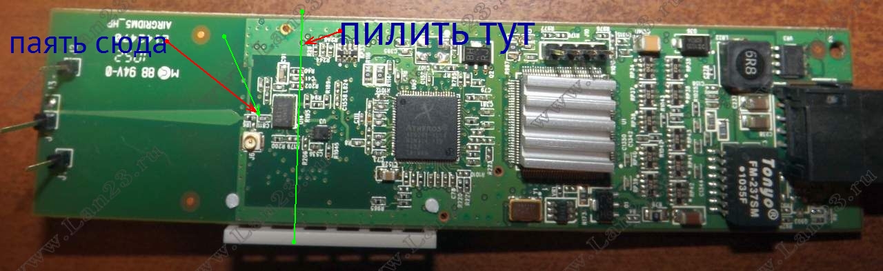

    За несколько лет в результате гроз скопилось штук 5 дохлых гридов на 5 ггц. Возникла мысль использовать их как антенны для других девайсов.
    Соответственно все, что требуется - отпилить от платы все кроме антенной части и подпаять кабель.
    Возможно кто-то уже задавался этим вопросом? Куда лучше подпаяться, чтоб не нарушить согласование антенны?
    вот разбирайте, фоткайте и разберёмся, куда паять кабель...

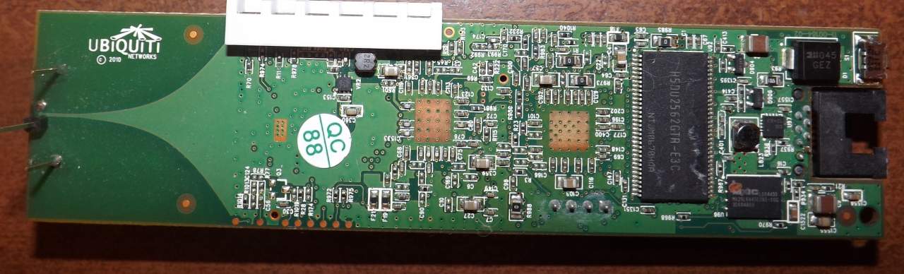

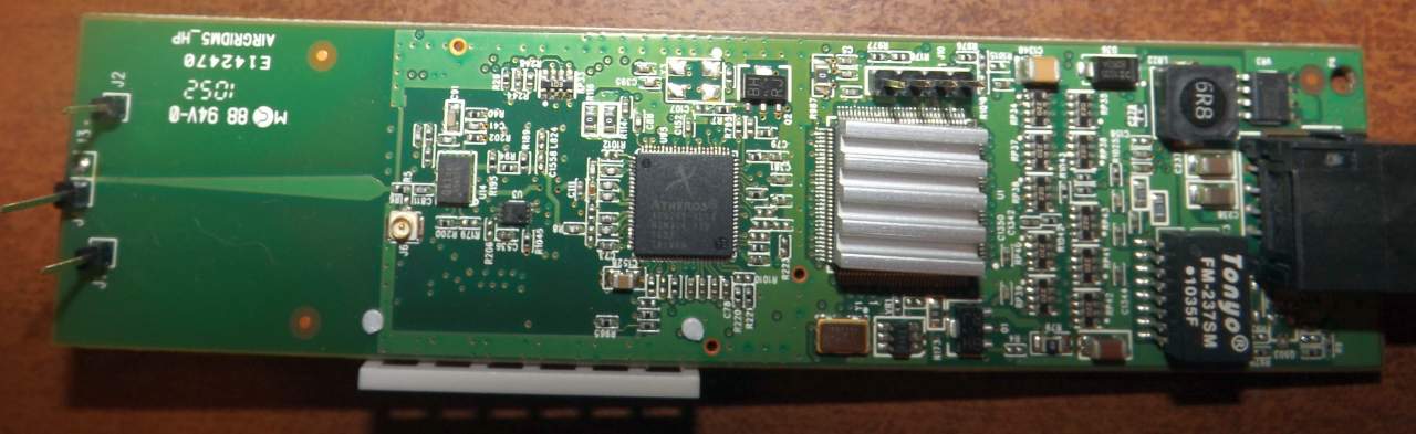

      выкладываю фото. кстати, антенна, судя по всему, короткозамкнутая по постоянному току.

        паять после "С811", что на втором рисунке. т.е. этот конденсатор надо выкинуть и туда припаивать кабель от устройства.
          Спасибо за оперативность.
          Если я правильно понял, C811 выкидываем, на его место - жилу коаксиала, а экран на землю в ближайшем месте?
              так точно. только покультурней и без острых краёв.

                  ценность этой антенны как раз и состоит в том, чтоб использовать ее вместе с рефлектором грида. Иными словами дохлый кусок железа, валяющийся в гараже сделать вполне приличной антенной. Прицепить к ней какой-нибудь лоу-кост типа WA7510, или RB711-5Hn. Посмотрим что получится.

                        У нас уже давно возникла мысль использовать дохлые Бриджи в качестве антенн для микротиков.
                        На Бриджах возле антенн есть разъёмы UFL. Поэтому ща сделали два пигтейла UFL на MMCX. Сдуем лишние элементы и попробуем подключить. Ждём доставку R52n.
                        Собираем всё вместе и будем тестировать.
                        По результатам отпишусь.
