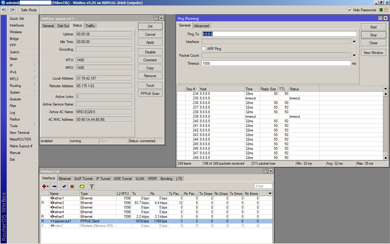

      Схема такая: захожу на роутер по MAC адресу, создаю PPPOE клиента (пробовал на любом порту), ввожу логин и пароль, выданные провайдером, подключаю роутер к интернету (теперь у роутера есть выход в интернет с учетом того, что ничего больше не настроено - никаких бриджей, ни DHCP, ни проброса портов, WIFI отключен). создаю новое окно терминала и ввожу команду "ping 8.8.8.8". В итоге вылезает куча таймаутов и потери пакетов.

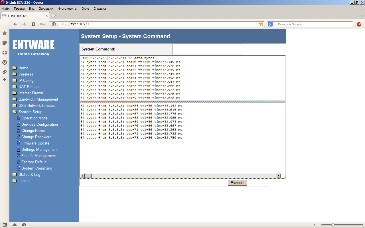

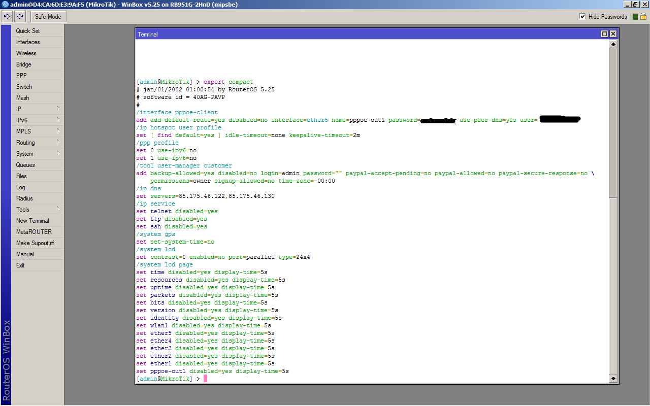

          добавил скринов:
          пинг winbox-ом непосредственно с микротика
          экспорт компакт
          пинг с ноута через dir-320 по wifi
          пинг с вебморды dir-320
          пинг через putty dir-320

            Сообщение от tivl Посмотреть сообщение
            на прошивке 5.25 и 5.26 одинаково
            добавил скринов:
            экспорт компакт
            [ATTACH=CONFIG]15977[/ATTACH] [ATTACH=CONFIG]15983[/ATTACH][ATTACH=CONFIG]15979[/ATTACH][ATTACH=CONFIG]15980[/ATTACH][ATTACH=CONFIG]15981[/ATTACH]

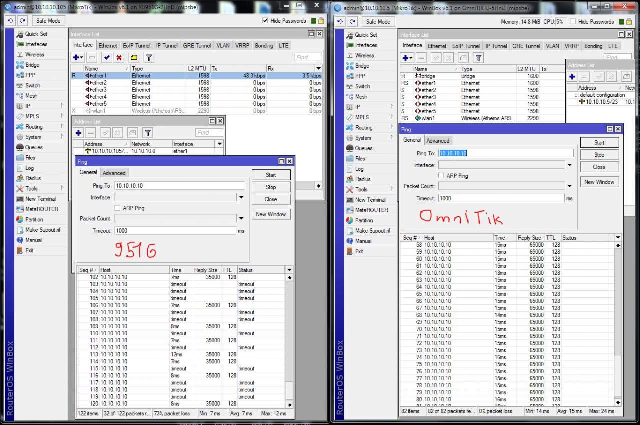

                У Mikrotik 951G есть баг с icmp пакетами, особенно большими это ярко выражено на соеденениях 100 мбит еще хуже на 10 мбитах. Это признала тех. поддержка, исправят или нет, пока неизвестно. Я веду с ними переписку.
                  Сообщение от sany74 Посмотреть сообщение
                  Если есть возможность, проверьте с любого линукс-компа от root: ping 192.168.x.x -f
                  потом с опциями -s 1400 и -s 9000 - то бишь большими пакетами
                    Уже все пробовано-перепробовано, и с владельцами 951G сравнено пересравнено 951G косячный.
