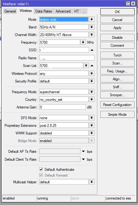

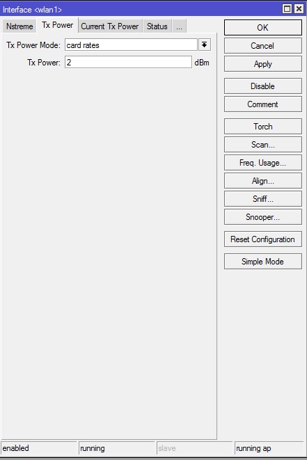

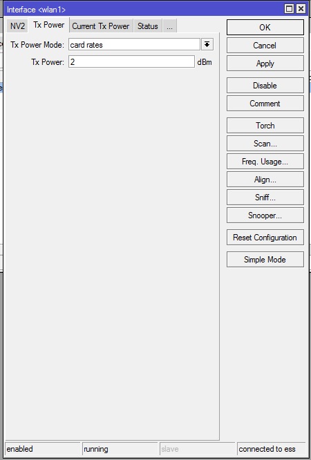

                    Доброго дня! У меня стоит мост на двух MikroTik SXT Lite5, расстояние 2,3 км. Скорость прокачивает до 100 мегабит. В режиме nstreme побольше чем в NV2. Сингал -63-64. Вопрос мой в том, что какую бы мощность я не выставлял на точках, сигнал не изменяется вообще, прошивка 5.25. Дома стоит роутер 951, на нем реально мощность изменяется, прошивка на нем 6.10. Может это быть баг прошивки 5.25 если не изменяется сигнал при изменении мощности?

                        вкладки Wireless и TX power для беспроводного интерфейса покажите...
                        С уважением, Sheavy.
                          Вот скриншоты, первые два база, третий и четвертый клиент

                            меняйте Card Rates на All Rates Fixed, меняйте цифровые значения (больше 24 не желательно) и смотрите во вкладке Current Tx power как меняются значения...
                            P.S. Странно, я на ROS 6,7 вообще не могу card rates поставить... не замечал как-то, не использую этот режим...

                              Спасибо большое! Все стало работать, а в ROS 6.7 действительно нет cart rates. Получается они у меня на всю мощь работали 3 месяца))) Щас пробовал в прошивке 6.10, режим cart rates есть, но включить его не получается, нажимаешь применить, переключается на All Rates Fixed. Завтра надо будет еще два линка переключить, а то дуют на всю мощность, в них так же стоит cart rates 2 dBm
