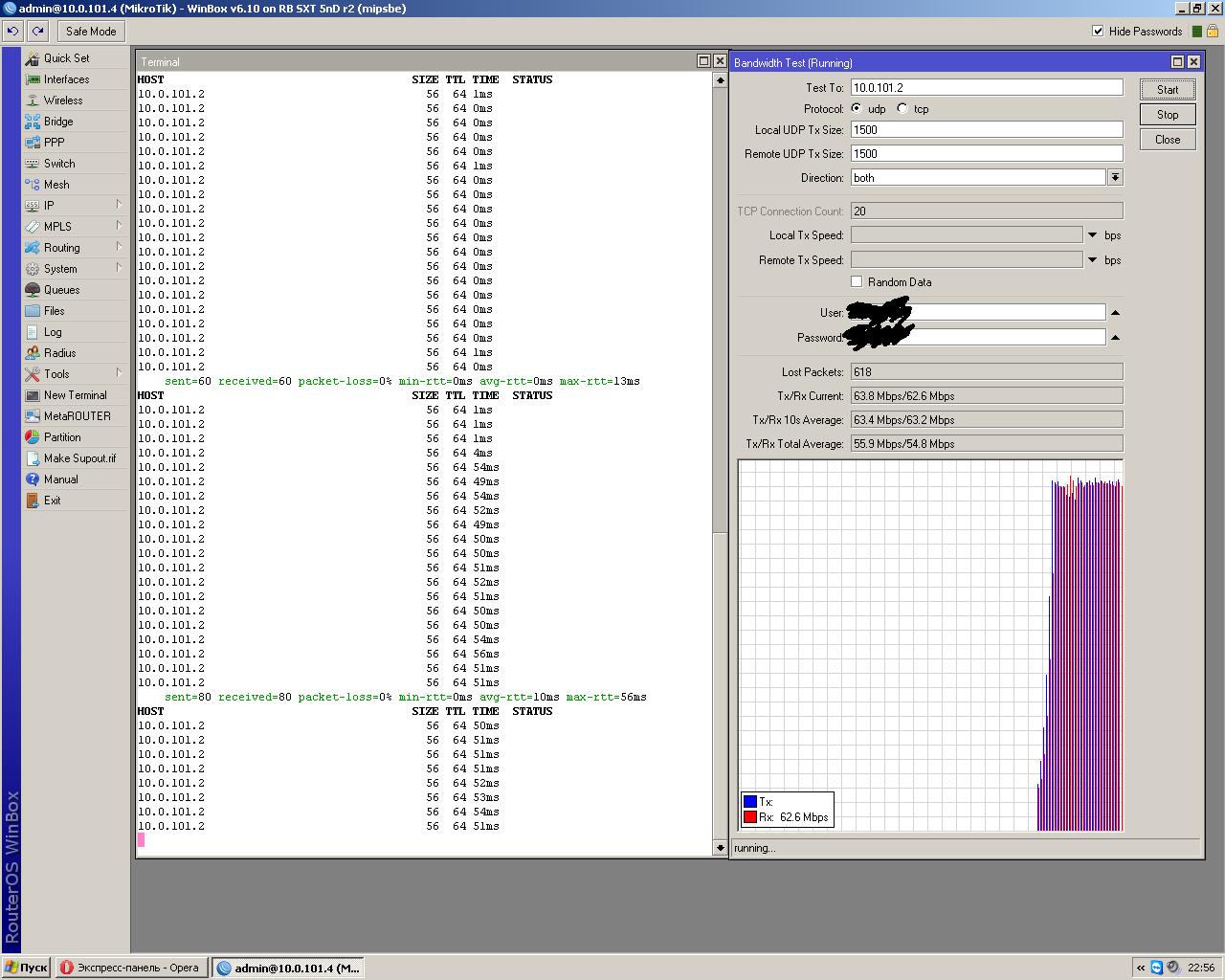

                    Сегодня завели мост из SXT2, тест и пинг запущен с базы до клиента.
                    С уважением, Sheavy.

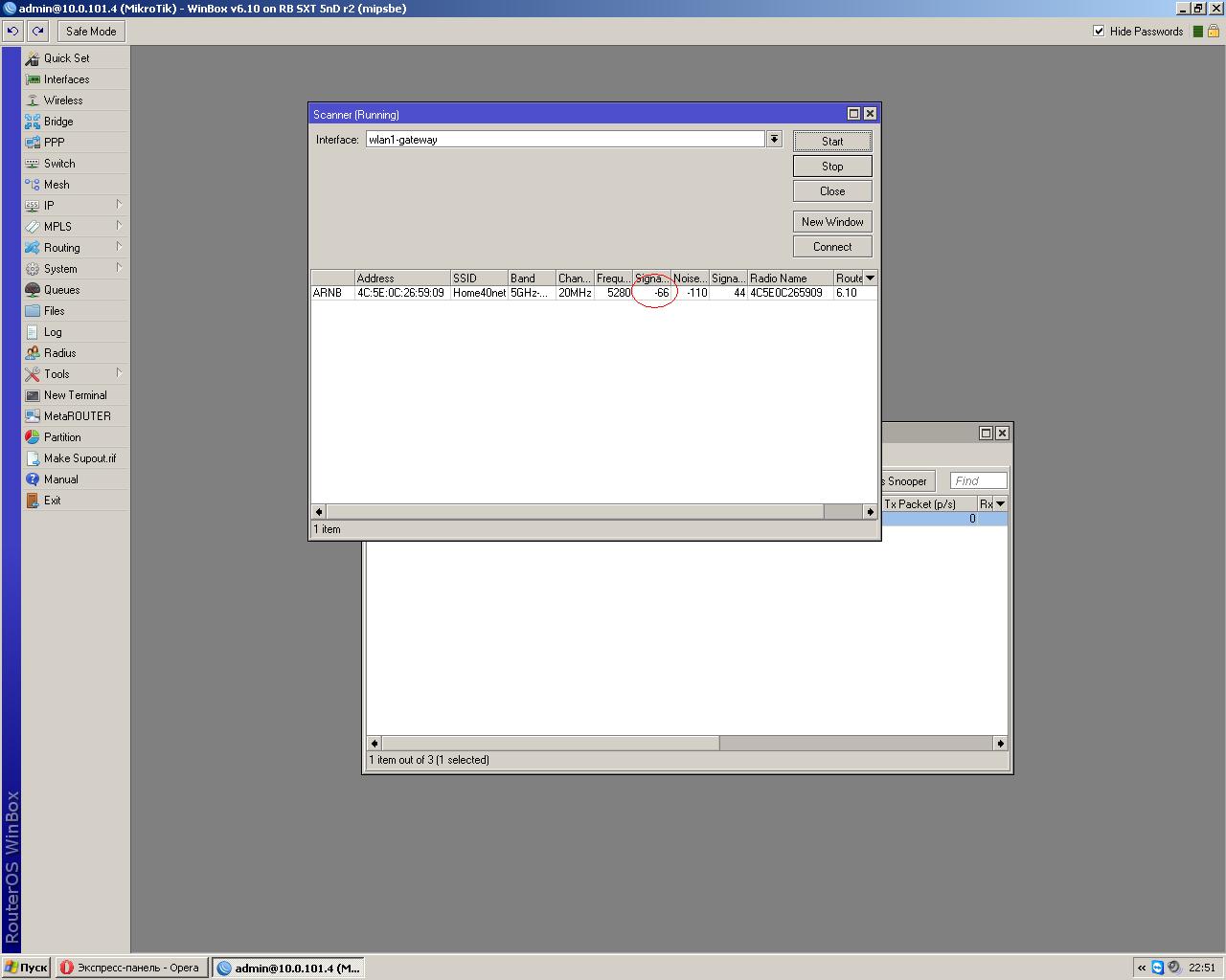

                                Вот собственно результаты стоят в работе на расстоянии ~3.5 км.

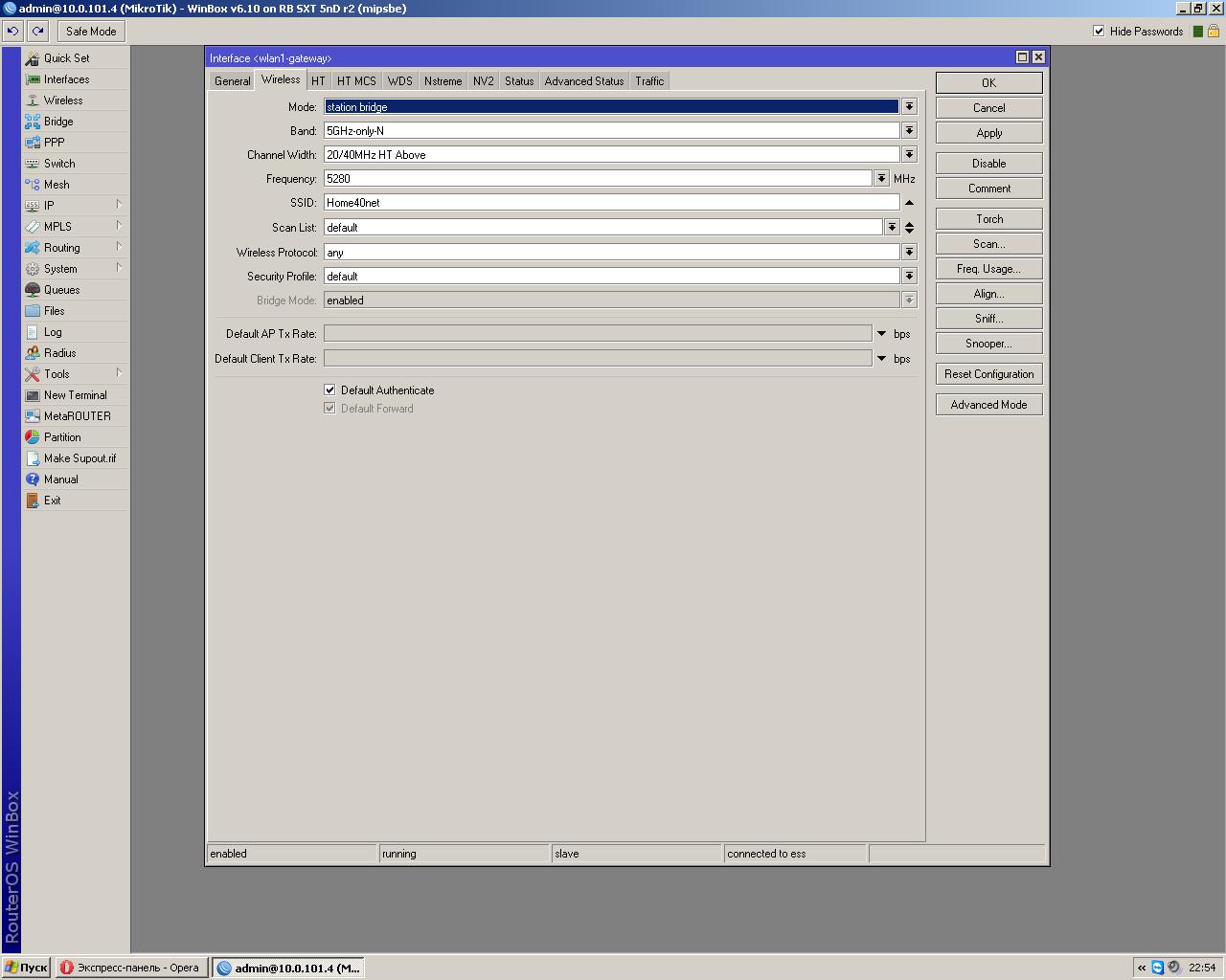

                                Устройства настроены в режиме прозрачного моста Bridge / Station Bridge

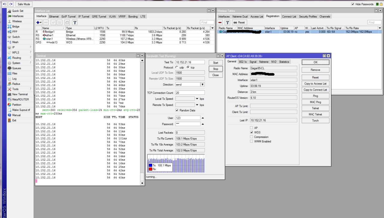

                                Тест скорости в дюплексе... в полу дюплексе 130-135 мбит/сек каждая сторона различие UTP и TCP трафика в тесте примерно 3-4мбит/сек, связь уверенная. В терминале пинг без нагрузки тестом в начале... после идет при нагруженном канале..
