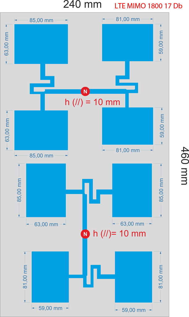

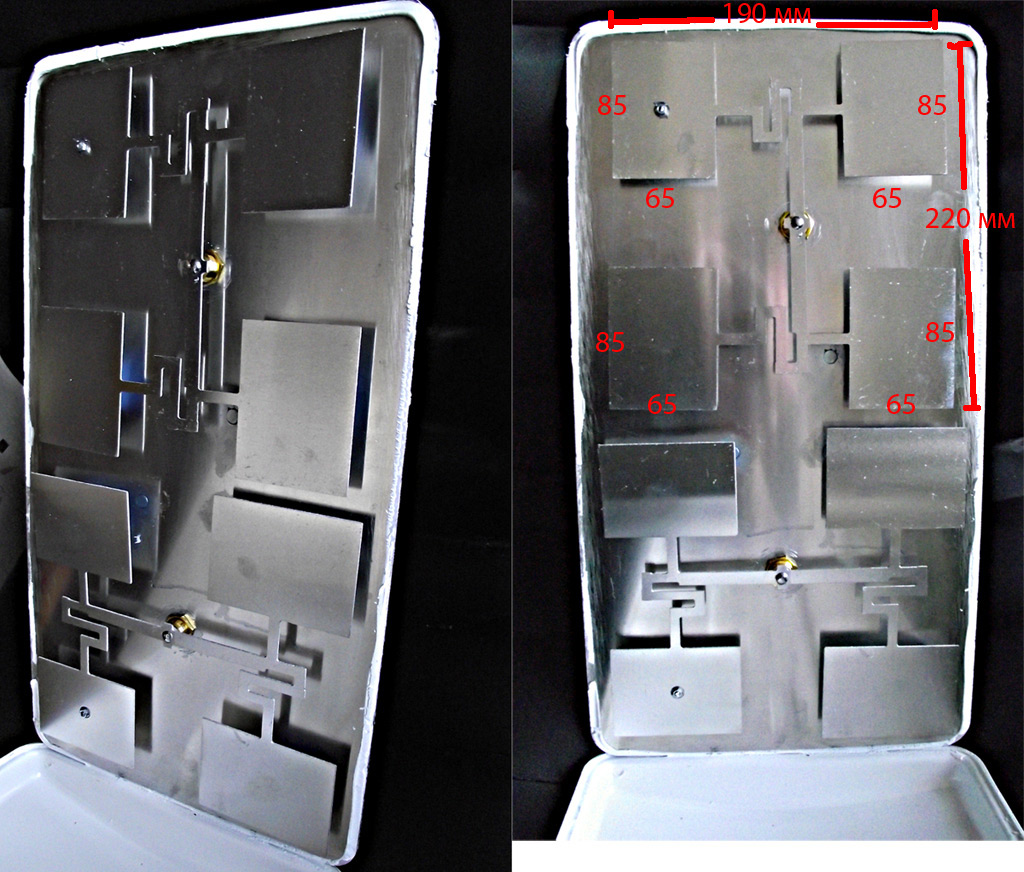

Прислали из Европы по ошибке антенну LTE MIMO 1800 17 Db вместо 2600. Замена не выходит. Разобрал её, посмотрел внутренности. Как понял состоит из одного отражателя и двух расположенных перпендикулярно вибраторов. Кстати, хоть и Европа, собрана очень небрежно - вибраторы стоят криво с разбросом в 1,5-2 см.
Где бы посмотреть схему, как обрезать вибраторы (и если надо отражатель), чтобы заработала под LTE 2600 ? А в идеале и под 3G одновременно? Или просто поставить другие вибраторы? Спасибо.
