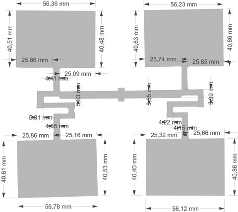

                            Пришла "правильная" антенна на 2600. Разобрал, как и ожидалось, основные размеры один в один как у 1800. Включая расстояние между N-разъемами. Отличия только в размерах резонаторов и толщине-длине дорожек-патчей. К сожалению, просто обрезать квадраты резонаторов на 1800 под 2600 не получится, т.к. длина-толщина дорожек патчей отличается. Придется вырезать с нуля.
                            Вопросы: можно ли для вырубки резонаторов использовать 0,5 мм нержавейку, если в оригинале 1,0 мм? Если нельзя, то можно ли как-то соединить (спаять?) вырубки по 0,5, чтобы получить толщину 1,0 мм?
                            И как паять нержавейку - обычным припоем с канифолью или как-то особо? Спасибо.Нажмите на изображение для увеличения.

                              Ты как эти ...загогулины ...собирашся вырезать?
                              Есть лазер?
                              Если нет- оставь надежду всяк туда...
                              Не губи продукт
                                #90
                                Есть лазер? Если нет- оставь надежду всяк туда...
                                Не губи продукт
                                Отсканировал с высоким разрешением, перевел в кривые и точно в Иллюстраторе всё измерил. Размеры "гуляют" со страшной силой, до 1 мм, нет ни одного одинакового. Так что, думаю, если так небрежно на производстве сделано, особой точности можно и мне не придерживаться. Достаточно аккуратно надфилем поработать. Впрочем посмотрим.
                                2_Jommy: Можешь посчитать в программе правильные размеры, чтобы были достаточно одинаковые? Максимально упростить для вырезания. А то у меня все квадраты разные. И МОЖНО ИСПОЛЬЗОВАТЬ 0,5 мм НЕРЖАВЕЙКУ ВМЕСТО 1,0 мм КАК У ЗАВОДСКОЙ АНТЕННЫ?Нажмите на изображение для увеличения.
