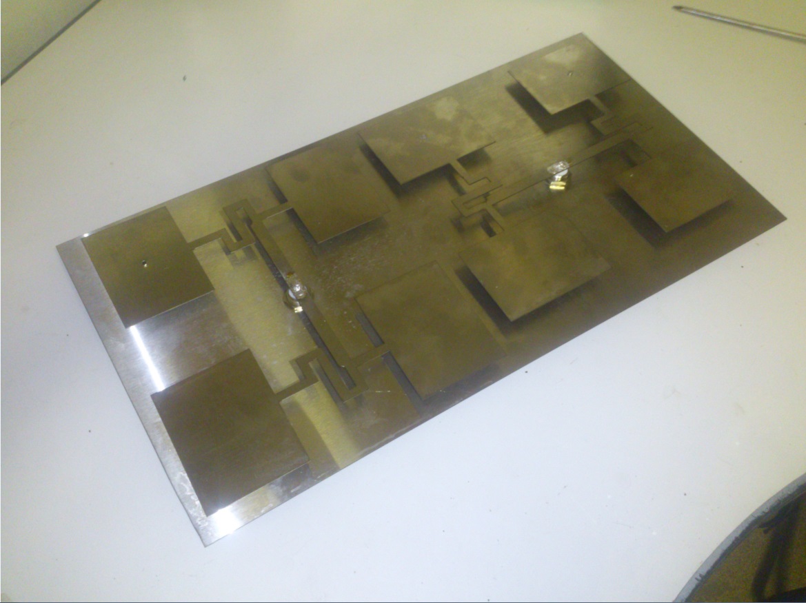

          Суть такова: есть непреодолимое желание повторить эту антенну на 1800МГц
          (а потом возможно и на 2600 изготовлю, у нас 4 оператора 4г один 1800, остальные 2600)
          есть лазерная резка, чертежи взял из темы, через несколько часов вырезанные детали будут на руках,
          (из нержавейки шлифовки 1мм)
          Какие нюансы будут при изготовлении?
          Выше писали что без какой-то паразитной емкости в виде плюшки при моделировании получалось,
          что антенна не выдает заявленных характеристик, поточнее бы узнать про её размеры и куда прилаживать её?
            Надо делать исключительно с таким же разьемом.
              Спасибо большое за оперативный ответ, да я вырезал под N разъём
              Вот что получилось,

              что-то плохо получается паять нержавейку, тестовый кусочек хорошо облудился с помощью аспириновой таблетки,
              а вот уже то что вырезал не лудится, видимо нержавейка немного другая, мб хлорным железом получится это сделать.
              а для выравнивания прямоугольников какие материалы можно использовать, или ничего нельзя прокладывать в воздушые зазоры?
              на фото оригиналов видно что-то похожее на заклепки.
                Без заземляющий контакт....

                    Подкладывать в зазор ничего нельзя, патчи держатся на двух точках, на патче и разьеме.
                      Дособрал сегодня антенну:
                      Пропаял, заклепал патчи, я правильно понял что они через заклепку имеют электрический контакт с землей?
                      Вот что получилось

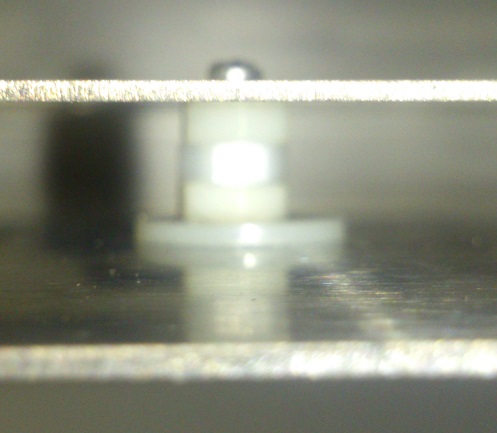

                      надеюсь эти втулки не сильно критичны или они должны быть металлическими?

                        1. Да
                        2. Они должны быть такими, на какие рассчытывалось, пример-рассчитываю такую конструкцию на 2600, так вод включение в модель одной стойки ф10 мм, увевело резонас на 2750.
                            Алекс, ну такого не может быть! Встряхнул антенну и патчи легли на рефлектор, или радом! Что то же должно обеспечивать жёсткость?!
                              Да я то понимаю, но на фото хозяина этих двух антенн, более этого ничего нет.
                              Для себя любимого моделировал антенну подобную, даже делать начал, не стал экономить на болтах))) болт М8 и проставка ф10 мм на все патчи!!!
                                Жесть! Масса, толщина...
                                Думаю, вполне достаточно М3-4 и проставки из гаек.
