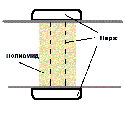

но у Вас на рисунке присутсвует гибка или сварка толи пайка
(деталь не в одной плоскости), а у нас гибки нет :(
а развертку то можно изготовить, но гнуть придется где-то в другом месте...
я втулки поставил из полиамида для ограничения высоты положения патча
насколько я понял их нужно заменить на металлические
кому нибудь известен диаметр и что все таки тогда нужно изолировать
я уже запутался:search:

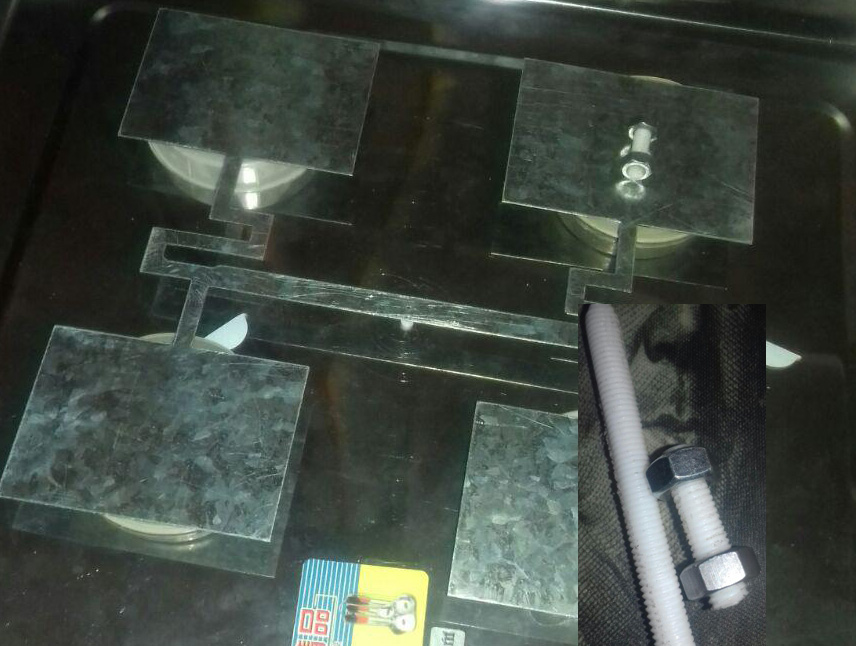

Сообщение от cka Посмотреть сообщениелазером практически любую геометрию можно из листа,
Ну дак выложите развертку со всеми размерами, посморю что можно сделать...
не выдержал вчера купил кабельные сборки у нас в городе(жаба моя лежит наверное в коме:haha:), все закоммутировал
к маршрутизатору, в городе существенной разницы нет
без антенны
с антенной
сегодня выезжал за город, и там на отдалении от БС примерно 5 км
на веб морде маршрутизатора приема практически нет иногда появляется
одна палочка из 5 и может пропасть, с антенной же три палочки было,
я её причем прям в машине держал, не было возможности установить на мачту,(да и мачты пока тоже нет)
т.к все делалось на коленках практически, да еще ветер какойто сильный был в том месте
скоростных замеров не делал (надо было активировать услугу), а времени уже не было
по МДМА сигнал -103dBm изменился на -97dBm, вопрос к знатокам: толк есть, но все таки, маленький, или все норм?
кстати полиамидные шайбы заменил на металлические втулки диаметром чуть меньше 6мм
Сообщение от cka Посмотреть сообщениея её причем прям в машине держал, не было возможности установить на мачту,(да и мачты пока тоже нет)
Прирост очень маленький. Всего 6дБ. А какой кабель был подключен? Длина, тип?Вопросы технического характера в личку не задавайте! Всё-равно отправлю на форум!
Кабель RG-58 длиной около 3м(для испытаний)
в последствии когда будет установлена стационарно
будет длиннее и с меньшим затуханием.
В городе в помещении испытывал, прирост был 10-12дБ
(Возможно за городом я не точно на БС направлял её,
т.к. сигнал по программе МДМА нарастал не мнгновенно, а постепенно,
это я заметил уже позже)
для уличных испытаний нужно подвижное крепление прилаживать
и в корпус засовывать её, пока этих вещей у меня нет...
