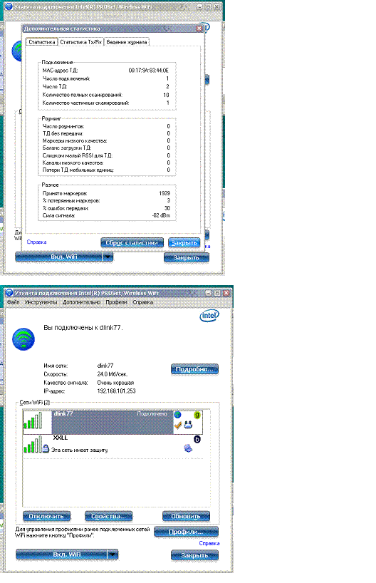

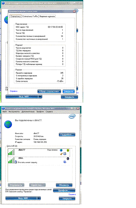

        Вот скрины.
        Верхние два - расстояние 30 метров.
        Нижние два - расстояние 50 метров.
        АР - dlink77.
          #19
          Повторно, не получилось
            #20
            И еще два
              #21
              Не могу точно утверждать, но ИМХО передатчик подпаленый, уровень на таких расстояниях должен быть выше.
