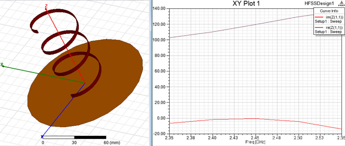

                          Мне кажется, калькуляторы более менее справляются с расчётом широкополосных антенн, поскольку погрешности не так заметны.
                          Спиральная антенна широкополосна по входному импедансу, но менее широкополосна по усилению.
                          Мой опыт разработки спиральной антенны позволяет спросить : почему в этих калькуляторах никак не оговаривается значение реактивной составляющей входного импеданса? Все трансформаторы указаны, как L/4, но они реактивную составляющую инвертируют, а не устраняют.
                          Обычная спиральная антенна, выполненная из провода круглого сечения обладает приличной ёмкостной составляющей на частотах оптимального усиления. Её величина сильно зависит от высоты установки спирали над рефлектором. В этом отношении выгоднее использовать спираль из проводника плоского сечения. См. скрин. Если заменить эту спираль на провод круглого сечения ёмкостная составляющая достигает минус -j30/-j50
                          Ещё могу добавить, что использование сантехнической трубы из ПВХ понижает частоту оптимального усиления примерно на 5-7%
