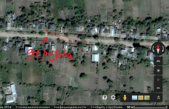

            вы не фото не рассказали в общем что у вас есть с прямой видимостью, ну деревья имеют свойства по весне и все лето быть в листве , а это не очень хорошо для прохождения СВЧ . Так что давайте с начала, фото , карты и т.д а после уже советы.!
              есть два маршрута. второй проще технологически, но закрывает обзор одноэтажная постройка (правый объект). впрочем, можно поднять на крышу антену (правый объект). в первом маршруте, нужно переместить антену метров на 20, но там действительно только 2 дерева.
              так как интернет по дсл, то передаваемая скорость будет около 3 мбит/с
              не хотелось бы прибавлять к смете еще 2000р за две антены, а решить все со стандартными.
