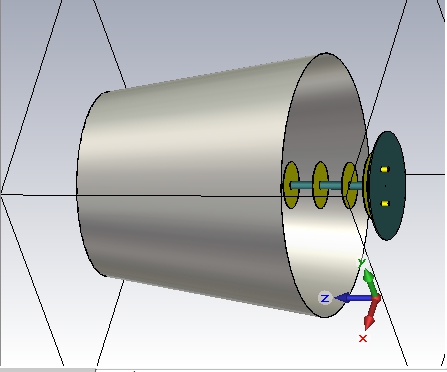

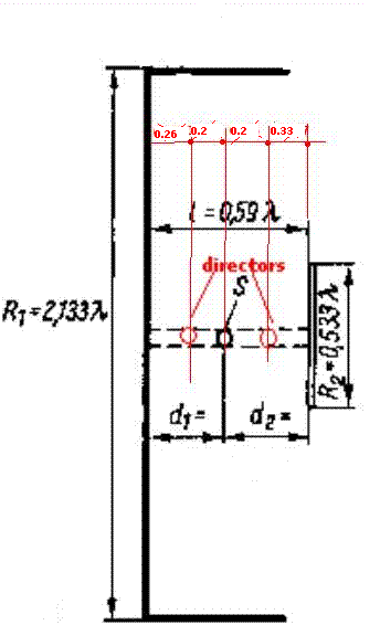

    Расстояние директоров от диполя по 16 мм.
    многовато...можно посчитать с расстоянием от вибратора до директоров 9 мм?
    остальные размеры как на чертеже с красными правками?
    п.с. есть еще предположение, что с рассотянием от вибратора до директоров 24.4 мм с сопротивлением попроще станет (но тогда, возможно, маленький рефлектором нужно поднять выше уровня бортика)

            1 Сделал дистанции по 9 мм, ДН не изменилась( боковое увеличилось с -15.4 до -15.2 дБi) . А Re опустилось до 5 Ом.
            2 Если будет свободное время попробую поднять контррефлектор, но, думаю это нарушит оптимальную геометрию исходной антенны обратной волны.
            Не уверен, что это пойдёт на пользу характеристикам антенны.

              ...Если будет свободное время попробую поднять контррефлектор, но, думаю это нарушит оптимальную геометрию исходной антенны обратной волны.
              если надумаете, то вот:

              спасибо за уже проделанное моделирование!
