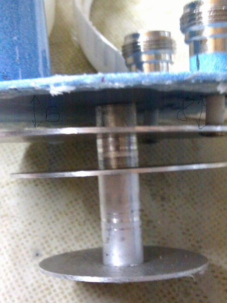

    Заметил, что что облучатели от Бестера и мои (теперь с Алексом) пофигу работают, если по краям дисков растояние плюс-минус 1мм, кривой патч кто нибудь просчитывал?

        С краю разьемов 8 мм, с противоположной стороны 6мм.

              это потому что, я уже писал, любой кусок провода это антенна. и работает. ваши кривые патчи так и работают. то есть не работают, как должны или, как могут. поэтому работа "кривого" патча не отличается от работы другого "кривого" патча. ну, надеюсь смысл понятен.
                Смысл то понятен (причем давно), мне как бесприборнику очень интересно насколько? Если на пять процентов, то это одна история, если на двадцать то другая!
                Я за каждую десятую долю милиметра бьюсь, тяжеловато приходится, а смотрю на заводские антенны, и в голову приходит вопрос, а может зря!?
                  без приборчиков - зря. сразу бы спросил, я бы сказал :)
                  я думаю не 5%, ближе к 20%. главное, чтоб результат устраивал. остальное детали.
