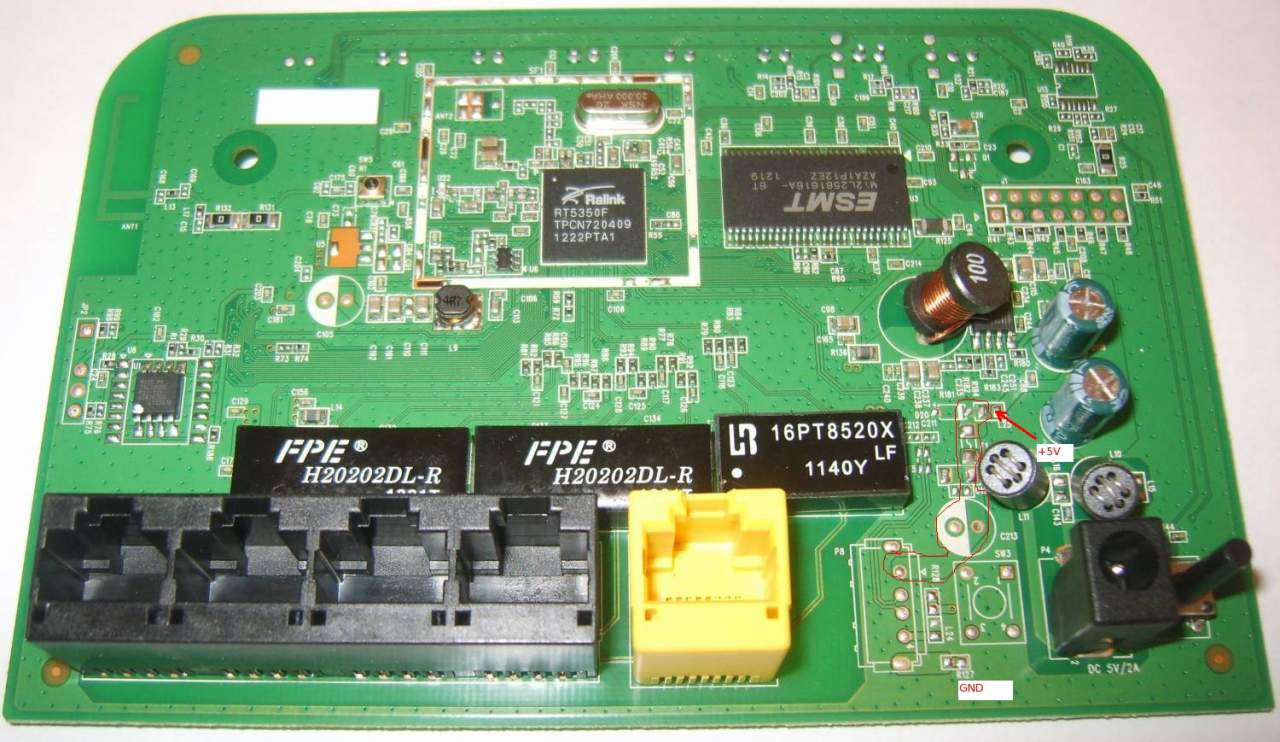

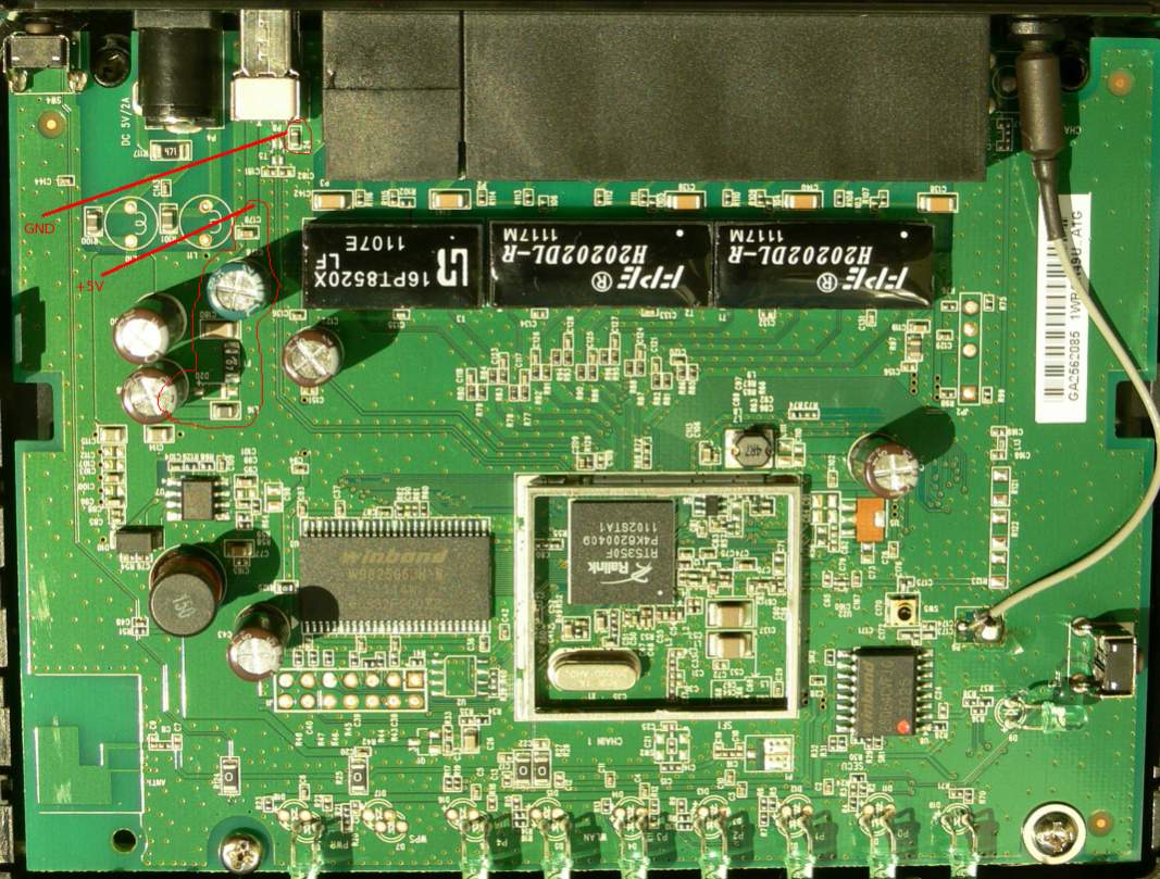

    Привет. Попалась мне тут для опытов сабжевая мыльница. Оказалось, у неё внутри неонка на плате есть место под USB, а к нему две дороги от SoC. Сама плата кстати здорово похожа на DIR-320 B1, одно из отличий - не распаян обвес питания этого самого USB (сами дорожки и места под элементы есть). В общем, залил я в неё распоследнюю openwrt, распаял разьём (питание взял на той самой дороге без компонентов) и шарманка взлетела с драйвером OHCI, full-speed, 12 Mbps (кстати только после того, как я выгрузил ehci-platform), примерно вот так:

    Ну и собссна оно работает, модемы, флешки, веб-камера с поддержкой MJPEG + mjpg_streamer. Но, собака, full-speed, 1.1 тобишь. Хотя у 320-B1 работает 2.0, поэтому инженерный азарт не даёт покоя, хоть я и никогда особо не любил ралинков.
    Подскажите плз, кто в теме - что там нужно на питании и чего ему может не хватать?

      Чтобы USB нормально зароботал необходимо запаять резистор r129 на 8.2 килоома и конденсатор с209 номинал не критичен подберите по размеру. Находятся они с другой стороны платы под процессором.
