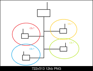

    Есть сеть Wi-Fi, состоящая из большого количества точек доступа. Подскажите как лучше настроить каналы, все AP настраивать на одном канале или на разные? И если на разные то как именно?

      Смотря для чего?? А по загажености это сейчас даже проблема большая.

        на 4 точки только так:
        1, 5, 9, 13 каналы (Если выбрать другие - частоты перекрываются)
        убрать поддержку 802.11b - ширина канала 22MHz, только 802.11g (ширина 20)
