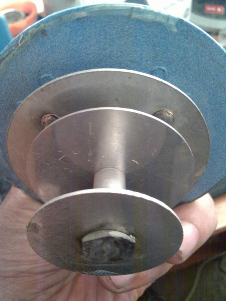

Облучатель для оффсетки 3G
    КСВ пропускной способности достаточно хорошо...

              Jomy привет! А Кросс поляризация в однопортовом варианте возможна?
                Вах, привет !... не ... есть два порта..!!!
                Вот об этом ...

                  Jomy здравствуйте, а покажите область где можно поставить стойку? Если возможно конечно.
                    ,,,здравствуйте Aleks...!!!
                    Что вы имеете в виду ...?? Я не понимаю ...!
                      Jomy, точки нулевого потенциала, дистансер, подставка, чтобы держать патч.
                        Вы можете поместить распорки диэлектриков ...
                        Или так...
                        Последний раз редактировалось jomy; 08.07.2014, 12:37.
                          Хочется железное.
                            Одно портовый вариант зло! Пора уже модемы менять на двух портовые.
