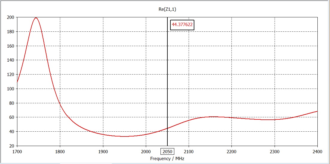

        Jomy можно спецзаказ?))) Сдвиньте резонанс на 100 мгц? А лучше на 2150? На частоте приема антенна будет работать на импендансе выше 75ом, что есть очень плохо. Посмотрите как моделирует UVE, у него графики импенданса в приеме и передачи близки к 50 ом.

            Что-то все вниз сползло, может все-таки 95мм рефлектор? При установке в тарелку еще на 50Мгб сползет.

              Нет, на 20.

                            Это непростая история:
                            1. Началось с того, что я изменил (упростил) рупор #379,
                            2. Убрал гайку вперед, потому что показалось, что из-за нее есть обратное излучение за рефлектором #384
                            3. Добавил крышку #385
                            4. Получили резонанс на 2,0388 и намек на резонанс на 1,7 Мгц #387
                            5. Уменьшил размеры патчей (вибратора и директора) на коэфициент 0,9 #391
                            6. Jomy получил очень хороший график VSWR #394
                            7. Убрал рупор, увеличил рефлектор до 98мм и надел колпак от пива Gold #397
                            8. Получилась полная фигня #398
                            9. Признал ошибку, сделал рефлектор 107мм, рупор и запитку от Jomy #403
                            10. Резонанс уплыл на 2,0263 #407
                            11. Уменьшил рефлектор до 95мм, оставил запитку от Jomy #413
                            В итоге получилась полная ...опа #414, что делать не знаю.
                            Чищу свой писюк, буду пытаться установить CST microwave studio, с помощью Jomy надеюсь освоить.
                            Хотя я бы предпочел быстро делать модели, так как с теорией длинных линий у меня полный пробел, и боюсь невосполнимый.
                              Представляю свой первый опыт в CST. Спасибо всем за помощь в установке и освоении программы (ОСОБЕННО JOMY!!!).
                              Прокомментируйте пожалуйста графики, и посоветуйте куда двигаться дальше.

                              ......Может проще сказать, какой вариант лучше?

                                ,, я думаю, что это должно быть возможным, чтобы получить по крайней мере 11 дБ, и никакие вторичные излучения лепестки ...
