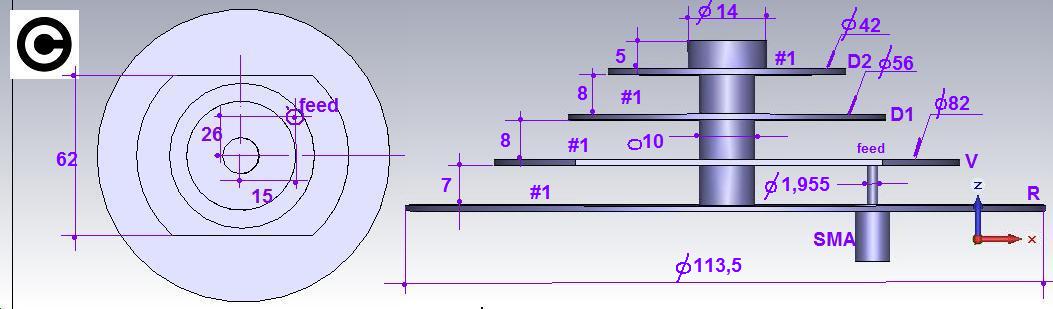

Облучатель для оффсетки 3G
    При его нынешних возможностях (Vman) 5mm толщиной пенопласт будет самым простым вариантом.
    Однако вынужден признать, что альтернативы пенопласту нет! Только у него эпсилон 1,1-1,2, как у воздуха, других материалов с такой диэлектрической проницаемостью я не нашел. С ним как-то можно обеспечить жесткость не нарушая характеристик. Ну а с влагой посмотрим, габариты небольшие, много не насосет.
      Почитай тему "Панель 15V3" там про пенопласт больше всего написано!!!:sorry:

                Плиз, посчитайте логопед для листа меди толщиной 0,8 диапазона 3Г. Лазер есть , медь есть, желание есть поэксперементировать с прямофокусным бестером. Программы и умения в ней работать нет.:sorry:
                  Не надо ничего пересчитывать. Логопед широкополосный, он всё простит! Главное соблюсти зазор между половинками.

                    Размеры из #434, запитка классическая спереди, как раз для прямофокуса. Зазор 4мм, или 5мм с мягким пенопластом.

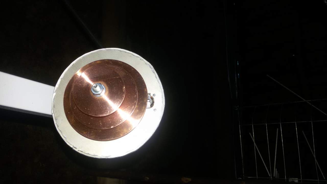

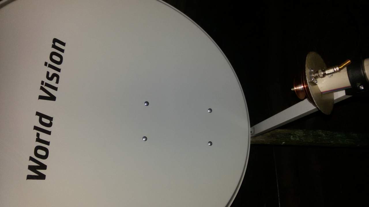

                      Здравствуйте ! Подскажите новичку по этой антенне (пост 334 ), кто-нибудь её повторил? Где ставить второй разъём для 3G мимо, не могу разобраться? Хотел сделать такую в офсетку , а то у меня на даче слабый приём 3G. Спасибо.
                      Последний раз редактировалось bubben; 26.09.2014, 09:14.

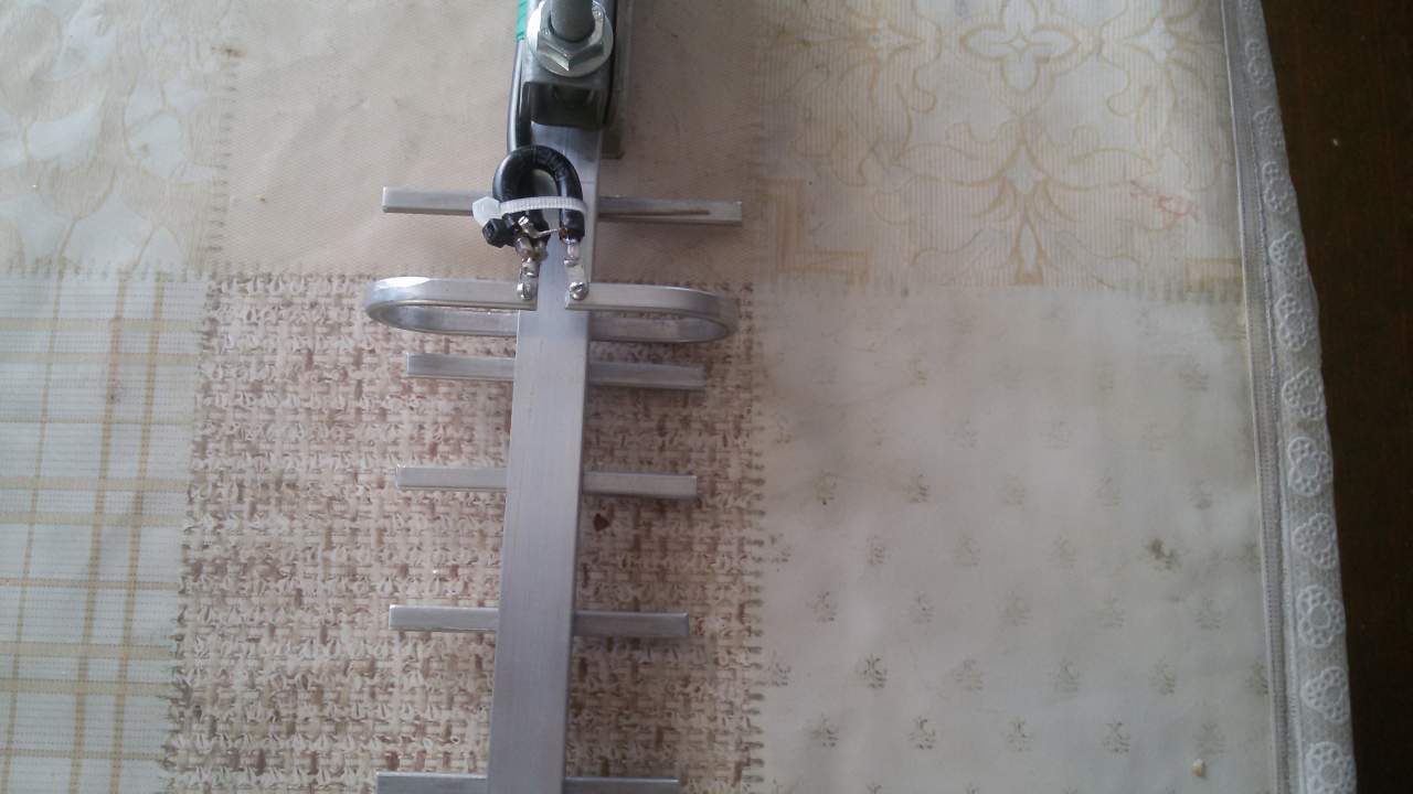

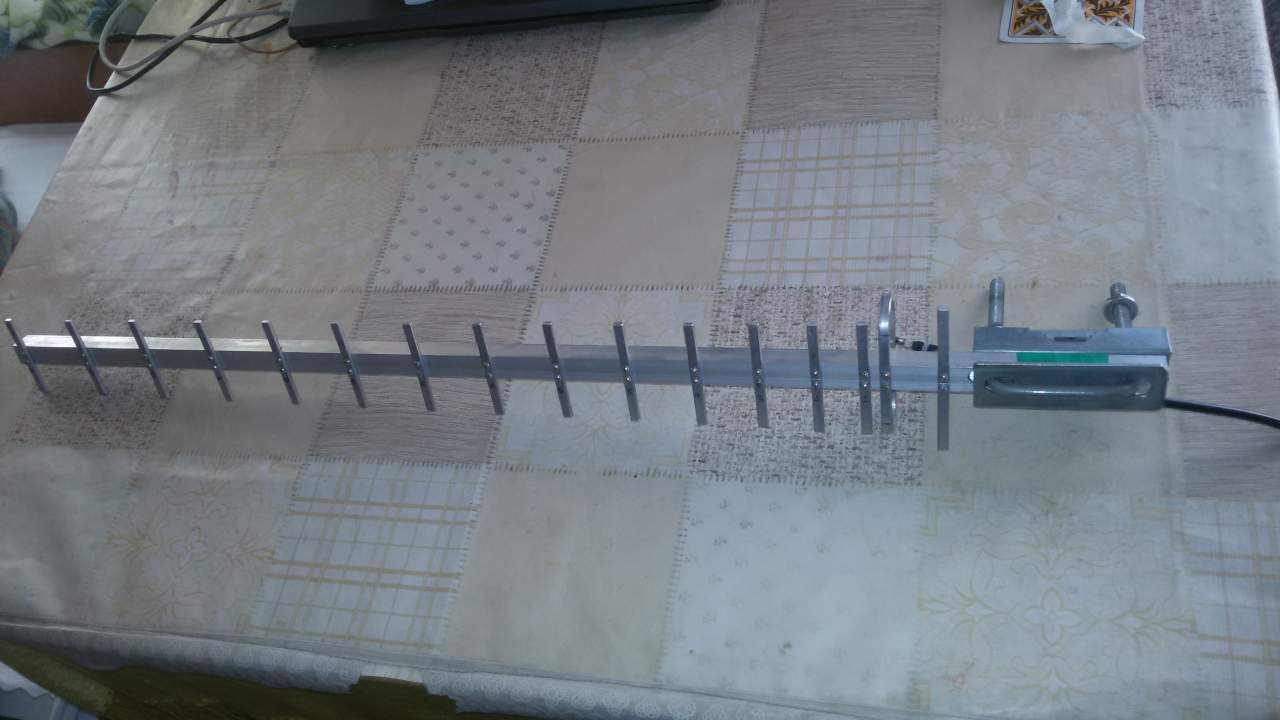

                        На даче очень плохо ловит 3G сеть Мегафон , вышка стоит в 6.5 км через пролесок , просто на модем только 2G , решил собрать волновой канал яги. Поймал 3G сеть (-97 db ) - модем иногда отваливался, по этому пришлось городить облучатель с офсеткой 0,8 м , стало получше ( -89 db ), но скорость маловата, по этому и хочу попробовать мимо.
                        Последний раз редактировалось bubben; 29.09.2014, 19:09.
                          Второй разъем ставится аналогично, но со здвигом 90 градусов по кругу. Пример можно найти в аналогичных темах.

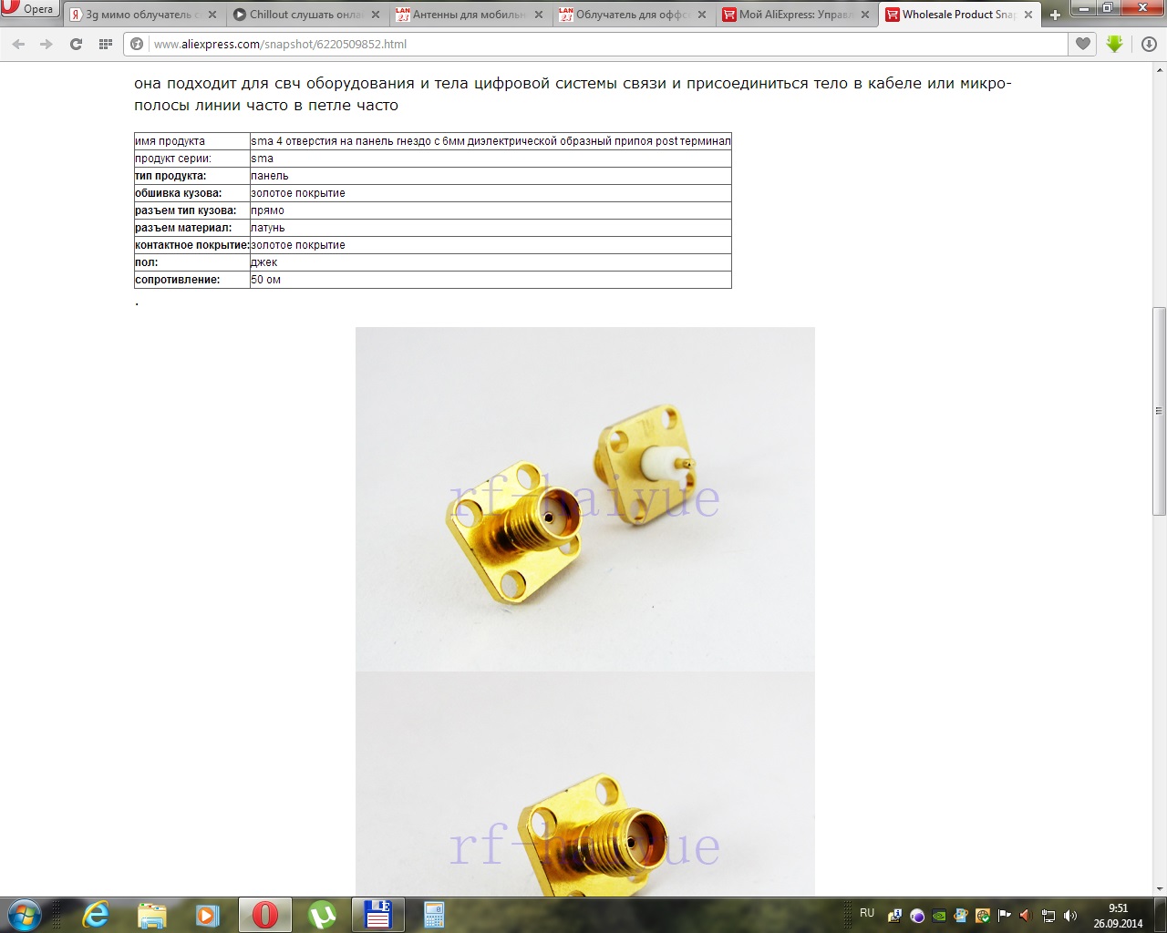

                            Спасибо! Как Вы думаете вот эти разъёмы подойдут ?
                            Последний раз редактировалось bubben; 26.09.2014, 10:12.
                              Эти отличные!
                                Разъёмы уже приехали, буду собирать мимо! Ещё раз спасибо.
