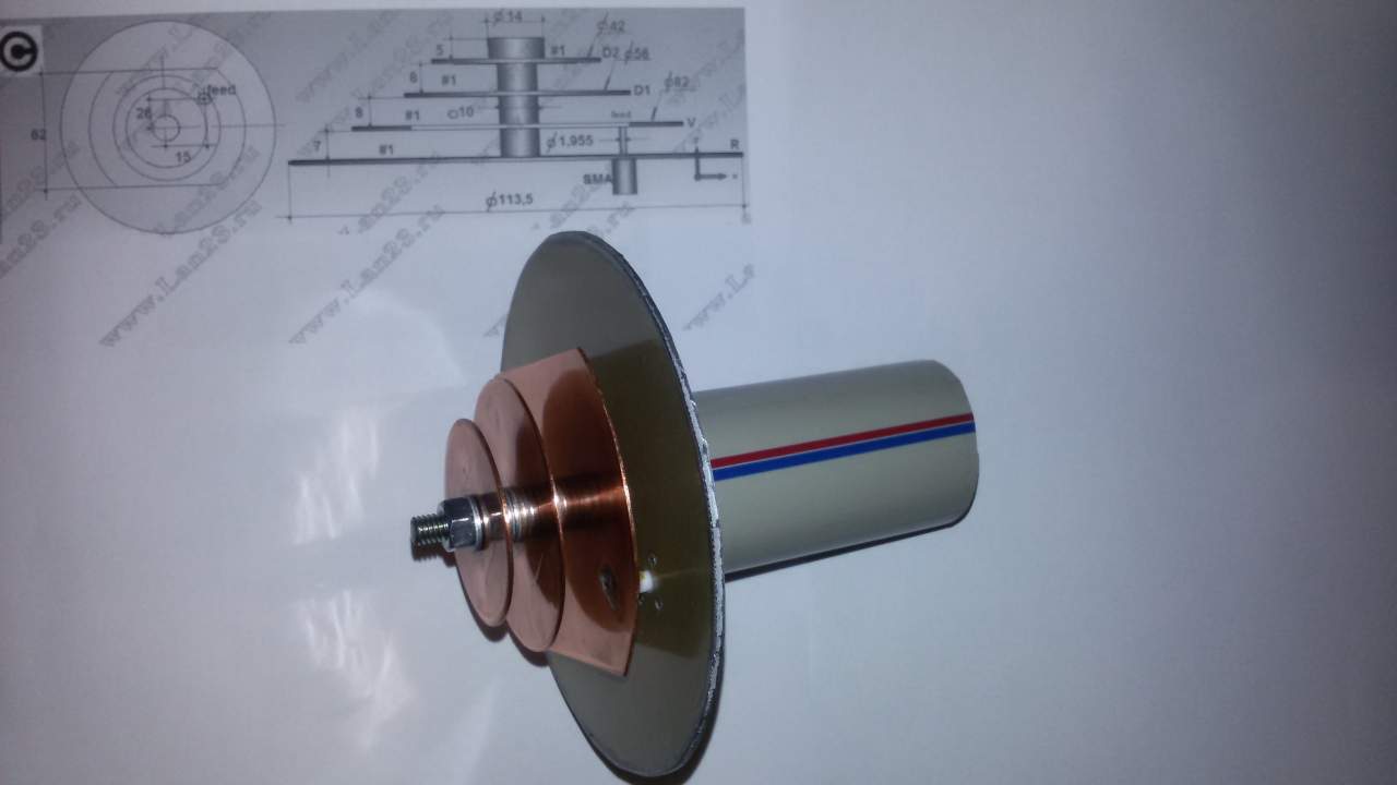

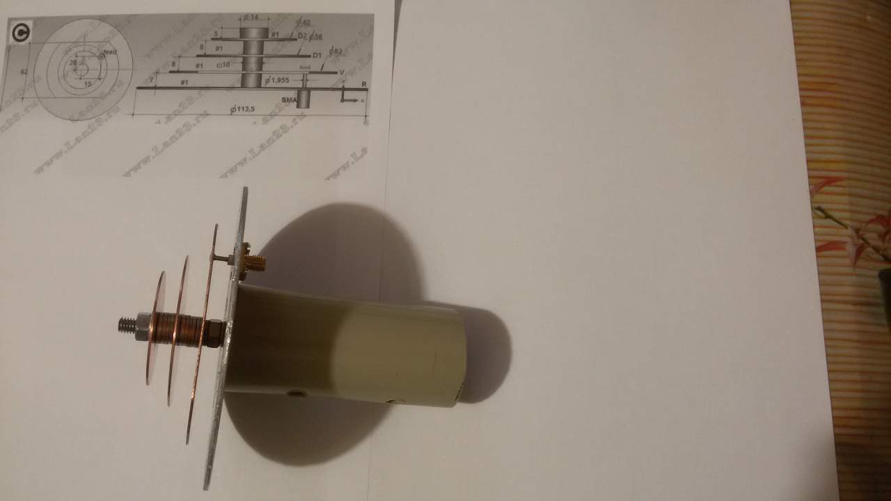

                      Вот собрал сегодня 3G облучатель от jomy , гляньте ,что не так, подскажите, я по возможности исправлю. Жаль проверить не могу, нет сети!:shok :
