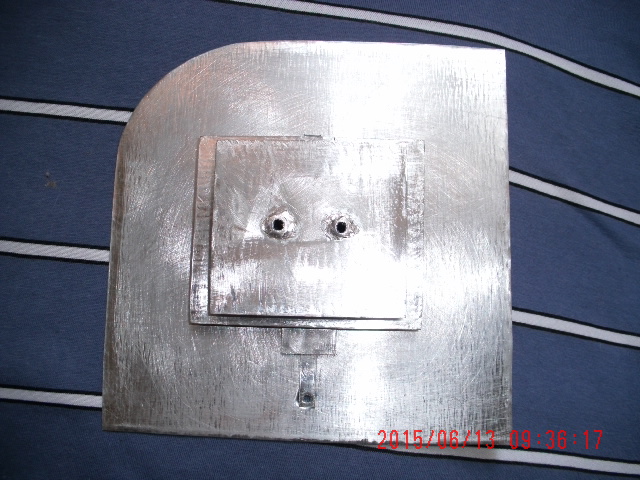

Облучатель для оффсетки 3G
    кабелем 50 ом 5D-FB получится запитать, и запитывать на полоске делать отверстие под центральную жилу кабеля или с торца полозка запитать?
      Таким кабелем без разьема оторвешь однозначно, ищи разьем P-245

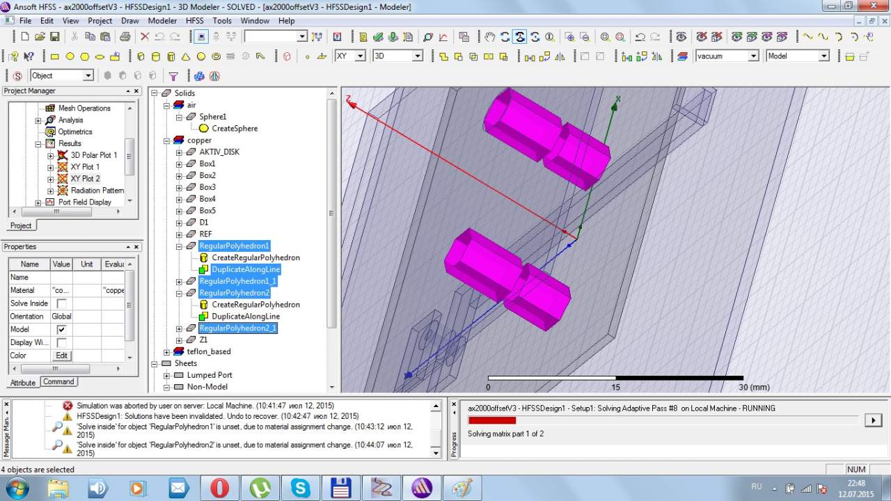

        Попытка убрать пластинку и уменьшить габарит.
        Заменить трубки гайками или стойками от печатных плат.

          пока без разъёма проверять буду поставлю разъём или без него попробую.Нажмите на изображение для увеличения.

ID:	220655 втулки делал наматывал тонкую жесть есть такая в старых телевизорах на болтик ф3 и пропаял легко паяется и всё.

                  Крепление зделал из оцинковки думаю это не правильно или потянит?
                  Последний раз редактировалось валет; 19.07.2015, 12:13.
                    Крепление зделал из оцинковки думаю это не правильно или потянит?[ATTA
                    Потянит.)
                      Протестил два облучателя, по уровню сигнала ловят одинаково -97 -95 на высоте 3 метров от земли.
                      Последний раз редактировалось валет; 19.07.2015, 12:10.
