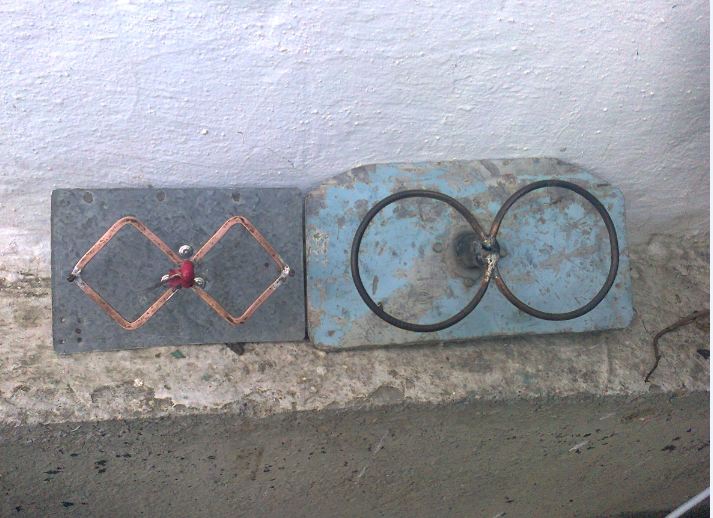

Облучатель для оффсетки 3G

      все нормально, опять -101. значит просто прыгает сигнал. для 26,5 километров нормально
        Не надо быть большим специалистом, чтоб с уверенностью сказать, что эти антенны на разные частоты. Для таких антенн важен периметр рамки. Как правило для простоты его выбирают 1L.:to_becom:
        Еще один момент, при таких маленьких размерах рефлектора, высока вероятность развала диаграммы направленности антенны.
          а при больших он будет загораживать зеркало офсетки видимо, да и стоечка там мешает
          да на разные, бикруг расчитывал на 900 еще когда вещания 3джи не было, и однажды удивился что ютуб грузит без минутных замираний, на палкомере 2 палочки, лишь потом я понял что запустили 3джи. но эта антенна прекрасно его ловит.
          проволочный биквадрат на 2100 не желал работать, Алексей м-в посоветовал сделать 53мм и все заработало. тот что слева.

              Конечно чушь, у антенны Харченко существует предел(в классическом варианте с рефлектором), если антенна рассчитана на 800 МГц, то в диапазоне 1900-2200 диаграмма развалится, и пофигу что ксв хороший, пол параболы будет необлучаться!!! А то и больше.
              А тут ещё маленькие рефлектор собачат, думать нужно и читать, в крайнем случае спрашивать что хочешь сделать.

                везде написано что рефлектор больше на 10% чем антенна
                  Весь вопрос кем написано?)))
                    у тебя косяк в конструкции, биквадрат без рефлектора не работает! У тебя получается тарелка вместо рефлектора.
                    Ты совершаешь броуновское движение вокруг пустоты. Нужно сесть, прочитать хоть одну тему (не эту) до конца, собраться с мыслями, и сделать ПРАВИЛЬНУЮ антенну, и только потом суетиться.
                    все там с рефлектором,присмотритесь. работать будет и без рефлектора, но гораздо хуже. объяснять надо? но не буду. тарелка никогда не станет там самым рефлектором, а будет продолжать работать зеркалом. соберитесь с мыслями.

                    в моих книжках лямбдами (то есть длинами волн) меряют. меня так и в университете учили, я так и делаю по сей день :)

                      меня сейчас полностью устраивает, сигнал -99-101, зимой будет еще лучше.
