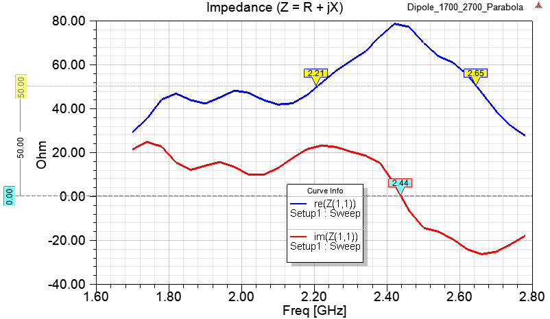

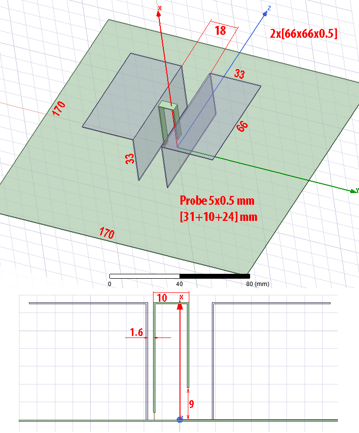

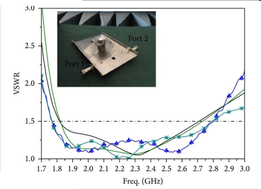

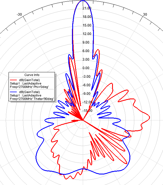

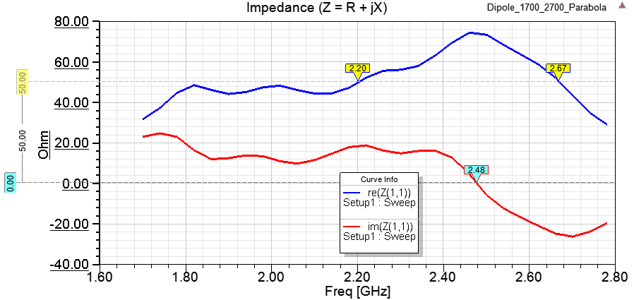

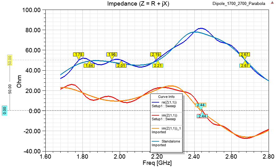

            https://ypylypenko.livejournal.com/47162.html <--- голый облучатель

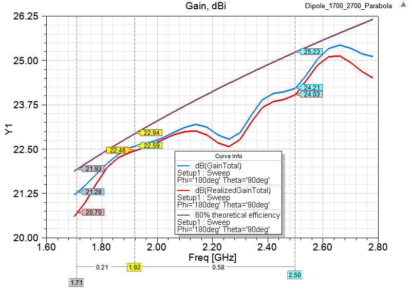

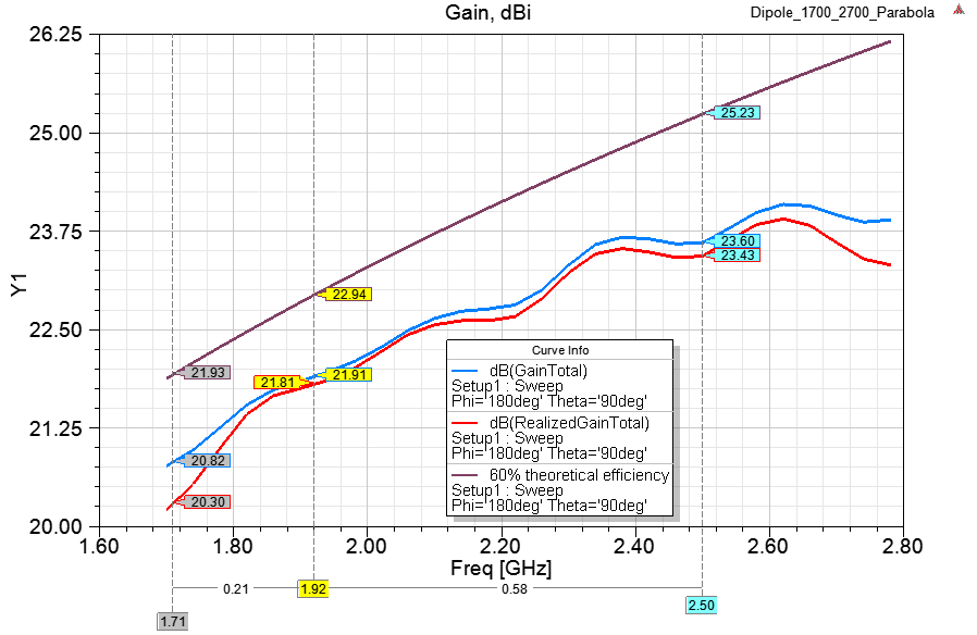

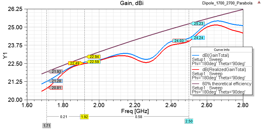

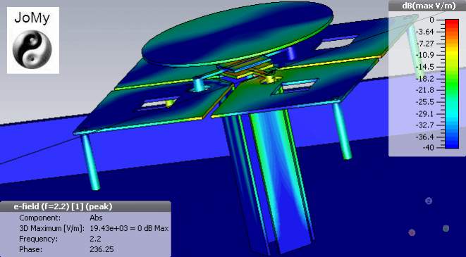

            Первая версия облучателя с плоским экраном. В проработке версия с коробчатым экраном, с ней КПД должен быть 50+
                Версия с коробчатым рефлектором

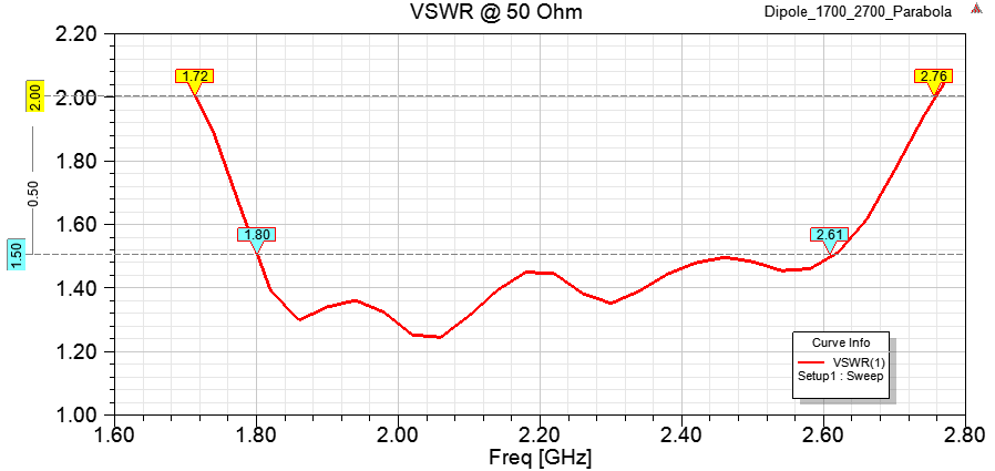

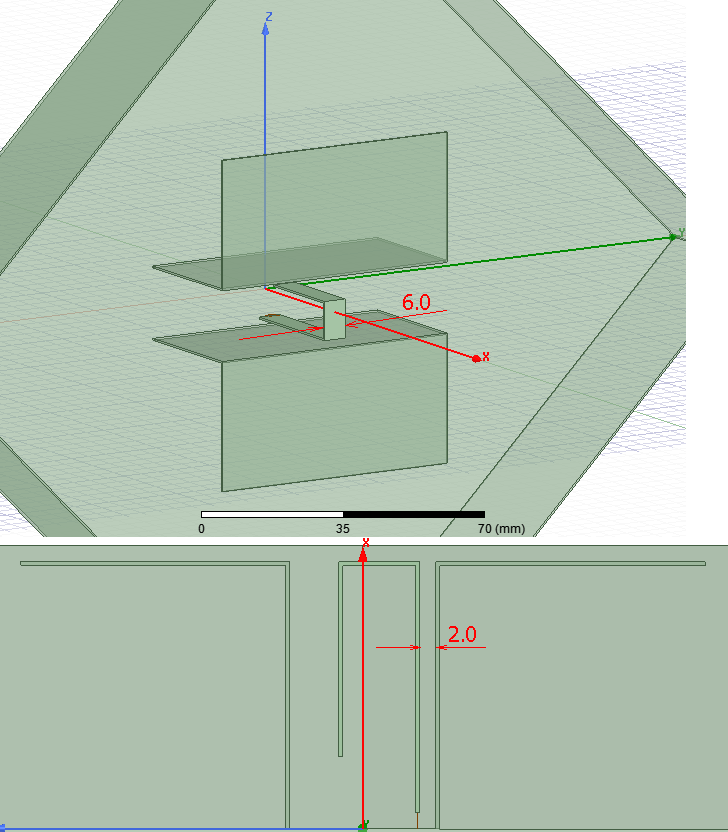

                  Подтюнил КСВ и зазор подогнал под круглое число.
                  Полоска запитки 6.0х0.5 мм, зазор 2.0 мм

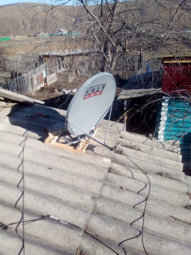

                    Делал инет, от БС 7км 2G лови на крыше 2 палки на бамбук.
                    Облучатель Сергея . Антекс. Кабель 10 метров китай, тарелка тоже китайская . Палено лежит для настройки это способ такой новый:yes::derisive:...
                    А так работает отлично..
                    тарелкy проверил по солнцу пятно чёткое круглое ровно по середине облуча ..

                        Jomy, а размеры?
                          Jomy a графики зависимости усиления от частоты!!!???)))
