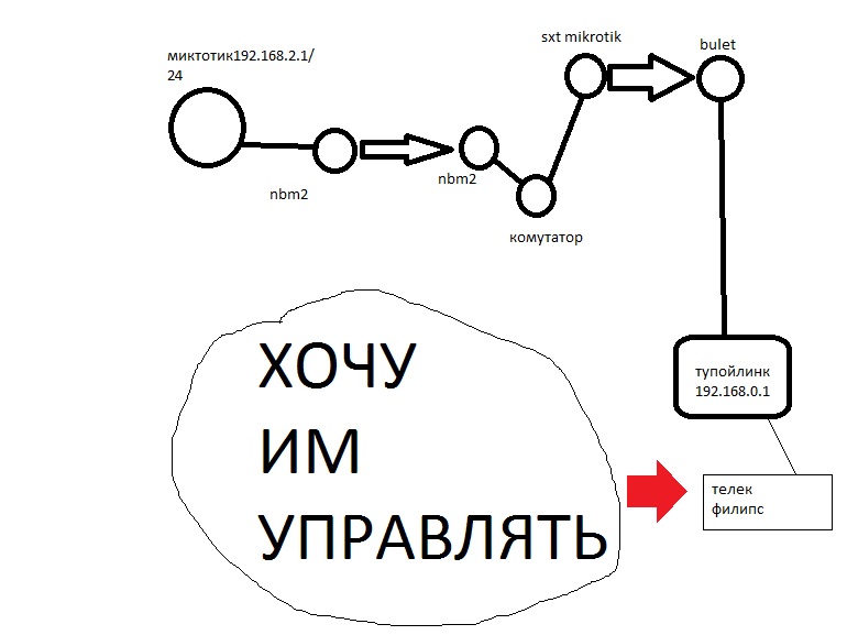

    поставил соседу bulet и tplink,tplink настроил роутером----как на нем настроить маршрутизацию что бы можно было заходить на ip его локальной сети?удаленный доступ к веб морде разрешил,пишу маршрут (ip192.168.2.242-тот который он от меня получает маска255.255.255.0,основной шлюз ip192.168.2.1-мой микротик)пишет ошибка какаято.Нажмите на изображение для увеличения.
    Какая ошибка та?
      При таком зоопарке не мудрено,
        Какая ошибка та?
        ip не может быть из wan
          модель ТП-Линка в студию...

            Модель № TL-WR741N/TL-WR741ND
              Сообщение от miloman00 Посмотреть сообщение
              Зачем? используйте его как управляемый свитч с Wifi. с Буллета кабель воткните в Lan порт TP-Link-а, а не в WAN, присвойте TP-Link-у на Lan интерфейс IP-адрес из Вашей локальной сети, выключите на нем DHCP-сервер и все устройства у соседа будут получать IP-адреса с Вашего DHCP-сервера.
              Вариант 2: Если все-таки нужен роутер (у Вас своя локальная сеть, а у соседа - своя), сети должны РАЗЛИЧАТЬСЯ!!! например: если у Вас сеть 192.168.2.0/24, то у соседа 192.168.0.0/24, т.е. WAN на TP-link-е будет иметь IP-адрес из Вашей сети (например 192.168.2.242), а LAN - 192.168.0.1(как и указано на рисунке), и соседский телевизор будет получать IP-адрес c DHCP-сервера TP-Link-а (например 192.168.0.2), а дальше настраивайте Virtual Servers во вкладке Forwarding на TP-Link-е, указывайте IP-адрес телевизора соседа и порт управления(я ведь правильно Вас понял что хотите иметь доступ из своей сети к его телевизору?). А то что Вы прописывайте статические маршруты - это не правильно... они для другого нужны.
              есть еще вариант, но об этом позже - если Вас не устроит мной напечатанное...
              P.S. звиняйте если я чего не правильно понял...
              С уважением, Sheavy.

                это я знал,но не знаю какой порт для управления телеком с приложения для андроид
                  ну тогда только 1-ый вариант...
                    пробросил 80 и 443 со своей сети смотрю порты пишет открфт только 8080(вебморда тплинка),и мак подменил на мак телека
