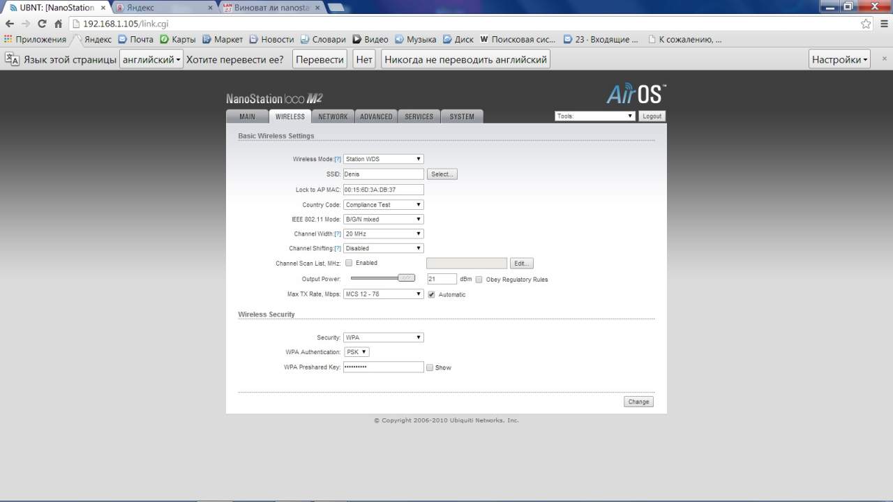

    Всем добрый день! Возникла такая проблема, есть квартира в 5-ти этажке где есть интернет (было 20 мбит/сек прием отдача 100 мбит) с новым тарифом стало 50 мбит/ отдача 100 м/бит. В квартиру интернет приходит в роутер - от роутера в ком - а так же от роутера идет в первую nanostation loco m2 которая раздает инет примерно на 500 метров на вторую nanostation loco m2 в частный дом - от второй nanostation loco m2 инет приходит в роутер и уже от роутера в комп. Так вот в частном доме скорость была такая же как в квартире 20 мбит/100 мбит. После перехода на новый в квартире все ОК выдает 50 мбит/100 мбит. а в частном доме примерно 17 - 20 мбит так и осталось. в квартире инетом ни кто не пользуется. Вчем беда ??? Извиняюсь за такую писанину

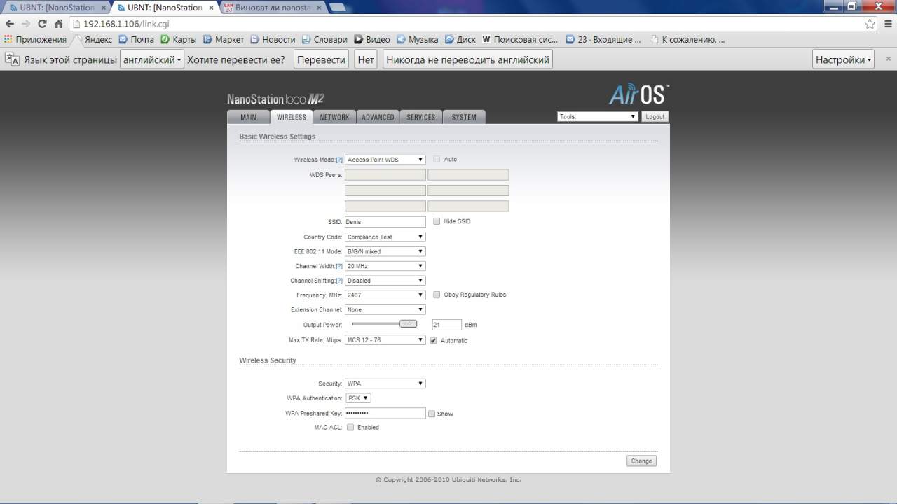

          выкладываю настройки nanostation. Нажмите на изображение для увеличения.
Название:	5-ти этажка.jpg
Название:	точка в 5-ти этажке.jpg

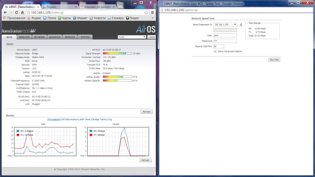

            500 метров говорите? При такой мощности сигнал никакой. Нет прямой видимости.
              Если быть точнее то по Яндекс карте 320 метров. Видимость прямая, ни одного дерева
                Локи где стоят? На улице или просто в окнах?
                Что-то не то у вас с сигналами, вам правильно говорят. На таком расстоянии и при такой мощности сигнал должен быть примерно от -55 до -60. А у вас -72.
                  локи 1 на 4 этаже за окном, вторая на мачте поднята примерно метров на 6 (соответственно на улице).
                    Попробуйте открыть окно, выставить локу на улицу и посмотрите на изменение уровня сигнала.
                      Пилюля так ведь уже ... за окном...
                        Яснее можно выражаться?

                          они обе на улице
                            Понятно.
                            Значит тогда остается одно. Запускаем airview, ищем свободные полосы частот и пробуем на них. На ваших скринах стоит 0 канал, он по частотам пересекается с 1 и 2, которые обычно самые шумные.
                              они обе на улице за окном
