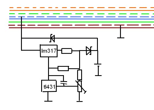

          можно еще на 2-ух стабилизаторах 317 и 431 собрать вот такую схемку и все норм будет.. первый стабилизатор тока второй компаратор на ограничение
          если кому надо могу посчитать номиналы резисторов

            Сообщение от Petnarik Посмотреть сообщение
            [ATTACH=CONFIG]20090[/ATTACH]
            Вот такой я собирал тоже , только вместо tl431 был опер. И пошел АКБ по пиз....е ...
              #96
              значит превысили конечное напряжение заряда акб..
                #97
                Это странно звучит .Давайте выложем номиналы резюков и сравним ...
                  #98
                  сейчас времени на расчет нет, но собирал под разные акб, при разном входном\выходном напряжении.. и вы заметили на входе tl431 у меня подстроечный резюк стоит, для регулировки выходного напряжения(напряжения полного заряда акб) так вот от него и зависит повздуваются у вас банки или нет....
