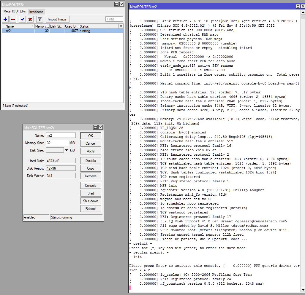

    Господа , подскажите в чем проблема такая , заливаю в папку филес образ , монтирую его , доходит до 100% , все от , пару секунд и роутер падает в ребут . после запускается снова , монтирую снова , и он опять в ребут .

      При монтировании образ куда монтируется? Если не в отдельную папку, а в корень / - то тут совпадают имена и пути файлов и Кирдык обеспечен.

        Борд 750 , монтирую через винбокс , куда монтируется не смотрел , ну завтра еще раз опробую , расскажу подробнее
          RB750 обычный?
          Возможно памяти не хватает, там же всего 32 метра.
          Запустил этот образ на RB2011 с 256 памяти, завелся и вроде работает. Правда что это такое и что с ним можно делать - не разбирался ))

            О возможно это и так что не хватает памяти. А это собственно openwrt , я решил попробовать описанное в этой статье.

                Сегодня опробовал еще раз , действительно нехватка оперативки , сделал 10 метров , завелось ..
