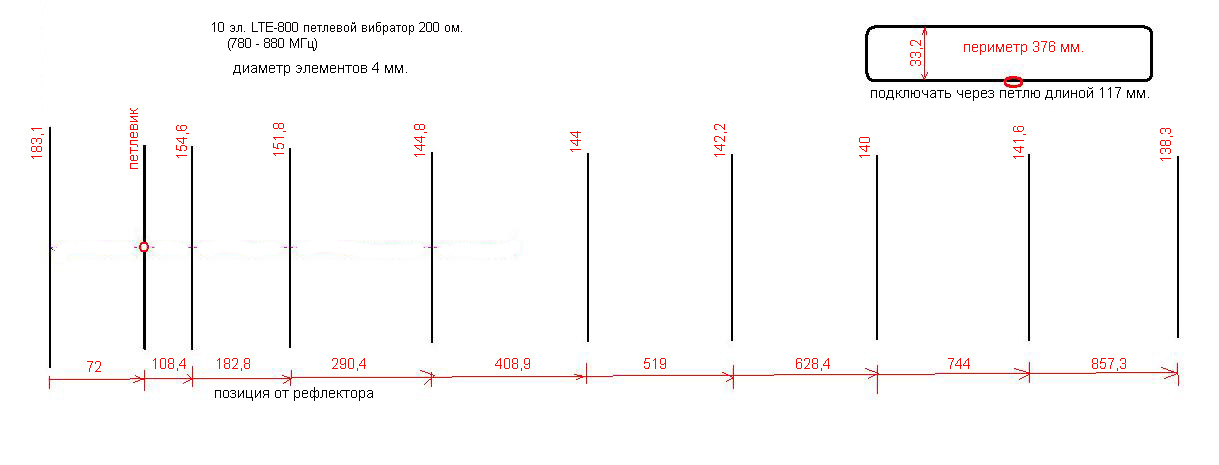

    Как ты думаешь, если использовать петлю из кабеля для согласования, будет работать?
    Да, конечно, только падать в частоте работы ..!
    ,,, следует рассчитывать ...

      ,,, только с платой согласования...!!
      Антенна хорошо, вы можете дать размеры ...??!!

        Это очень сложная формула. Есть такая: Петля=ПоловинаЛямбда/1,52.
        В нашем случае: - L= 353/2/1.52=116mm.
        Или я не прав?
          #79
          Или я не прав?
          Да, это хорошо ...!!!
          L = (299,792/0,845) / 2 * 0,66 = 117 mm

                  Я, кстати, посмотрел в Вашей антенне длину петли: http://www.lan23.ru/forum/attachment...3&d=1396016494
                  Jomy выиграл - 117 мм. А я лажанулся - 116 мм

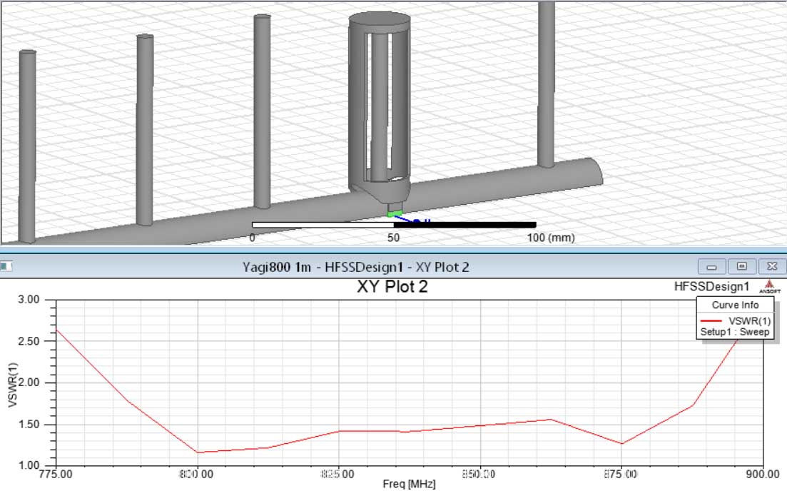

                                Vodkaman, в справочниках можно найти значение диэлектрической проницаемости материала. Но если проводник частично покрыт диэлектриком, нужно определять эффективное значение диэлектрической проницаемости.
                                Кстати, есть излучатель который не требует применения согласующего и симметрирующего устройства. Входное сопротивление его 50 Ом и кабель питания прокладывается внутри полости излучателя и короткозамыкателя - см. скрин:
