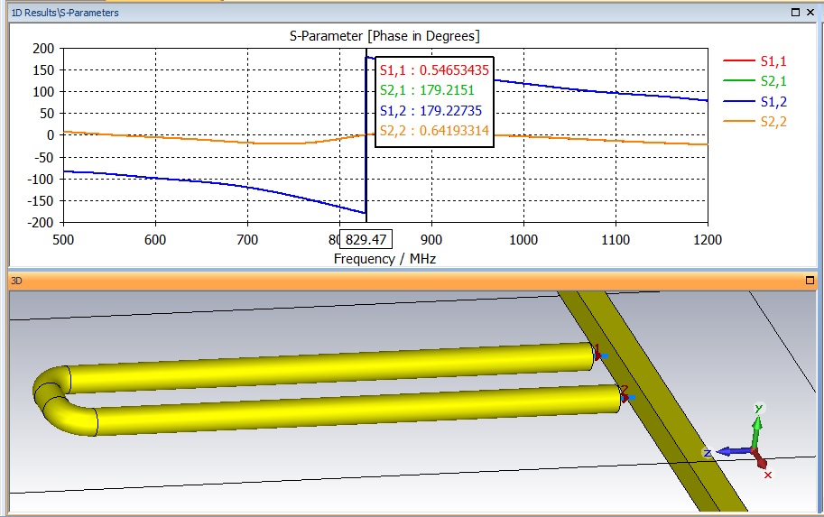

                  Вы говорили, что петля необязательно должна равняться половине волны. А какая длина предпочтительна?
                  Правильно ли я определяю электрическую длину 1/2 лямбда?

                    Предпочтительная длина 0.25L( электрическая), будет минимальное шунтирование импеданса антенны. А с точки зрения симметрирования она может отличаться от этой длины. При моделировании вибратора со шлейфом при небольшом уходе от длины 0.25L шунтирующее влияние не критично из-за высокого значения сопротивления шлейфа.
                      UVE, меня сомнения гложут, 0.25L - это общая длина, или длина плеча петли?:sorry:
                        Длина плеча
                        Общая длина 0,5 Л.
                          VM, если Вам интересно заниматься разработкой антенн, стоит почитать учебник по теории длинных линий. Короткозамкнутая двухпроводная линия длиной 0.25L имеет очень высокое сопротивление( при хорошей добротности - десятки килоом). Соответственно периметр проводов этой линии будет около 0.5L.
                            Я стараюсь читать, но так устроен мой мозг, что печатный текст я плохо усваиваю, зато картинки, чертежи, схемы - это прямо мое.
                            Еще вопрос: длина перемычки учитывается в периметре?
                              Да, учитывается. Смоделируйте отдельно такой шлейф и сравните электрическую его длину с геометрической.
                                Да я вроде уже делал, спрашивал правильно-ли я понял процесс:
