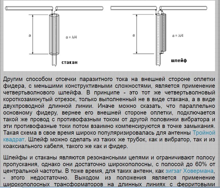

      У всех шлейфов в принципе физика одинаковая. Четверть волновая замкнутая на конце линия.
      Лучший вариант это шлейф из куска кабеля. Только опять же надо согласовать шлейф-линию по волновому (зазор) и по резонансу (длина).
      См. скриншот. Правый рисунок.
      Если не беспокоиться о статике то лучше шлейф не ставить. Тем более симметрирование от него маловато.

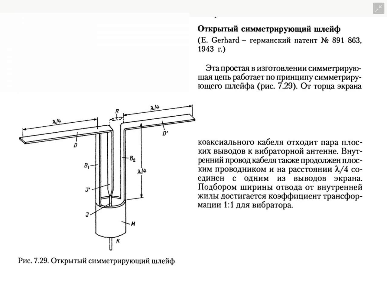

              ... Исполнение самого диполя подсмотрено у UVE, в теме ДМВ: http://www.lan23.ru/forum/showthread...=12345&page=38 пост 380.
              У меня вопрос: Можно ли считать этот диполь симметрированным, при условии, что задняя петля равна 1/2 длины волны?
              [ATTACH=CONFIG]24912[/ATTACH] [ATTACH=CONFIG]24913[/ATTACH]
              Так как сделано шлейф ничего не симметрирует с учётом основного кабеля. Шлейф в таком исполнении просто фильтр и защита от статики.
              Без основного кабеля антенна симметричная.
              IMHO С интересным результатом можно использовать в качестве шлейфа кусок кабеля замкнутого на конце и припаянного наоборот вторым концом к вибратору относительно основного кабеля.
              Конец оплётки шлейфа -с центральной жилой основного кабеля, а центральную жилу шлейфа -с концом оплётки основного кабеля.
              Шлейф можно проложить вплотную с основным кабелем.
              В этом случае защита от статики и какое-то симметрирование должно быть.
              Сам придумал. Без пифа и модели не разобраться:haha:

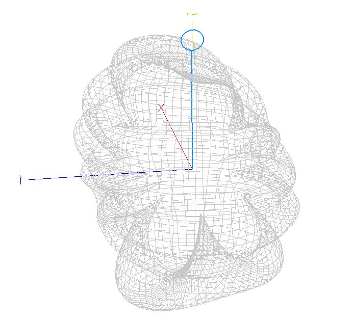

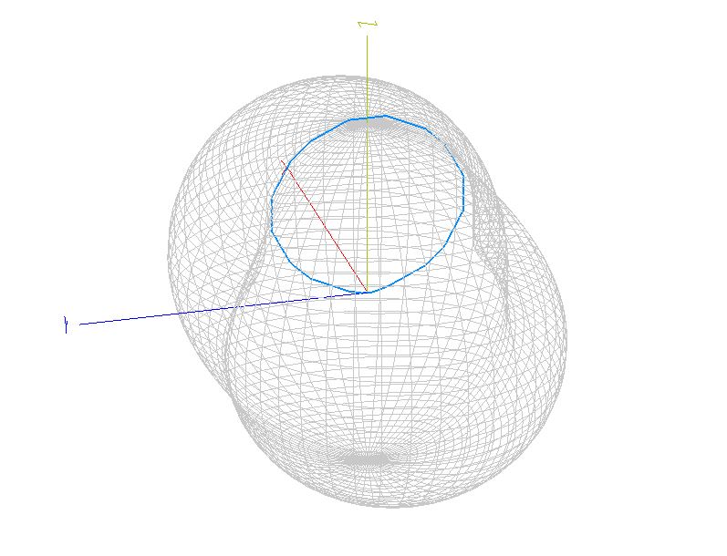

                            Весёлые картинки.
                            На частоте 700 мГц. Поляризация горизонтальная.
                            Зацените что вытворяет кабель длиной 1 метр с ДН простейшей круглой рамки, да ещё и КСВ меняется на 20%
                            Из симметричной ДН получается амёба.

                              Весёлые картинки.
                              TUL, как я уже говорил, если думать о влиянии кабеля на антенну, то пропадает всякое желание заниматься этим делом. Тем не менее, антенны как-то работают, и кабель им не мешает....
