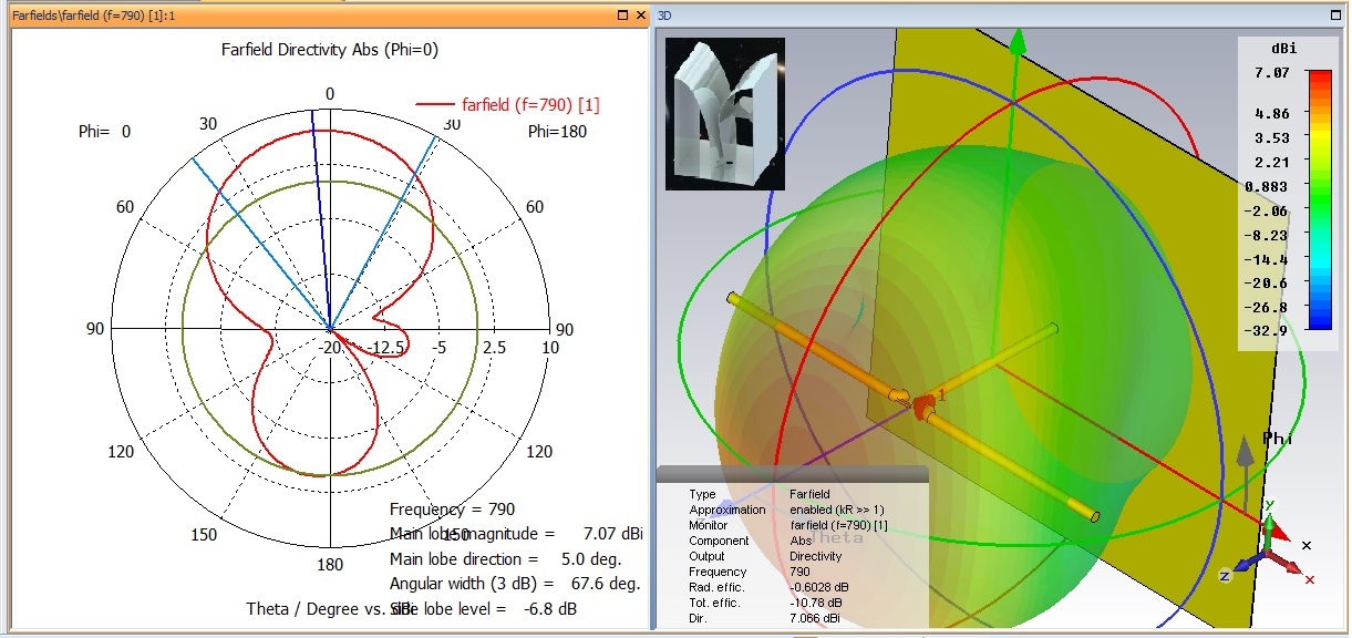

        #63

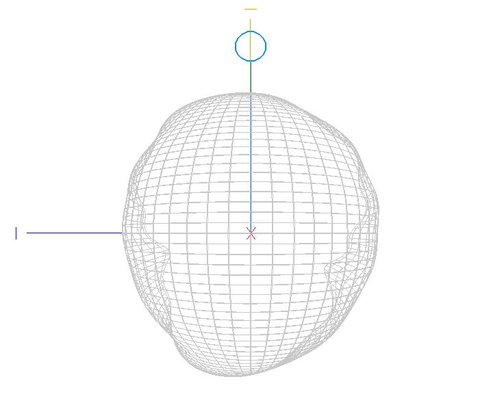

        Весёлые картинки.
        На частоте 700 мГц. Поляризация горизонтальная.
        Зацените что вытворяет кабель длиной 1 метр с ДН простейшей круглой рамки, да ещё и КСВ меняется на 20%
        Из симметричной ДН получается амёба.
        TUL, не пугайте народ. Кабель иногда даже помогает. А в Вашей модели достаточно вывести кабель от точки нулевого потенциала и ДН не искажается. В моей модели 4 м кабеля, частота 435 МГц.
          #64
          .. А в Вашей модели достаточно вывести кабель от точки нулевого потенциала и ДН не искажается...
          Всё равно корёжит, т. к. запитка не симметричная, но не существенно если кольцо сделать из трубки и кабель засунуть внутрь.
          Ваша тоже слегка покорёженная.
          Вид сзади:

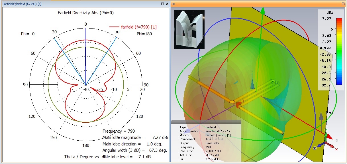

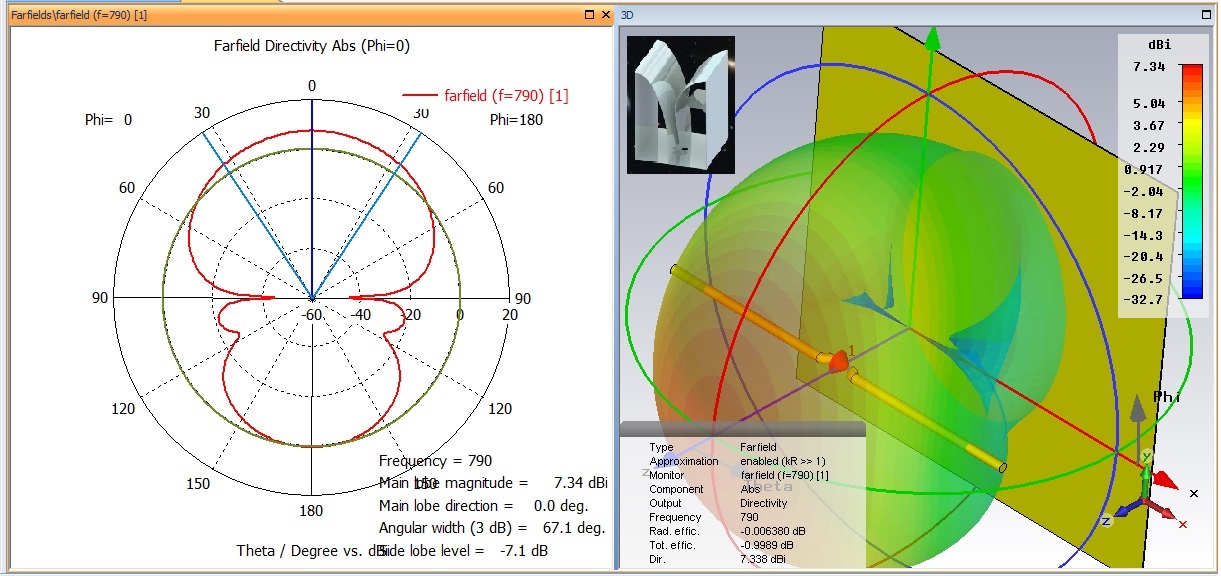

            #65
            Работает! Диполь без кабеля, диполь с кабелем, диполь с кабелем и петлей.

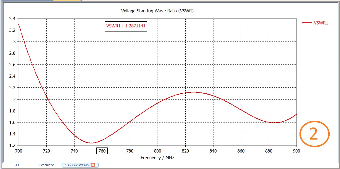

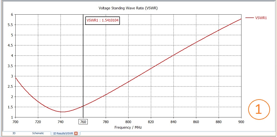

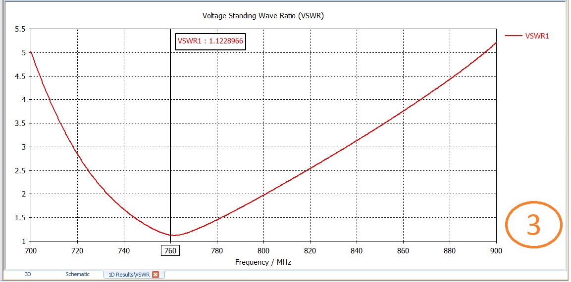

              #66
              КСВ = ?
                #67
                  #68
                  КСВ = ?
ID:	223913 Нажмите на изображение для увеличения.
ID:	223914 Нажмите на изображение для увеличения.
