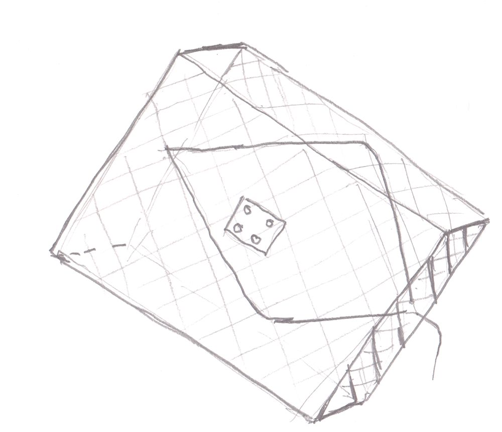

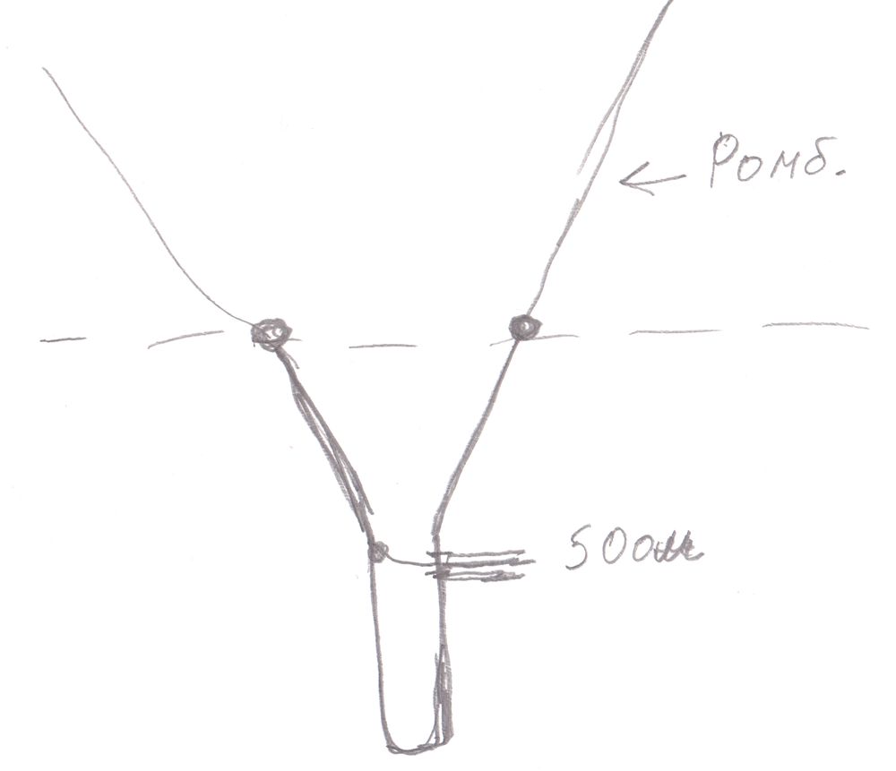

        Удивительно, что за 4!!! года мы не увидели ни одной фотки! Но мы хотя бы увидели вялое обсуждение. Что бы уйти от недостатков можно изготовить ромбическую антенну. Ещё. И ещё с размерами.
        Надеюсь, что пессимистов усиление этой антенны взбодрит.
        А отсимметрировать и согласовать с питающим фидером ромб не просто, а очень просто.
        Может быть кто то рассчитает нужные размеры?
        Скрытый вариант исполнения, например на деревянной стенке сарайчика вбиты гвоздики на которых натянута простая медная проволока!
        Интересно, что получиться если ромб заключить между двумя плоскими сетками и добавить сзади ещё одну сетку - рефлектор. Конструкция приобретает товарный вид. Простата конструкции на лицо. Может работать в нескольких диапазонах.
        Просматривается вариант ромб MIMO!
