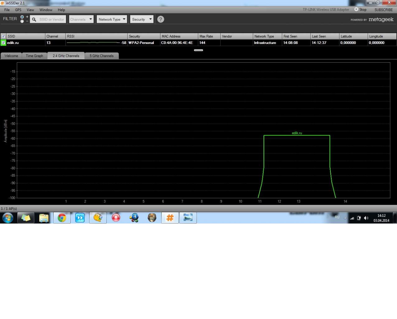

    собрал антену работае неплохо как узнать сколько она выдаёт по мощности? Нажмите на изображение для увеличения.

    В сравнении
      В сравнении
      ну до этого что собирал так не в какое сравнение даже не идёт. сколько здесь примерно дб?

              попробую сходить к связистам может они смогут узнать параметры.

                Не смогут без обмеров характеристик самой антенны.
                На графиках уровень сигнала -60dBm, что довольно неплохо для работы. Но это в связке антенна-роутер+условия приёма/отражёнки и дальность до точки доступа.
                Для оценки самой антенны на коленках нужна эталонная/известная антенна и относительно её тогда можно и оценить усиление самой антенны и то если измерять вне комнаты на улице вдали от отражающих предметов.
                Также нужно оценивать не только уровень сигнала, но качество/скорость обмена.

                    только что звонил сказали приноси проверим на преборах. завтра схожу потом отпишусь.

                      15 V4 мимо из оцинковки.
                      про каналы не понел.
                        Поэнтересуйся методой

                          Дай скрин на первом

                            ,,, антенна 15 V4 мимо, работает на канале 7...!!!
                            Последний раз редактировалось jomy; 03.04.2014, 18:09.
                              завтро сделаю.
                              от канала чтото зависит?
