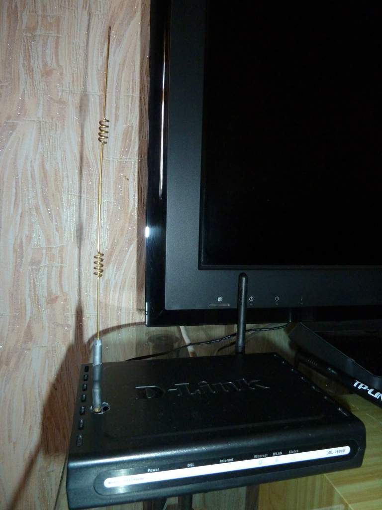

Прошу помочь. Вообщем есть сие чудо, D-Link DSL-2600U/BRU/C2 . У него только два режима B/G ( N-режима нет :( )

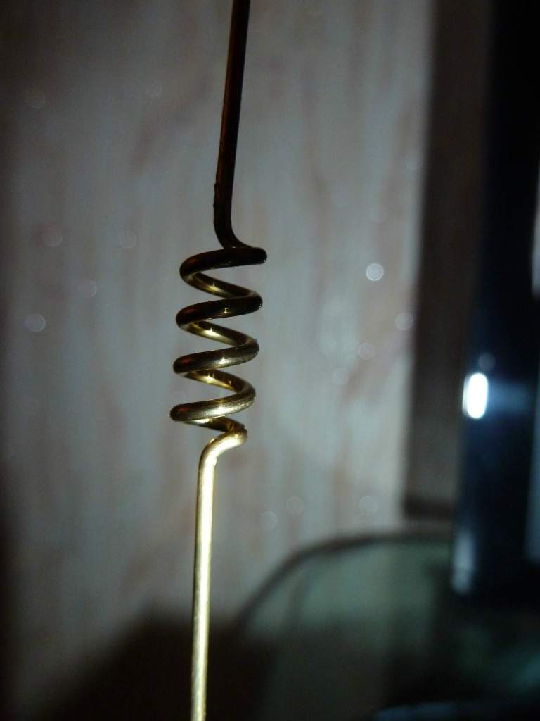

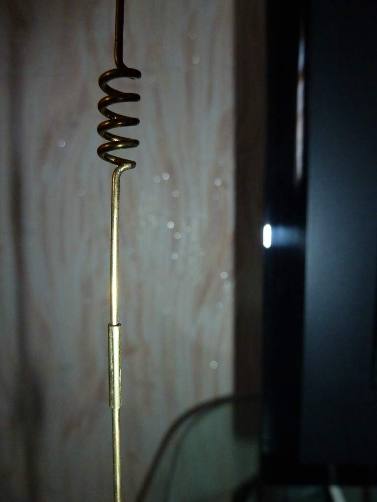

Модем естественно в режиме G . Собственно говоря вопрос в чем - хочется увеличить радиус сигнала Wi-Fi . Что я только не делал , и антенны самодельные в инете их полно и даже отчаявшись купил заводскую антенну TP-Link с усилением 8dbi . отрезал высокочастотный N разьем , так как на моем модеме антенна несьемная и припаял сразу её к плате в месте выхода сигнала Wi-Fi - но результат НОЛЬ ! Вроде бы и не хуже, но не лучше уж точно. По разному пробовал подключать и эту покупную и свои самодельные , но результата нет. Но было два случая, при которых сигнал был таким, что я его ловил в конце своего двора, что ранее не было, сигнал был от 16-28% и это на смартфоне (в dbi не смотрел) , сигнал проверял приложением "Wi-Fi Manager" из плей маркета. Оба случая происходили, тогда, когда я подключал свои самодельные антенны типа Omni (первая антенна из куска проволоки медной с двумя петлями деаметром 10мм, кто знает тот поймет, а вторая антенна была типа паук , только сразу сделанная из высокочастотного кабеля 50 Ом марки RJ58) . При включенном модеме - подключал антенну через кабель 50 Ом и ву-а-ля сигнал просто супер , но я не поверил как такое может быть, и решил перезагрузить модем (выкл.-вкл.) - ну вот тут и все, опять как обычно , радиус уменьшился и больше не подымался, тоже самое было и с другой антенной. Вот этот момент меня и беспокоит, что происходило с модемом - почему сигнал так усилился, а потом пропал после перезапуска?
Читал в интернете ,что у этого модема слабый сигнал Wi-Fi , но все же почему тогда так происходило как описано выше... И можно ли вообще усилить мощность , может припаяться к чему то другому и т.д.
Помогите разобраться, может кто сталкивался...
