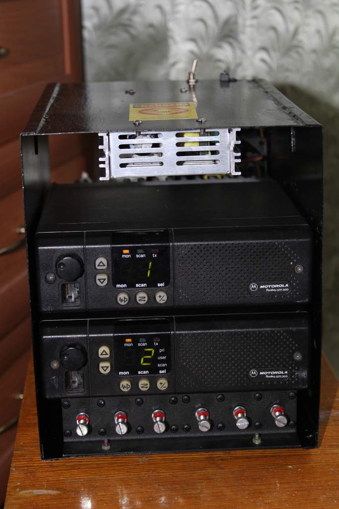

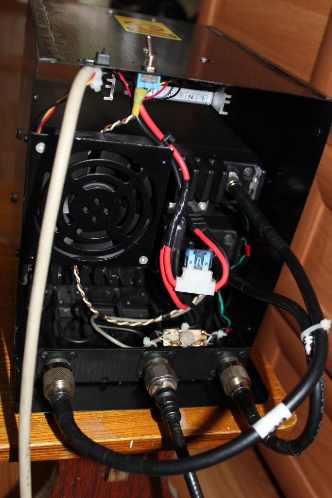

    Присоединяюсь к теме......наш вариант...

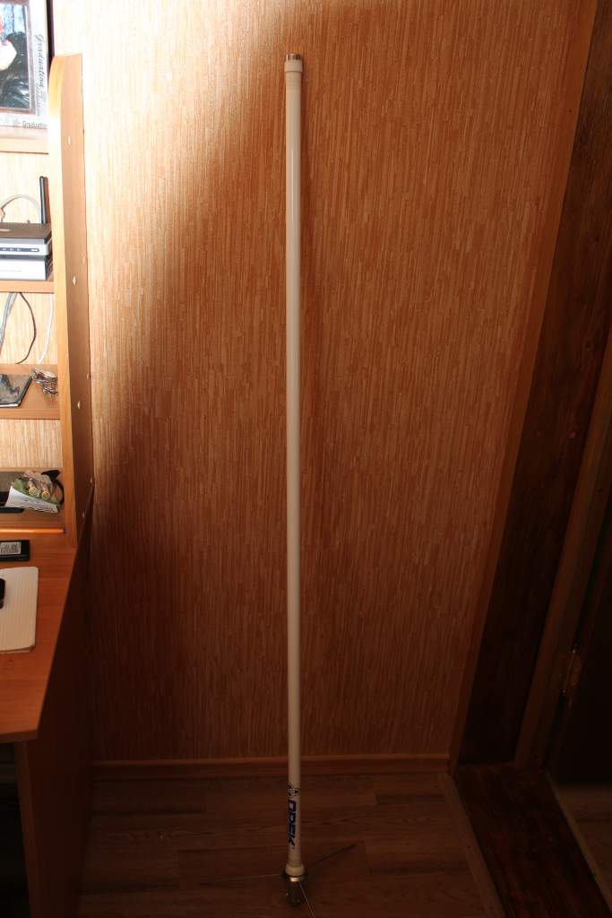

    2 радиостанции Motorola GM-300 соединенные между собой самодельным интерфейсом. Блок питания от светодиодных лент 12 вольт 12.5 ампер. Дуплексер фирмы радиал MDF1-6UL5/8. Минимальный разнос между приемником и передатчиком 5 МГц. Изоляция не хуже 85 db. Антенна OPEK UH-2401. Дуплексер позволяет использовать одну антенну для приема и передачи. Мощность радиостанции выставлена 10 ватт. Высота установки антенны репитера 16 этажное здание + тех этаж + 6 метров мачта.

      Хорошо вам, у нас за такое чудо инженерной мысли с вазелином приедут из инспекции электросвязи и всё отберут и штраф впаяют не малый,тут можно на на ПМР 446 мгц не более 0.5 вата и только резиновая несъмная антенна на рации и не каких антенн на крыше,а на 433 мгц только 0.01 Вт
