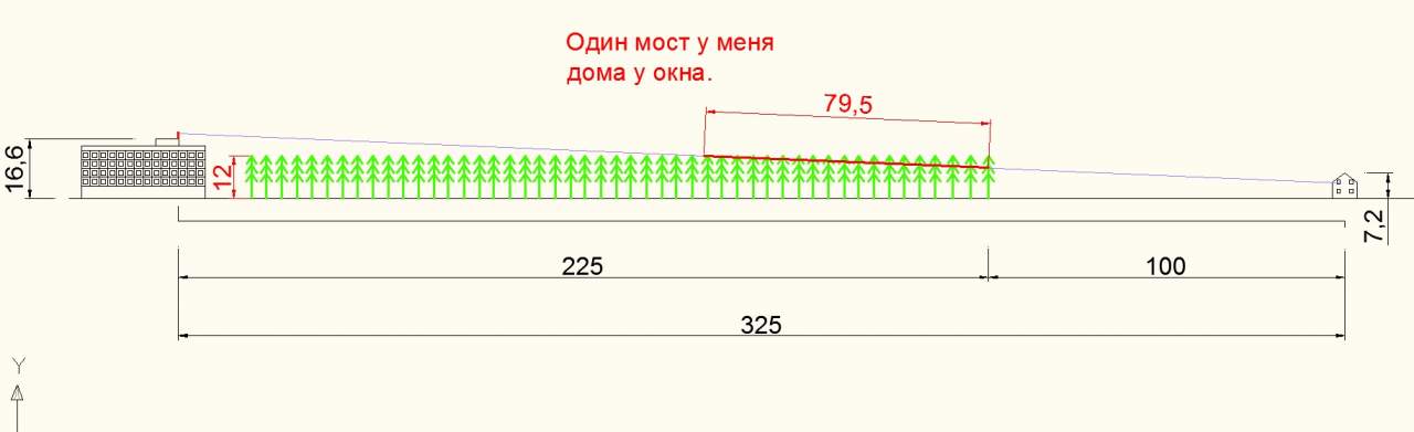

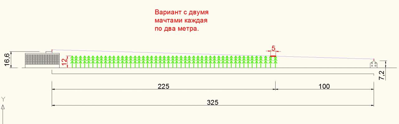

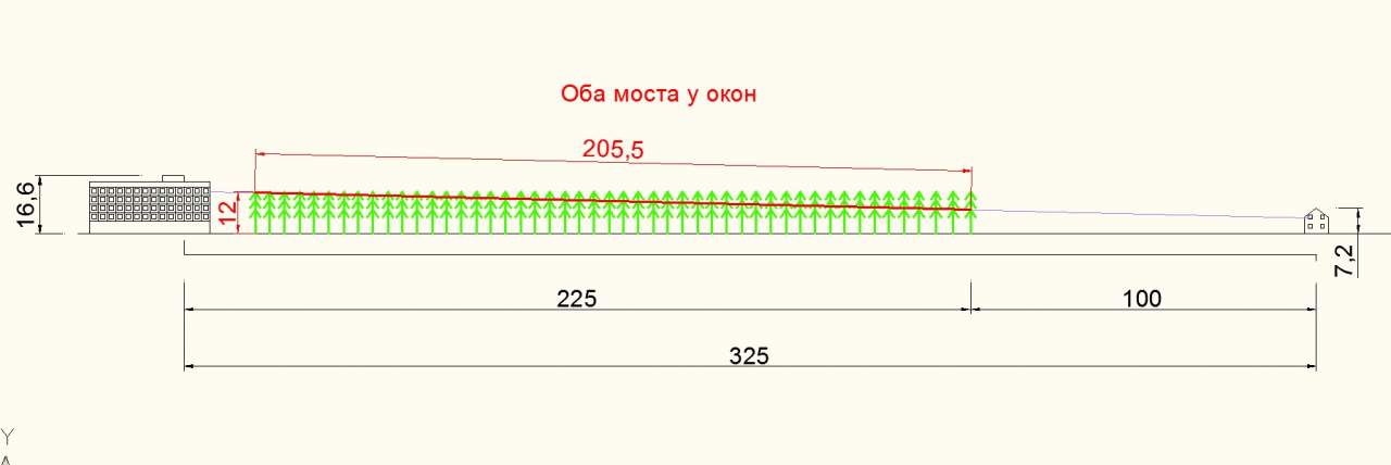

    Помогите выбрать wifi мост.
    Варианты:
    1) MikroTik SXT Lite5
    2) Mikrotik Sextant G 5Hpnd
    3) Ubiquiti NanoBridge M3
    Сколько можно выжать мбит, даны 3 условия в картинках. Мешает лес. Спасибо.
    рисунок первый , точка MikroTik SXT Lite5 , только наверно на домике все равно приподнять надо , а то шкрябать будет ..
      А чем продиктован выбор именно этого оборудования?
      Линки на небольшое расстояние и с сомнительной прямой видимостью лучше делать в диапазоне 2,4ГГц. Соответственно выбираем из оборудования этого диапазона.
      И в диапазон 5ГГц лезть не советую, за это можно получить по голове даже в Якутии ))
        Может эти посмотреть?
        Mikrotik SXT G-2HnD
        SXT Lite2
        Nanobridge M2
        А 2.4ГГц слабее же будет, чем 5Ггц, не? Как отразится на скорость, спасибо. Кстати, в лесу нет мешающих вай-фай точек.
          Производительность устройств одной линейки в 2,4 и 5ГГц одинаковая. Но итоговые х-ки (при прочих равных) отличаются.
          У устройств диапазона 5ГГц больше дальность. В основном за счет большего КУ антенн.
          Зато 2,4ГГц менее критичен к "грязной" зоне френеля и наличию препятствий.
          Большая дальность вам ни к чему, а вот с видимостью всё неважно. Какая скорость вам нужна минимально? И какая желательно?
          А то ведь можно и релейку поставить, которая с гарантией прокачает вам пару гигабит/сек, но при этом ее стоимость будет как у автомобиля премиум-класса ))
          Лучшим вариантом будет нарастить мачты и добиться прямой видимости. Если это по каким-то причинам абсолютно невозможно, то я бы поставил SXT G-2HnD с рефлекторами. Для надежности. Либо RB911G-2HPnD с облучателем в фокусе обычной параболы диаметром от 80см.
