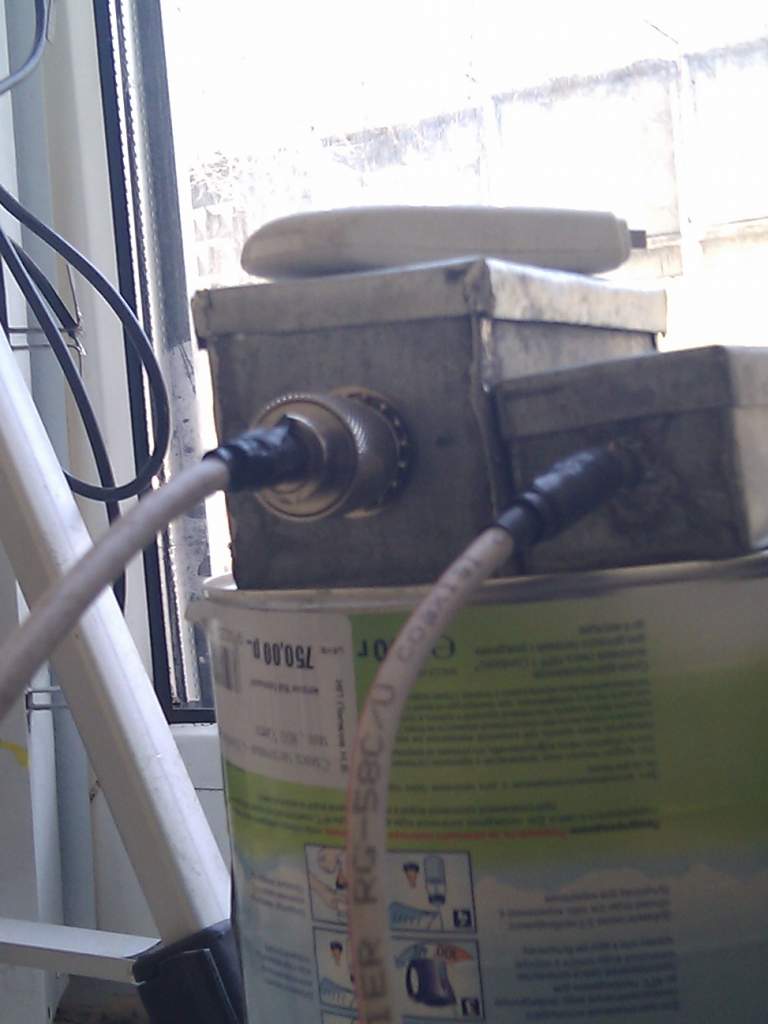

Бесконтактный адаптер для USB модема - внешняя антенна
    #16
    Что частота ...?
    Для 3G. 2050 MГц.
      #17
      Но попробуйте это ...
      Или так ...
        #18
        Jomy! A на 2500-2700 ....
        Хотя сама коробка на данную частоту как мне кажется из фоток Бестера должна быть по крайней мере по ширене больше.

          BAXMUD, Какой размер МОДЕМ ...???
            #20
            Jomy, U-150\U-156 Размеры: 78x28.1x12.3мм

                Jomy, да хоть ложку сделаю, лишь бы работало лучше, размеры надо!)))
                  #23
                  Baxmud, так что это будет ...
                    #24
                    Спасибо Jomy! Сажусь за принтер и напильник!

                      ребят, не пытайтесь получить от этого адаптера приемлемый КСВ. Как говорится - лучшее враг хорошего! Данный адаптер гениален по простоте и работает с наименьшими потерями на переходе! Все мои потуги улучшить его не принесли ничего хорошего, увеличивались потери! Хотя КСВ был очень даже ничего...
                        Jomy, пытаюсь представить в обьеме, немогу, разные вилки для левой и правой части, или смотреть только на размеры? Вчера сел рисовать в Компасе выкройку, так и не сделал.
