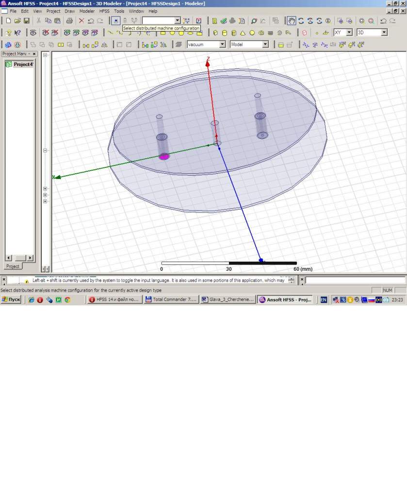

                Пока у меня там Vacuum, не дошел до этого этапа, я не могу все элементы обьеденить в один Unit, все выделяю, жму на иконку Boolean-Unit, происходит обединение, и какой нибудь 1 элемент не попадает Unit/

                  Самая большая ошибка, которую вы не должны использовать "Boolean-Unite"...!!!

                    Jomy а как обьединять в целую конструкцию?

                      Сделай сам ...!!!!!

                        Шаг, за шагом- добавил Тефлон(TM) в разьемы! Как объединять без использования UNIT, пока не догоняю!

                            При объединении в Unit, теряется Provod1 или какой нибудь другой, но все время один элемент. Может парные элементы дублировать() и они не будут теряться?
