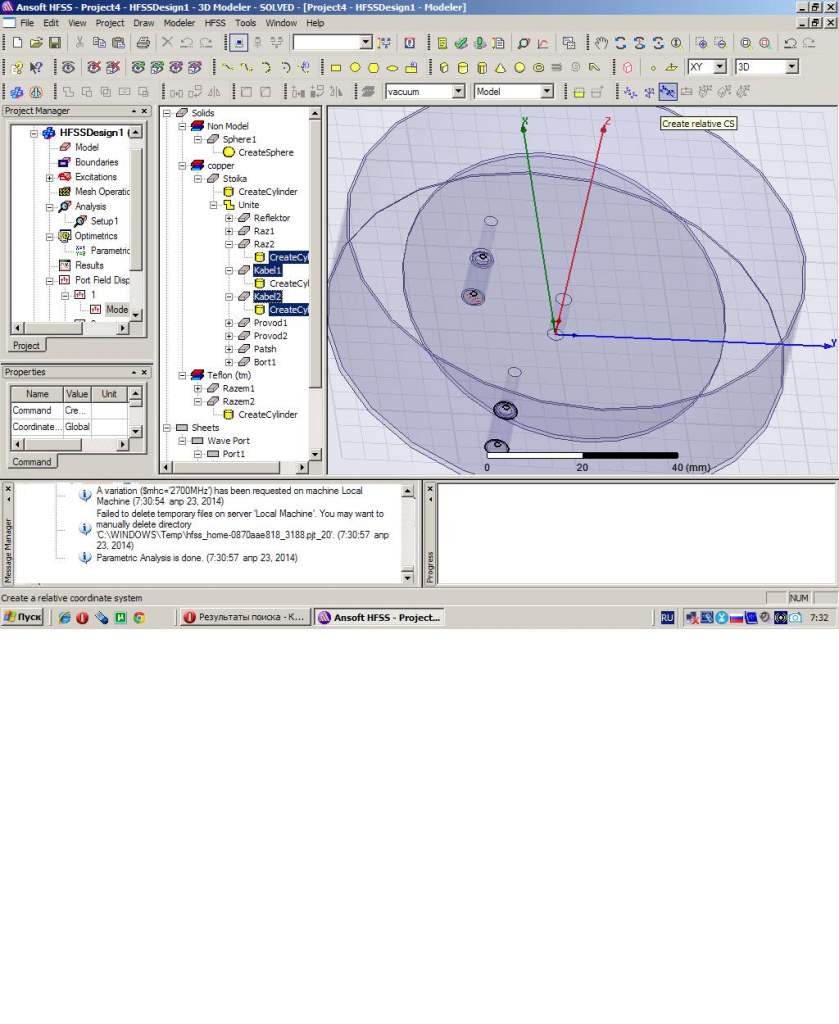

    При объединении в Unit, теряется Provod1 или какой нибудь другой, но все время один элемент. Может парные элементы дублировать() и они не будут теряться?

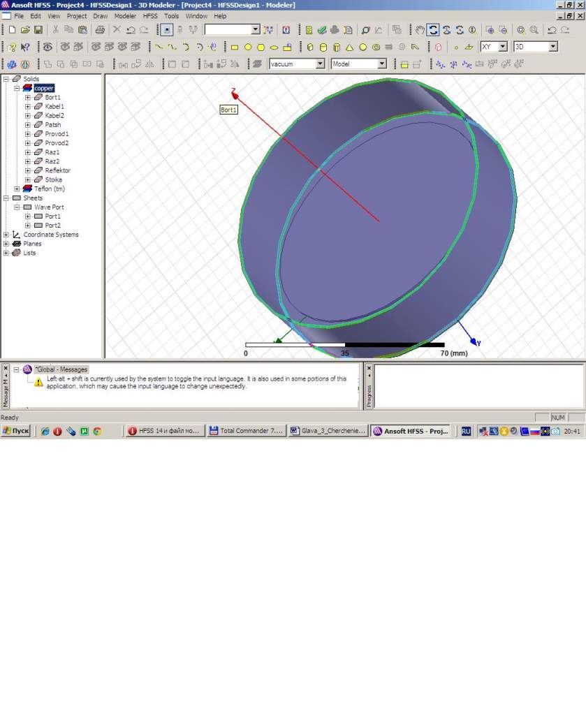

      Добавил бортик, откоректировал геометрию разьемов.

              Спасибо Jomy, я понял. У меня в модели Provod имеет контакт с рефлектором! Мне там надо создать цылиндры на воздухе и ВЫЧЕСТЬ их из рефлектора!!!

                  Переделал, собрал Unit

                      Jomy Kabel1 and kabel2 ?
                        Да, но вы можете использовать один порт, для начала ....!!!

                            Jomy, вы хотите сказать, что UNIT нужно делать последней операцией после черчения?
