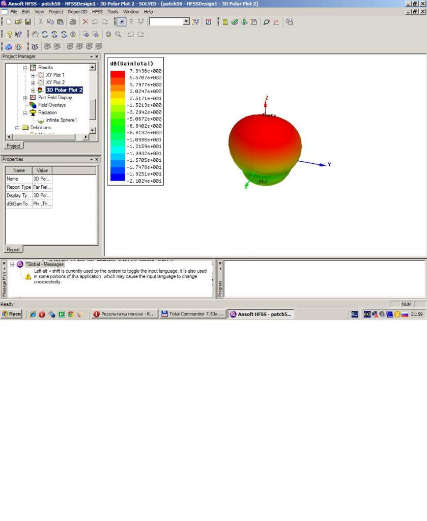

                        Боссы!!! Подскажите что можно сказать о этой "Веселой картинке" патча, что усиление маленькое и сам знаю, а по форме? Вижу что не раздваивается, заднего лепестка вроде сильно нет, что еще можно сказать? Есть перспектива довести это дело до полноценного широкополосного облучателя?
                          #57
                          сильно много не напишу ибо использую экранную клавиатуру. по сабжу, картинка очень даже ничего, если не использовалось никакое колдовское зелье иои иное шарлатанство при моделировании (читай: модель без ошибок) то это отличный результат. далее 2 вопроса, что подразумевается под широкополосным облучателем (ибо в моем представлении широкополосность начинается с перекрытия 1,5 а то и 2), и какова ширина ДН по уровню половинной мощности?
                          з.ы. усиление достаточное для одиночного патча, вопрос в том что нужно получить. а усиление вторично, обычно это не основная цель.
                            #58
                            Никакого шарлатанства, едиственный результ какой у меня получился (начертил патч свастику превой попавшейся в голову геометрии-диск нарезал).
                            В моем понимании широкополосность, когда можно перекрыть грубо говоря 2400 и 1900--2200
                            на второй вопрос ответить не могу, т.к. еще незнаю где это глядеть, неделю как начал прогой играться.
                            А получить хочу облучатель, следовательно 10 dbi надо добиваться.

                              В связи с тем что Боссы высказали свое мнение, что мимо вариант Широкополосного патча UVE бесперспективен, начертил однопортовый вариант, назначил порт. Uve, Jomy, что дальше?
