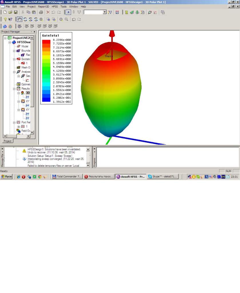

      Боссы, вам это нравиться? (играюсь с элипс патчем) Родом надену и будет само то!!!

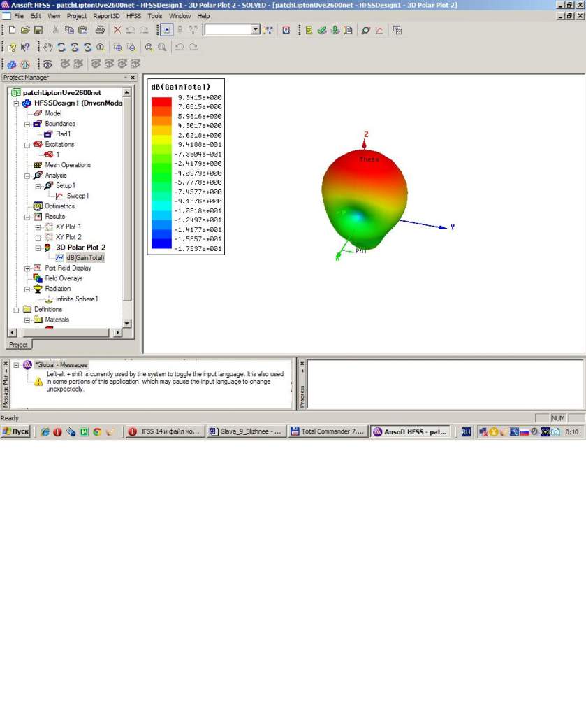

          по 62му посту мне реценцию сделайте пожалуйста.

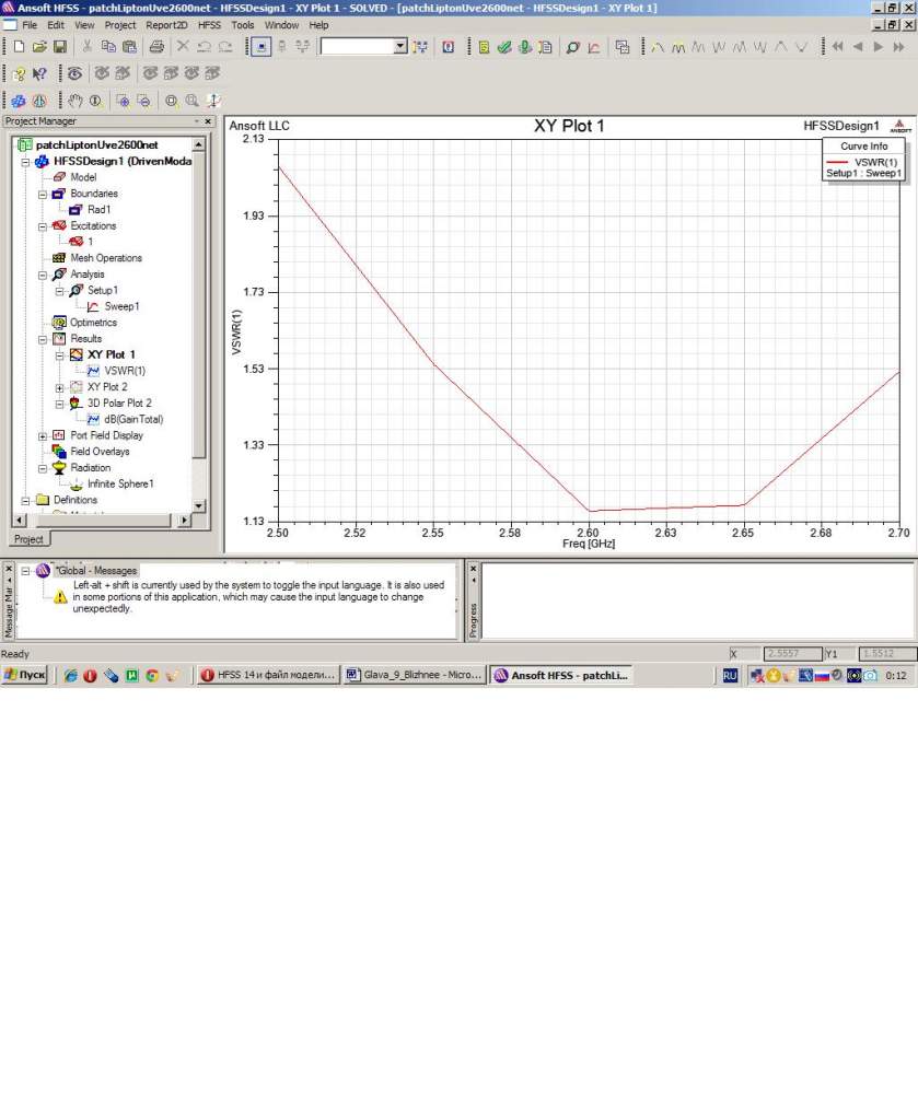

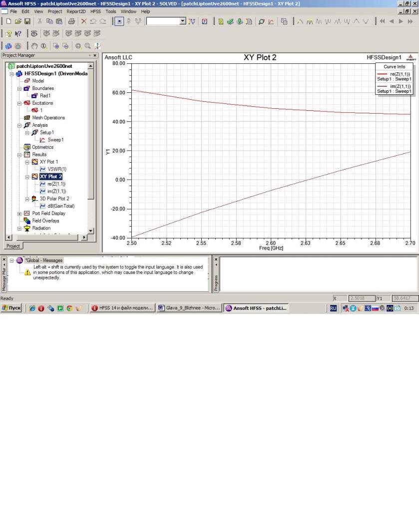

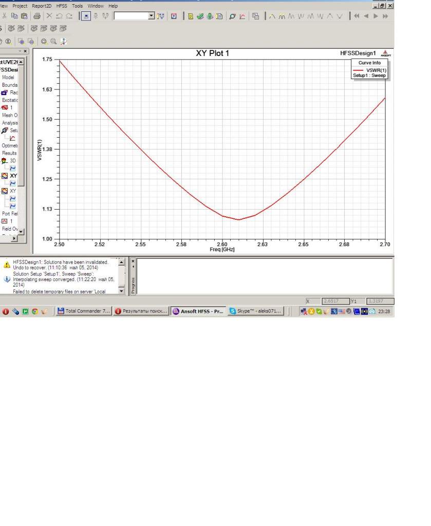

                    UVE, Jomy. Почему я не могу получить графики сопротивления и реактивной составляющей? Долблюсь уже неделю, все праздники угробил, результат -ноль.
                    Почему нет схожести?

                      Попробуйте это ...

                              Jomy, я эти ошибки исправил, но на график сопротивления это практически не повлияло.
                                #75
                                ,,,HFSS>Result>Create Quick Report(select All,or what you want)>Ok!?
