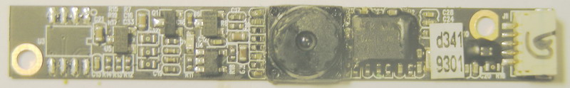

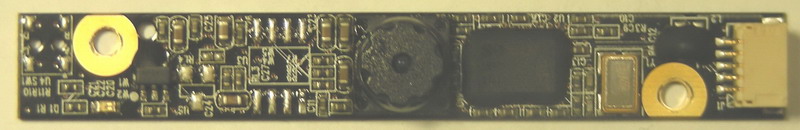

    Восстановление ноутбучной web камеры CNF6122_A1 чип Sonix SN9C213BMR - 1.3Mpix
    Vid 04F2 Pid B008
    Design by Chicony 94V0-CK77
    Обновлял драйвера через драйвер пак DRP Su 14.04 с сайта samlab.ws на стареньком Toshiba U300-111 - после обновления драйвера вебкамеры оная перестала работать.
    Полез скачивать драйвер с интернета - попробовал одни - не робит, другие - не робит, и нашел статью, где пишут, что типа прошивка слетела - нужно обновлять.
    ПОВЁЛСЯ..
    Скачал драйвера с сайта ASUS для обновления прошивки (с надеждой, что именно в этих драйверах правильный дамп) - и получил труп вместо камеры c данными USB 04F2 B036,
    USB2.0 0.3M UVC WebCam Chicony 04f2 b036 - не 1.3MPix..
    а ноутбук чужой - нужно или камеру менять или с этой что-то делать.
    По креплению и разъемы имеющиеся в наличии камеры не подходили, и посему пришлось заняться восстановлением оной.

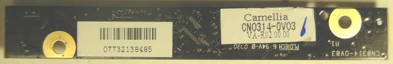

    Поход по знакомым ремонтникам дал результат - камера на таком чипе Acer Crystal Eye WebCam (перевёрнута и с другой стороны разъём)..
    Acer Camellia
    CN0314-0V03 VA-R02.00.00
    A1 07732138485
    PloTech 6 94V-0 0730 1777-4020
    SN9C213BMR
    Попробовал на CNF6122 дамп от Acer CrystalEye - картинка появилась убитая, вроде 0.3 MPix (только 0.3 правый верхний угол от всего поля 1.3MPix ), цвет зелёный - не подходит..
    Дамп находится в флешке MX25L512 объёмом 64Kb, которую легко выпаять и запаять на ноутбучную веб-камеру. Дам ссылку на легко паяемый на коленке программатор http://rayer.g6.cz/elektro/spipgm.htm
    Всё таки у других ремонтников нашел оригинал - точно такая же тоже с какой-то Toshibы. Прошил и запаял MX25L512 - заработало.
    Странно, но в прошивке VID 04F2 PID B008 - указан не CNF6122 (как на плате), а CNF7125

    После восстановления прошивки, камера сразу заработала в skype с родными драйверами Toshiba Assistant с родного сайта, а почему после DRP Su 14.04 не хотела робить - х.з. Или Toshiba Assistant входил в конфликт с обновлением Sonix-овских драйверов - или что-то ещё мешало..

    прилагаю фото Acer CrystalEye и Toshiba Chicony CNF6122
