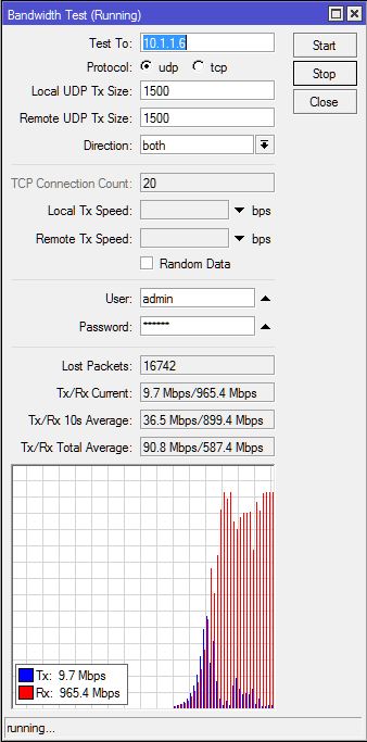

    ТД гриды 2,4. Расстояние 2 км, прямая видимость хорошая...
    По отдельности RX и TX доходит до 50 мбит:

    А в дуплексе офигенный перекос!
    Test Results
    RX: 7.96 Mbps
    TX: 36.73 Mbps
    Total: 44.69 Mbps
    Мне думалось что значения должны ровно пополам разделиться, т.е. 24 мбита как с куста. ан нет...

    У вас реальная скорость примерно одинакова в обе стороны. А что при тесте в дуплексе разделяется не 50/50, так с этим никто никогда не разбирался и вряд-ли будет, поскольку не нужно и на реальном трафике никак не отражается.
    Если хотите убедиться, запустите с обеих сторон iperf или микротиковскую утилитку http://www.mikrotik.com/download/btest.exe
    Зажмите скорость Rx/Tx по 22 мегабита и посмотрите на результат.

        А ничего, что тесты в дуплексе не должны точно отображать реальную скорость в каждую сторону, а только общую скорость.
        У вас на реальном трафике действительно максимум в одну сторону 8, а в другую 37 мегабит?
        Приведу вам несколько простых примеров, которые постоянно встречается в практике сетевых инженеров и администраторов.
        Пример 1. Два устройства Убиквити (рокеты, наносы, локи - неважно) стоят мостом. Очень большая редкость, если в дуплексе они показывают одинаковую скорость в обе стороны. Но при этом реальный файл передается что в одну сторону, что в другую с практически одинаковой скоростью. Различие 10-15%, если устройства одинаково настроены. Если больше - скорее всего у вас рядом с одним устройством есть помеха, которая забивает ему прием.
        Пример 2. Два одинаковых Микротика, соединенных кабелем:

        При этом трафик между ними бегает с одинаковой скоростью что в одну, что в другую сторону.

              Когда одна из точек стоИт высоко и слышит множество помех, то у неё приходящая скорость может быть намного ниже, чем отдаваемая. И ничего с этим не сделаешь. Если перекос совсем никуда не годится, попробуйте включить айрмакс и посмотрите, что будет с ним.

                  Да, одна точка (Station WDS) стоит на 30-метровой опоре, за городом, на горке (господствующей высоте), в районе местного филиала ФГУП РТПЦ.
                  Вот на неё скорость отправки файлов меньше, чем с неё.
                  Вторая точка (Access Point WDS) стоит в городе на крыше 5-этажки. Расстояние 2 км, прямая видимость есть.
                  Айрмакс включал - никаких явных изменений (если не хуже). Забил...
